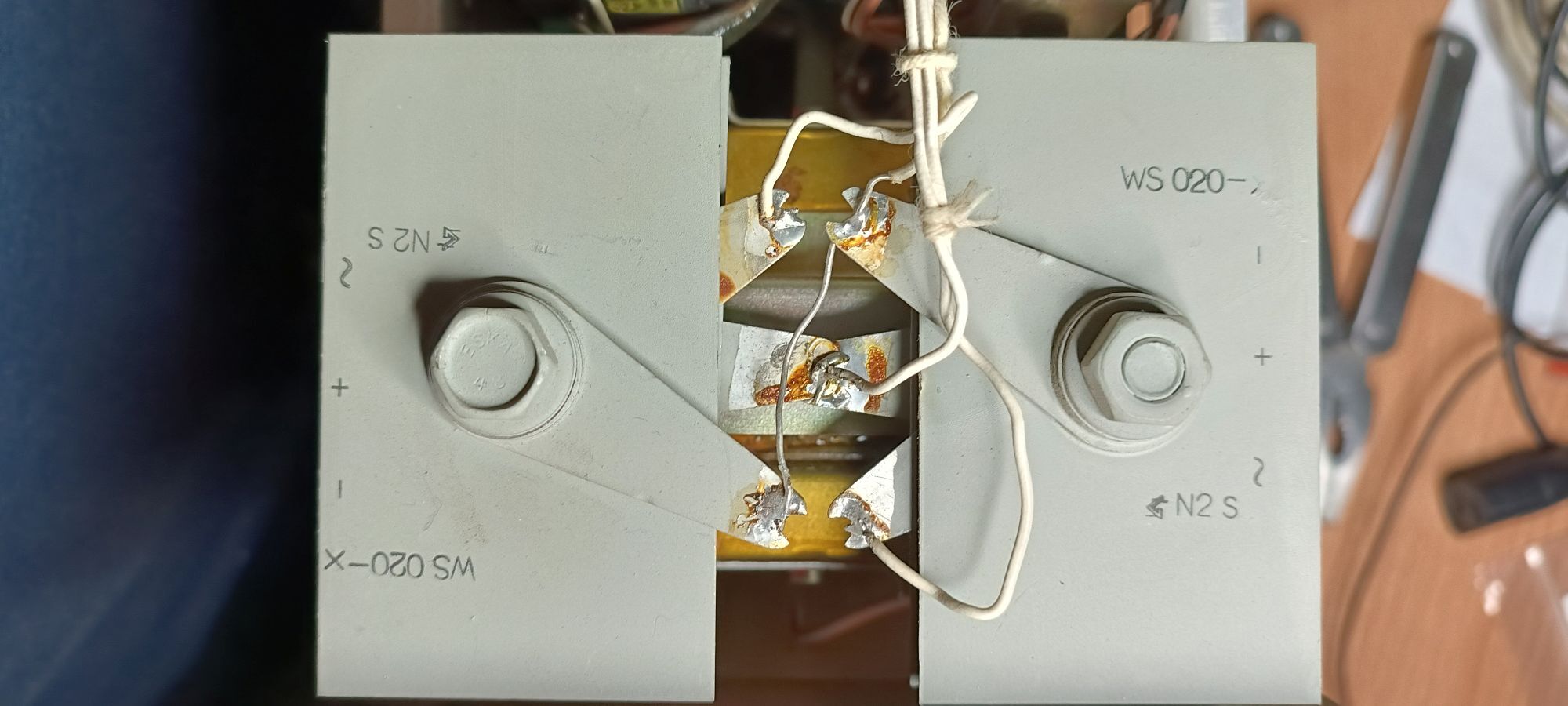

Sziasztok ez mi ez itt ez a két 3 lábú alkatrész ami egy trafós labortápban van, amihez ezt a kapcsrajzot találtam a múzeumban.
A tápba előttem sajnos valaki beletrollkodott. Belül közvetlenül rá volt kötve a váltó kimenetre a trafó lába, de még a bizti is kihagyva és az egyen kimenete meg siketen volt hagyva. Még a bekapcsolást jelző lámpa sem volt rákötve a tekercsre, pedig az tényleg csak egyetlen forrasztás volt és még világít most is, szóval nem törődött semmivel az elkövető.
Csodálatos sárga pedig, ellenállással sorba kötve közvetlen váltóról világít. Elepedek tőle
Imádom az ilyen retro trafókat. Éppen próbálom rendbe tenni, de a fényképezett alkatrész lába ott csipog, ahol a Graetz hídnak kéne lenni és hát ez nem hasonlít egy diófára.
Azért vicces az egész projekt, mert belül nincs NYÁK és minden. vezeték egyforma fehér és 2 centinként össze van kötve a fehér kábelköteg fehér spárgával és a spárgáknak ilyen "masni" szerű ráhagyása van, így ha belevilágítok, akkor még az sem látszik, hogy az egyáltalán vezeték vagy spárga, amit látok
Jó játék
, de így a fizikai lekövetése a vezetéknek elég bajos, szóval kicsipogni próbálom éppen, hogy az egyen része vajon hogyan lehetett anno... -

Valami szelén teknolódzsi én meg azt hittem a diófákat is kivágták az elkoval együtt
csak ebben a verzióban legalább van nyák, meg legalább van benne egy elko, ami a Graetz puffere lehet, de az enyémből a trollom kiszedte az elkot is. Eddig két vezetéket találtam benne, ami a semmibe vezet... de a lelke a trafó az hibátlan.
(Sőt a tápod seggén a csatlakozó 12 pines, így az utolsó oszlop vonatkozik rád, vagyis csak 5A/pin, feltételezem, hogy azon a tápon is 16 vagy 18AWG kábel van, mint minden márkás tápnál)
Ilyet tudtam beszerezni biztos ami biztos, de már megvan az ujj táp is amint írtam. Amilyet te mutatsz olyat sehol sem láttam. Erről mi a véleményed? És a többiről amit írtam? Nagy hülyeséget csináltam?
