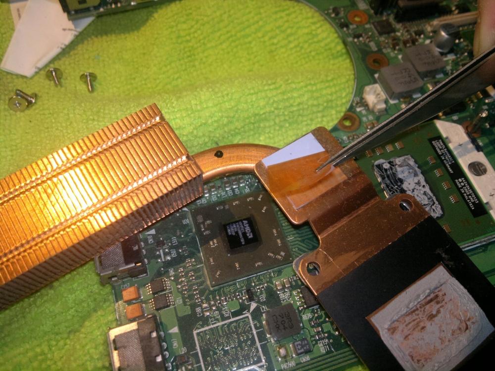

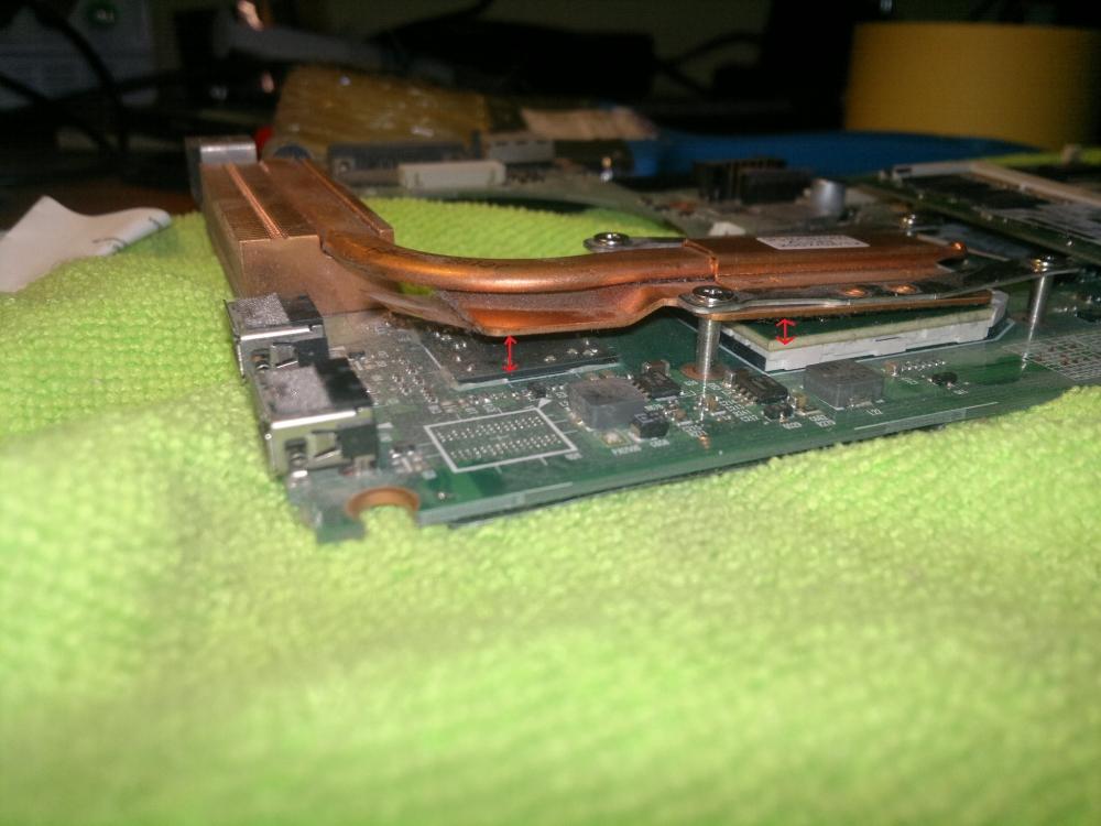

Ennyit a rossz megoldásokról:
Ez egy HP márkaszervizből visszajött 6715-ös processzor hűtés felfogatása ami nem igazán sikerült a szervizesnek (kis piros nyilakra figyeljetek):
És ha már úgysem ér a hűtés az északihíd-GPU kombóhoz, akkor minek is szedjük le a fóliát a GAP-padról:
Szegény ügyfél sopánkodott is hogy nagyon hangos a ventije, aztán beállt az NB rendesen. ReWork lett a dolgoból, még menthető volt a chip!
