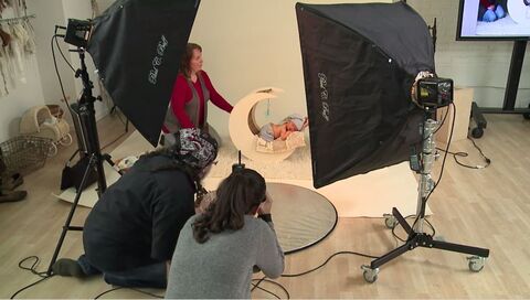

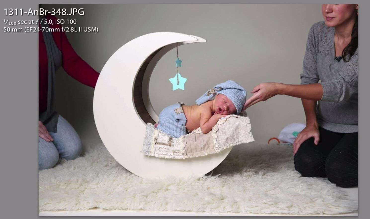

Ha ennyire mozgolódik akkor LEDnél még ennyi záridőd sem lesz, de vakuval sem kellene, bemozdulnia. Ott ha nagyon kell még van HSS is. Sima kisvakuval ugrálóm futó, bicajozó szomszédnak gyártottam profilképet és az sem mozdult be. De így is tanítják, hogy a 2 fajta vaku miképpen adja a fényt és miképpen fagyasztja meg a mozgást.
Neten meg összevissza beszélnek. Én sem vagyok nagy babafotós, de a záridőt tudom, aztán aki állandó fényt mond arra nézek furán, mert mikor nem alszik a 10 napos gyerek, akkor csilliárd wattnál sem lesz elég fényerő. De a gyereket zavarni fogja az biztos. Persze nem kell azt sem a legnagyobb hangerőre tekerni, de akkor meg végkép nem lesz zárad. Nem tudom ki mivel bűvészkedi ki, jó lenne látni pár konkrét példát. Nekem továbbra is csak kisebbek vannak, meg ezért éve egyszer valakinek kisipari módszerekkel lemértem, hogy melyik lámpa milyen fényerővel bírt és ebből kiindulva a LEDes állandók tudnak valami nagy okosságot vagy passz.
Lassú Víz
Túl kicsi a vaku fénye vagy túl sok mellé a környezeti fény. Egy minimálra levett rendszervaku 1/20000 vagy még gyorsabb. A megvilágítások összehangolásával olyan dolgokat is ki lehet merevíteni vele, amit zárral sehogy.
A hátsó redőny szinkron nem szünteti meg a bemozdulást, csak másmilyen lesz a kép jellege. Művészkedni ér
ph_5.5
Ha ez segítség:
Godox Fv150 led lámpa 100%-on 58.000 Lux 1m-re alaprefivel
Aputure 200D amit kérdeztél 62.000 Lux 1m-re alaprefivel
Közveten napsütés mondjuk 60.000-100.000 közötti érték (30e-130e közötti szám mérhető évszaktól függően) de arányszámnak érzékelhető)
Tehát egy FV150 alig gyengébb mint a 200-as Aputure, ami hozza a tűző napot alaprefivel 1m-ről világítva. Ha viszont beteszed egy dupla diffúzoros boxba pl a 150-es Godoxot, akkor sima Led módban 100%-on 1/200 záridő mellett alap ISO-n is csak tágabb rekeszek használhatóak. (villanó módban F5 1/160 ISO 100 120-as oktoban kb a max ami elérhető) Ez utóbbi saját mérés kb 1 évvel ezelőttről, azóta nem "teszteltem", csak használom ha kell.
De.... ha a babát zavarja a vaku villanás, ez a szemkápráztató világosság még jobban fogja.
És ha mocorog akkor záridőben akkor leszel jó ha nyitott a rekesz (amiből kimozdulhat) vagy emelsz az ISO-n. -
