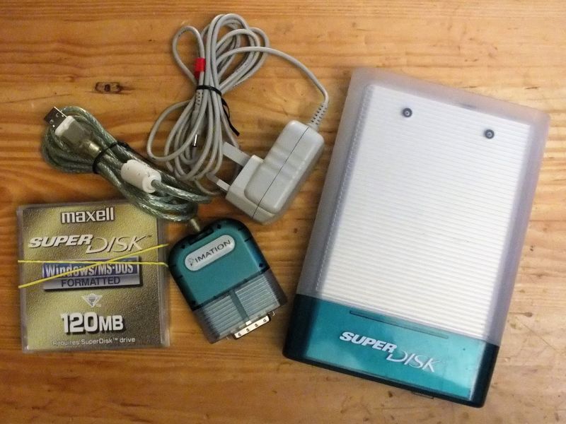

#68216320
Igen, ez default usb. Az siman megy. Nekem zip disk van tobb csatlakozoval, az usb win10/linux rendszeren mai napig megy.
Kozben leprobaltam es nem megy az usb-ide adapterrel az ls120-am.
De nem gond, vegul annal maradtam, hogy veszek sima usb fdd-t aztan ha gond van vele (most aktiv hasznalatban lesz) akkor visszaviszem.
Koszonom a tippeket mindenkinek.

#68216320
Mert nem akarok egy komplett pc-t azert tartani, hogy mondjuk a netrol leszedett anyagot usb-n atvigyem arra, majd azon kiirjam lemezre, amit atviszek az adott gepemre. Majd ugyanez visszafele, ha a retro gepemen elkeszitett cuccot akarom mondjuk elkuldeni valakinek. Erre piszkosul felesleges tartani egy kulon gepet monitorral, billentyuzettel, miegyebbel.
Amikor meg nem kell akkor kerulgethetem. Minek???A linkelt cuccokkal ugyanaz van, mint az összes többi project-el.
Nem jelenik meg az OS-en közvetlen hardverként.
De, hogy érthető legyen:
Az USB portra dugva nem jelenik meg az A: meghajtó a fájlkezelőben és nem tudok hagyományos módon írni/olvasni/formátni vele 1.44/720 formátumban. -
#68216320

#68216320
Nem vág témába ezért offolom a választ.
Alapvetően az LS120 jó megoldás is lehet és köszi az ötletet. Van is egy a szekrényben, de úgy emlékszem az is ATAPI megoldást használ az IDE porton, ahogyan az IDE portos ZIP drive, nem pedig ATA protokolt.
Ez pedig azt eredményezi, hogy igen kevés usb-ide vezérlő képes működtetni. Nekem több fajta vezérlőm is van, de egyikkel sem működött eddig. Pedig próbáltam sima 40pin és laptop 44pin adapterekkel is megoldani. (Mármint ZIP drive-ot, az LS120-al nem tettem próbát, viszont kíváncsiságból kipróbálom)
Másrészt sajnos az LS120 igen érzékeny és a retro fórumokon rengeteg leszakdt fej problémával találkozni. Szóval nem biztos, hogy sokáig kitartana.Ma reggel jutott viszont eszembe a legkézenfekvőbb megoldás az eredeti probléma elhárítására. A probléma ugye a Teac drive-ok (ez van a slim usb fdd-ben, vezérlők különböznek) pontatlan beállítása.
Namármost van minekünk egy 14 napos elállási jogunk és bár drágább alapban, de mondjuk Alza vásárlás esetén van azonnali cseregarancia kis plusz pénzért.
Szóval addig próbálgathatom ezeket, amíg nem jutok egy normális darabhoz.Másrészt egyéb megoldásokhoz nagyon érdekes a Greaseweazle project.

#68216320

#68216320

#68216320
#20339
- Igen, nem ma volt és tévedtem a nevében.
- de minden mást jól mondtam.
- amit osztottam link az usb-s, csak nem nézted meg.

Üdv.
Szeretek retro számítógépekkel bíbelődni és ehhez hozzátartozik a floppy lemez használat. Valódi lemez, nem emuláció.
Azonban szükségem van USB-s floppy meghajtóra. Sajnos az újabban beszerezhető usb-s floppy meghajtók minősége elég nagy szórást mutat, így a tervem az, hogy a hagyományos drive-ot illeszteném usb-n a modern pc-hez.Ismertek esetleg STM32 vagy ESP kontrollerrel (ezek vannak itthon) egyszerűen megvalósítható megoldást?
A régi drive-ból maradt egy ilyen vezérlő, de nem látszik rajta semmi. Van info, hogy mi lehet ez? [kép]
