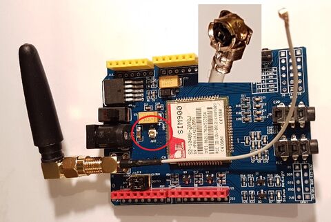

Rengeteg routernél is (pl. D-Link DIR-825, Asus RT-AC65P, stb.) is ilyet alkalmaznak, ahogy notebookok esetén is a wifi antennákhoz. Igaz, valóban kicsit véknyabb a vezeték, de más a frekvencia.
vargalex
JozsBiker
#20772
Csak rá kell pattintani. Az egy U.FL csatlakozó.

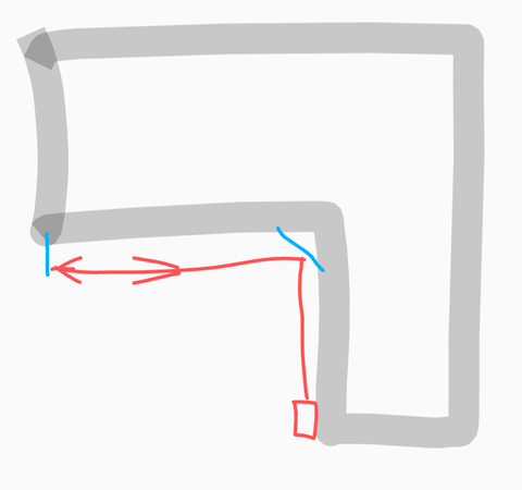

Valami ilyesmit tudnék elképzelni, bár nem tudom, hogy a gyakorlatban mennyire lenne zavaró pár pultból kiemelkedő alkatrész:
A két kék vonal tükör, a piros mondjuk egy lézer pointer, mellette pedig egy fotocella (nincs berajzolva), ami a visszavert fénysugarat detektálja. Tükörnek egy régi HDD-ből kimentett lemezből kivágott darabkát lehetne használni, alumínium, dremellel könnyen vágható. Vagy macskaszemet (ne a megfigyelt állatokat áldozd fel
).Illetve én nem vetném el az infra szenzorokat, két darab kellene, a felső szekrény aljára szerelve, a fal felé irányítva.

Nincs más hátra, akkor egy ilyet kell a pultra építeni:
Rajzold már vagy fotózd le légyszi a pultot és a környékét, hátha eszembe jut valami jó ötlet! A pult széle alá nem lehet olyan optokaput tenni, ami magát a felugrást regisztrálja? Feltéve persze, hogy nem tud felülről ráugrani.Egyébként a HC-SR04 nem is hülye ötlet, ugyanis az ultrahang zavarja a macskákat, lehet, hogy nem is lesz kedve felugrani.

L alakú 1800x1600 -as konyhapultra, digisparkkal szeretnék egy érzékelőt, ha a cica felugrik akkor csipogjon.
Nem elzavarni, csak nekem hogy tudjam.
Milyen érzékelővel tudom megoldani?Vízszintesen kell értékelnie, mert ha a földön mászkál akkor ne csipogjon.
RCWL-0516 ezért nem jó, pedig ahhoz csak egy csipogó kellene, semmi más. -

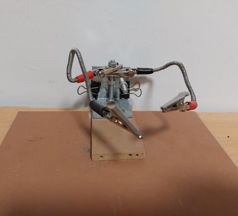

Az első volt nekem kezdetektől, két csipesz + nagyító, orra esik, nem elég a talp súlya, szorul, ha lazítok lefittyen, borzalom
Faterkámtól örököltem ami a második linken van, az szuper nagy panelekre, a kicsikre nem jó, nem fogja meg a kis dolgokat pl jack csati, stb
a kettő együtt mindenre elég.

Ki, milyen forrasztó állványt használ?
Ez pl.: [link] mennyire használható? 🤔 -

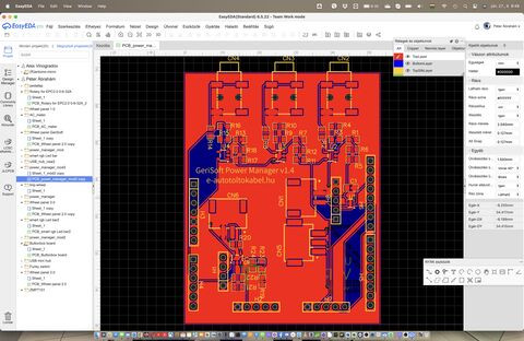

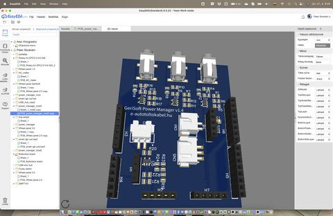

"Hiába töröm a fejem, egyetlen olyan szempontot sem tudnék felsorolni, ami miatt UNO lenne a kiválasztott."
1: erre lett tervezve a doboz, és akkor újat kellene gyártani
2: erre a méretre kényelmes a tetejére dugott panel, és a csatlakozók is elférnek kényelmesen"Én egyszer véletlenül az átvezető lyukat túl kis átmérővel adtam meg, a panelok egy részén nem vezetett át."
Ha nem vezetne át, akkor nem érzékelné a nyomást, nem mindig nyomná
A két szélső tüskesor a 3D-n ne nézd, azok fejjel lefele apa tüskék hogy rátoljam az uno-ra. Kézi forrasztás
a 7-es inputra csak a rotary switch megy, nincs máshova drótozvaH7_3 >> H6_6 ez a huzal hibátlan, ezt nyomod testre a kapcsoláshoz.

akkor ismét: vadonatúj arduino uno, 10db megvéve
vadonatúj PCB 10db elkészült jlcpcb) rátéve, dobozba betéve, gombok rátéve, program feltöltve, 7-es lábon mintha a gomb folyamatosan nyomva lenne
reaupload, ugyanaz, gombok lehúz, ugyanaz, kimér, gomb nincs nyomva, pcb nem zárlatos, nincs test és a 7-es pin közt Mohm alatt semmi.
Ismét táp, folyamatos jel
program kikommentel, jóMásik 9 panel jó, ugyanaz a kód, ugyanaz a batch PCB és ugyanaz a csomag uno-ból, mert 10-et vettem

Pontosan, eddig 25db készült, ma 10db.
Semmi nem változott, és a gombot lehúzva is ilyen.
A mai első felprogramozású panel lett ilyen, félreraktam, még 9-et felprogramoztam, hibátlan, visszamentem az elsőre, újra felnyomtam a programot, akkor is folyamatosan nyomva érzi (7-es pin amúgy)
Lehúztam a gombot, kisípoltam, tökéletes, akkor sípol ha nyomom
Panelen kimértem, Mohm az ellenállás, nincs zárlat rajta.
Ha tápot adok neki és nincs rajta gomb akkor is folyamatosan nyomva érzékelia programozás ugyanabból a forrásból ment, be se zártam az ablakot, csak új panel, upload, új panel, upload
A kártya amit csináltam rá, szintén kimérve, jó, erre megy a gomb egy csatlakozónkikommenteltem a programból a gombot, minden rendben, visszarakom, nem jó

Gyakori dolog (láttatok már ilyet) hogy egy arduino (uno ha számít) bemenete hibás?
Van egy eszközöm, 35-40db készült már belőle, egységes kártya gyártódik rá, amin van két rotary pushos, és az egyiknél összerakás és programozás után folyamatosan nyomva van az egyik gomb. visszakerestem, kimértem, bemenet nincs testen, tökéletes a gomb, csak akkor csipog a műszer ha nyomom.
ki kellett vegyem a kódból a gombot, akkor nem érzékel nyomást
Csak ma 10db-ot raktam össze, ugyanaz a sw, többször feltöltve
mintha a belső IC lenne hibás, és azt hszi be van nyomva -
