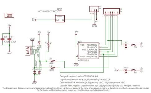

A 3 és 4 lábat csak abban az esetben használhatod, ha nem tervezel semmilyen usb jellegű felhasználást (pl keyboard emuláció stb) és azok a lábak csak akkor fognak rendesen működni, ha a cucc nem adatportba van dugva, mivel a számítógép folyamatosan kommunikál azokon. Ezen kívül a 3as porton van egy 1,5k felhúzó ellenállás, amit nem tudsz kikapcsolni, ez általában nem zavar, mert amúgyis szokás felhúzni olvasáskor, de engem már tréfált meg, hogy nem vettem figyelembe:
Azért írtam, hogy használd csak az első 3 lábat (0-2):
- a 0-ra kösd a két LED-et,
- a 2 legyen a CLK, mert arra van külső interrupt,
- a DT meg legyen az 1. -

Ugye nem felejtetted el, hogy a 3-as pin egyben az USB egyik data vonala is? USB portba dugva nem fog működni, powerbank-ba dugva talán.
Szerk.: csak most néztem végig a programot, ez ebben a formában semmiképp nem fog működni, mert több másodperc delay van minden egyes beolvasás közt, miközben egy rotary encoder forgatása másodpercenként több tucat impulzust is generál. Vagy interrupt kell a beolvasáshoz, vagy minden delay-t likvidálni kell.
Egy tipp: ha lábat szeretnél spórolni, egy lábra két LED-et is rá tudsz kötni, egymáshoz képest fordítva (pin-GND és pin-+5V közé), így az egyik magas, a másik alacsony állapotnál világít, kikapcsolni pedig a port input-ra állításával lehetséges.

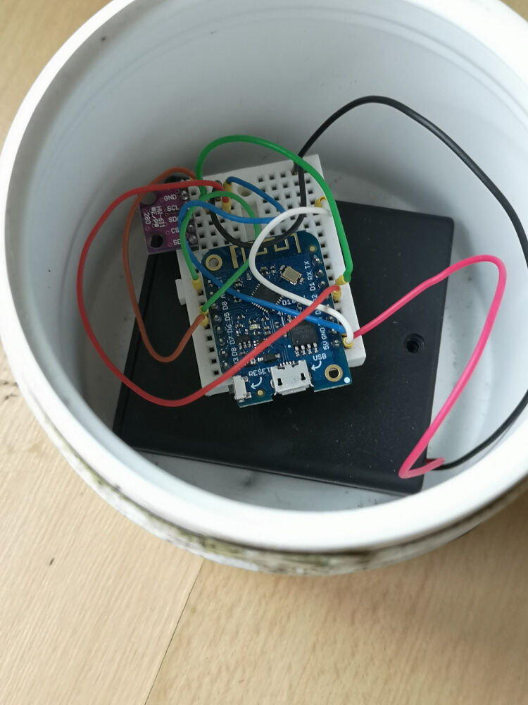

Vannak itt ott a lakasban es a kertben ESP8266 moduljaim, 4xAA aksival, dobozozokban. Ezek merik a homersekletet es kuldik egy ESP32-nek, amelyik megjeleniti az ertekeket.
A kertiek fel orakra elalszanak, 70uA-t fogyasztanak igy, kb 4-6 honapot siman mennek aksiva. Probapanelokra raktam az procikat es az alkatreszeket.
Par eve remekul mukodnek, de mosnanatba vettem eszre hogy nemelyik nem kapcsol be, pedig frissen toltott aksikat raktam be. Szerintem eselyes hogy a probapanelok korrodalodtak. A benti modul rendben mukodik.
A kinti homerseklet szenzorokat akarom valami megbizhato megoldasra cserelni.
Tud valaki kesz homerseklet modulokat (zart, kintit, elemmel v aksival mukodo), amelyek valamilyen ismert protokollon kuldik az adatokat es azokat tudnam feldolgozni?A szervert szivesen epitem en tovabbra is, nem kifejezetten konyhakesz rendszerben gondolkodom.

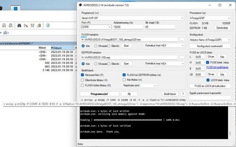

avrdude.exe: reading input file "0x00"
avrdude.exe: writing lfuse (1 bytes):
Writing | ################################################## | 100% 0.02s
avrdude.exe: 1 bytes of lfuse written
avrdude.exe: verifying lfuse memory against 0x00:
Reading | ################################################## | 100% 0.02s
Na ezt a részt nem értem.
Bepipáltam az írást, csak 0x00 beállítással fut le.
Nem írható felül, milyen filet kellene írni? -
olli

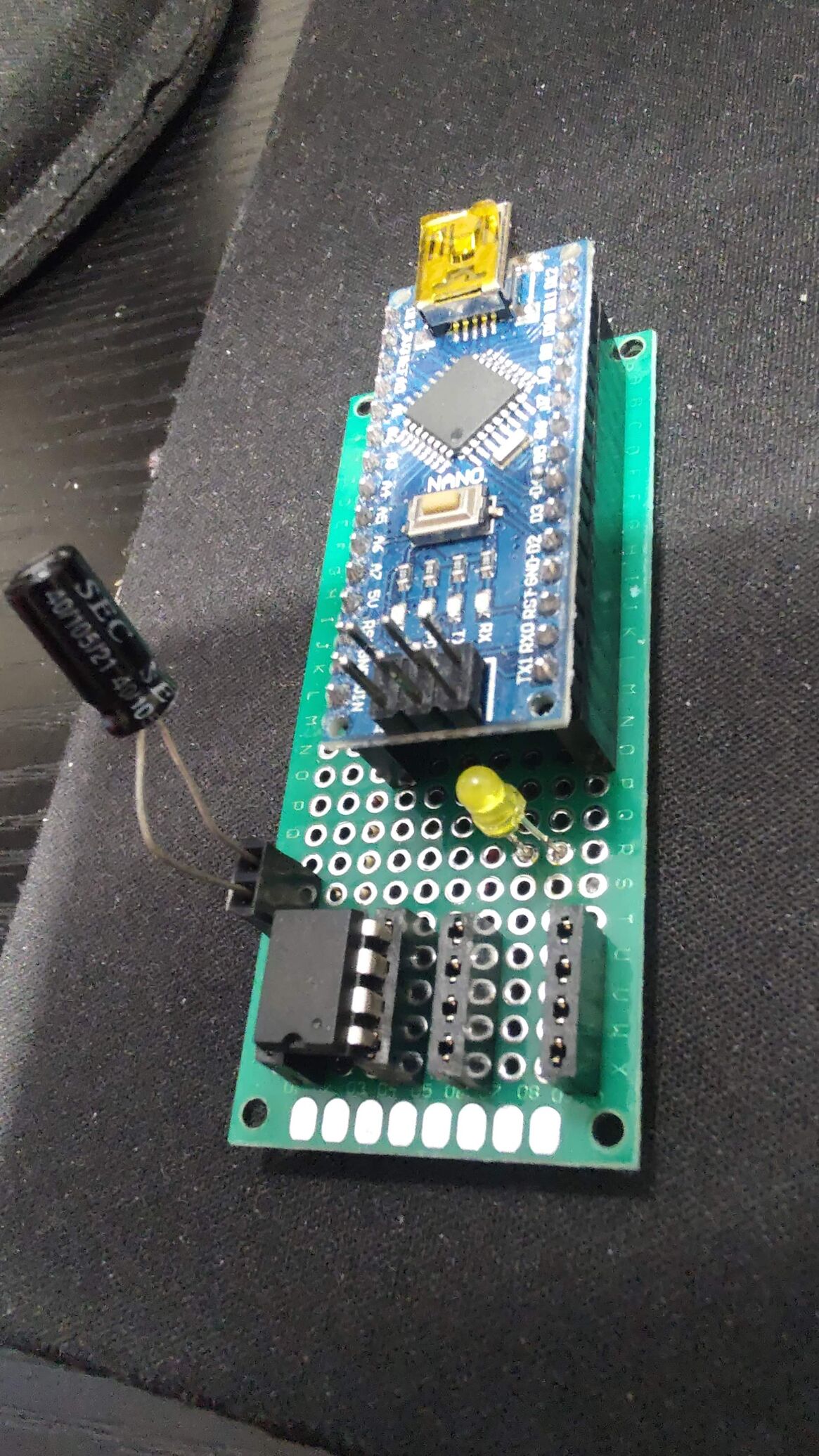

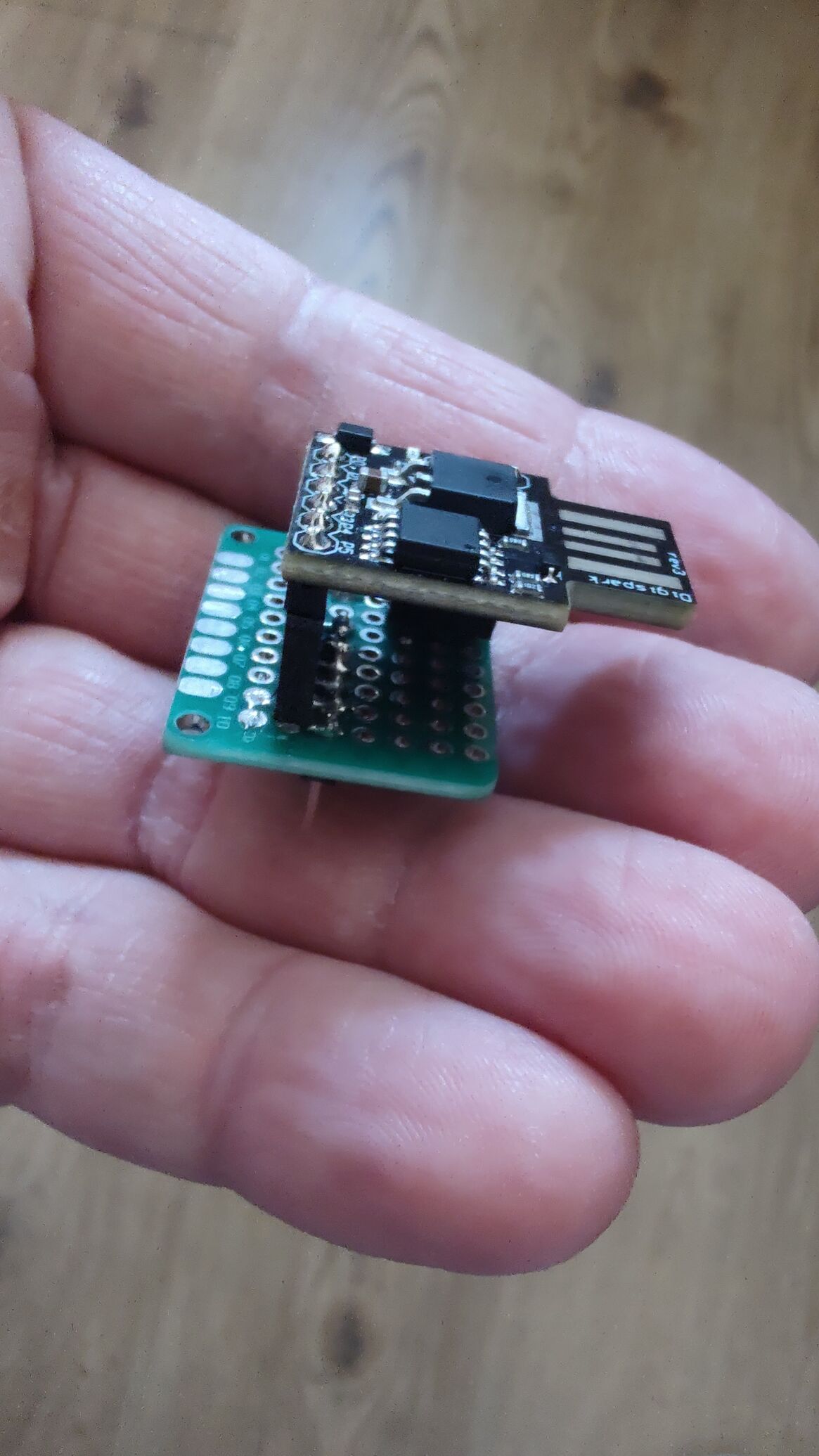

Most jöttem rá, hogy fogalmam sincs hogyan kell digispark bootloader-t felrakni.
Amit vettem azon alapból volt.
Így nem tudom hogy csináljam az Attiny85 bootloader-t.
Emiatt fiók méllyére raknám a programmer board-ot, és maradnék az arduino feltöltéssel.
De az miért nem működik?Ha tudok bootloader-t hiba nélkúl rárakni, miért nem tudok programot rátölteni?
Miért dob hibát? -
lanszelot
#20221
Ugye arra az Attiny85-re, amit a másik topikban tárgyalt programozóba dugsz, amihez utána nem tudod telepíteni a drivert, nem az Attiny85 board-ot kiválasztva próbálsz bootloader-t feltölteni, hanem a Digistump-ot választod ki hozzá és annak a bootloader-ét töltöd rá?
lanszelot
A link véletlen lemaradt.
De ha ugyanezzel bootloadert rakok fel, akkor viszont semmi gond.
Minden uyanaz, csak a kondenzátort rakom a rst gnd -re.itt a bootloader lefutása:
C:\Users\robag\AppData\Local\Arduino15\packages\arduino\tools\avrdude\6.3.0-arduino17/bin/avrdude -CC:\Users\robag\AppData\Local\Arduino15\packages\arduino\tools\avrdude\6.3.0-arduino17/etc/avrdude.conf -v -v -v -v -pattiny85 -cstk500v1 -PCOM3 -b19200avrdude: Version 6.3-20190619
Copyright (c) 2000-2005 Brian Dean, http://www.bdmicro.com/
Copyright (c) 2007-2014 Joerg WunschSystem wide configuration file is "C:\Users\robag\AppData\Local\Arduino15\packages\arduino\tools\avrdude\6.3.0-arduino17/etc/avrdude.conf"
Using Port : COM3
Using Programmer : stk500v1
Overriding Baud Rate : 19200
avrdude: Send: 0 [30] [20]
avrdude: Recv: . [14]
avrdude: Recv: . [10]
AVR Part : ATtiny85
Chip Erase delay : 400000 us
PAGEL : P00
BS2 : P00
RESET disposition : possible i/o
RETRY pulse : SCK
serial program mode : yes
parallel program mode : yes
Timeout : 200
StabDelay : 100
CmdexeDelay : 25
SyncLoops : 32
ByteDelay : 0
PollIndex : 3
PollValue : 0x53
Memory Detail :Block Poll Page Polled
Memory Type Mode Delay Size Indx Paged Size Size #Pages MinW MaxW ReadBack
eeprom 65 12 4 0 no 512 4 0 4000 4500 0xff 0xff
flash 65 6 32 0 yes 8192 64 128 30000 30000 0xff 0xff
signature 0 0 0 0 no 3 0 0 0 0 0x00 0x00
lock 0 0 0 0 no 1 0 0 9000 9000 0x00 0x00
lfuse 0 0 0 0 no 1 0 0 9000 9000 0x00 0x00
hfuse 0 0 0 0 no 1 0 0 9000 9000 0x00 0x00
efuse 0 0 0 0 no 1 0 0 9000 9000 0x00 0x00
calibration 0 0 0 0 no 1 0 0 0 0 0x00 0x00Programmer Type : STK500
Description : Atmel STK500 Version 1.x firmware
avrdude: Send: A [41] . [80] [20]
avrdude: Recv: . [02]
avrdude: Send: A [41] . [81] [20]
avrdude: Recv: . [01]
avrdude: Send: A [41] . [82] [20]
avrdude: Recv: . [12]
avrdude: Send: A [41] . [98] [20]
avrdude: Recv: . [00]
Hardware Version: 2
Firmware Version: 1.18
Topcard : Unknown
avrdude: Send: A [41] . [84] [20]
avrdude: Send: A [41] . [85] [20]
avrdude: Send: A [41] . [86] [20]
avrdude: Send: A [41] . [87] [20]
avrdude: Send: A [41] . [89] [20]
Vtarget : 0.0 V
Varef : 0.0 V
Oscillator : Off
SCK period : 0.1 usavrdude: Send: A [41] . [81] [20]
avrdude: Send: B [42] . [14] . [00] . [00] . [01] . [01] . [01] . [01] . [03] . [ff] . [ff] . [ff] . [ff] . [00] @ [40] . [02] . [00] . [00] . [00] [20] . [00] [20]
avrdude: PAGEL and BS2 signals not defined in the configuration file for part ATtiny85, using dummy values
avrdude: Send: E [45] . [05] . [04] . [d7] . [a0] . [01] [20]
avrdude: Send: P [50] [20]
avrdude: AVR device initialized and ready to accept instructionsReading | avrdude: Send: V [56] 0 [30] . [00] . [00] . [00] [20]
avrdude: Recv: . [1e]
avrdude: Send: V [56] 0 [30] . [00] . [01] . [00] [20]
avrdude: Recv: . [93]
################avrdude: Send: V [56] 0 [30] . [00] . [02] . [00] [20]
avrdude: Recv: . [0b]
################################## | 100% 0.02savrdude: Device signature = 0x1e930b (probably t85)
avrdude: Send: Q [51] [20]
avrdude: Recv: . [10]avrdude done. Thank you.
lanszelot
Hello,
Ez a videó alapján a bkink -et próbalom Attiny85 -re feltölteni, de hiba kódot dob.
Ez a hibakód:
"Arduino: 1.8.18 (Windows 10), Board: "ATtiny25/45/85, ATtiny85, Internal 1 MHz"Sketch uses 676 bytes (8%) of program storage space. Maximum is 8192 bytes.
Global variables use 9 bytes (1%) of dynamic memory, leaving 503 bytes for local variables. Maximum is 512 bytes.
C:\Users\robag\AppData\Local\Arduino15\packages\arduino\tools\avrdude\6.3.0-arduino17/bin/avrdude -CC:\Users\robag\AppData\Local\Arduino15\packages\arduino\tools\avrdude\6.3.0-arduino17/etc/avrdude.conf -v -pattiny85 -cstk500v1 -PCOM3 -b19200 -Uflash:w
:\Users\robag\AppData\Local\Temp\arduino_build_247506/Blink.ino.hex:iavrdude: Version 6.3-20190619
Using Port : COM3
AVR Part : ATtiny85
PAGEL : P00
BS2 : P00
RETRY pulse : SCK
Timeout : 200
StabDelay : 100
CmdexeDelay : 25
SyncLoops : 32
ByteDelay : 0
PollIndex : 3
PollValue : 0x53
Hardware Version: 3
Firmware Version: 6.2
Vtarget : 0.3 V
Varef : 0.3 V
Oscillator : 28.800 kHz
SCK period : 3.3 usavrdude: AVR device initialized and ready to accept instructions
avrdude: Device signature = 0x000000 (retrying)
An error occurred while uploading the sketch
avrdude: Yikes! Invalid device signature.
Double check connections and try again, or use -F to override
this check.avrdude done. Thank you.
This report would have more information with
"Show verbose output during compilation"
option enabled in File -> Preferences.
"Miért dob hiba kódot?
Sikerült volna kukáznom az Attiny85-t? Azt hogy tudom ellenőrizni, hogy működik e még?
