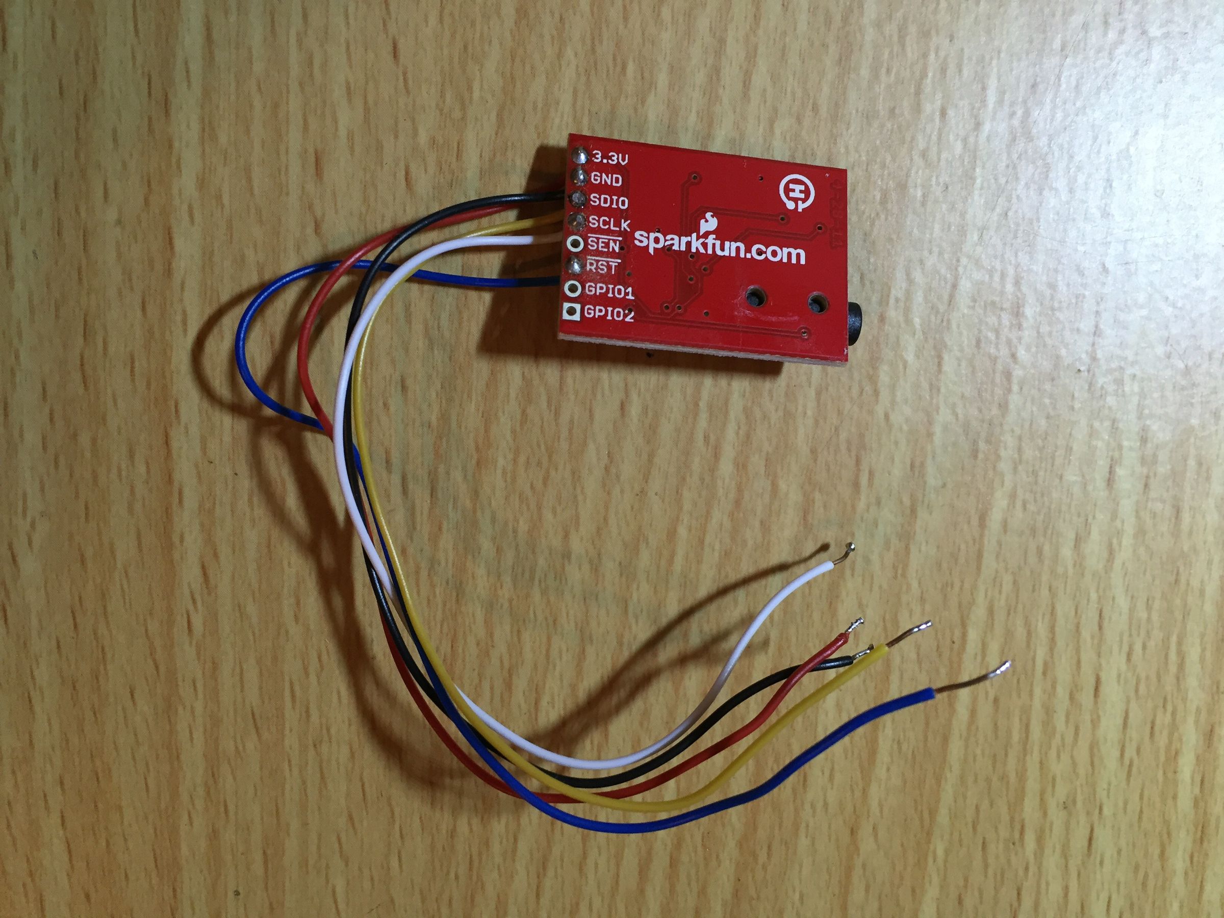

Hétvégi, 'hogy kell összekötni' találós kérdés:
A lila lap egy ESP32-S2, a piros pedig egy Si4703 Radio Tuner.
A megfejtők között kisorsolok egy wifi nélküli S2-t.

Amúgy nem lehet próbapanel nélkül összehuzalozni azt a két (?) kicsi panelt? + a hozzá való kijelzőt.
Elvileg gyárilag magasra van húzva magán a lapon egy ellenállással.
