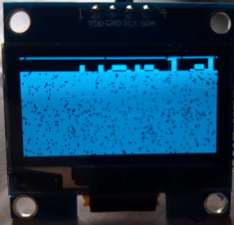

Na tegnap este sikerült a móka 😊
Életre kelt a kilyelző.
Olvastam valahol, hogy lehet nem is SSD1306 hanem valójában SH1106 az Oled, gondoltam mit veszítek roszabb nem lehet, beállítottam SH1106-nak, újraindult és super minden.Gondoltam megosztom hát ha segít később valakinek.

alfa20
este bekapcsoltam a felhúzószabályzót, de semmi nem változott,
illetve annyi, hogy már szöveg sem jelent meg, csak az a ronda fekete csík.Majd rákötöttem egy DHT11-est azzal szépen kommunikált.
Van még egy fény szenzorom lehet azt is kipróbálom még, de ezeknek a kommunikációja azért másabb mint a z oled-évalahol lehet van egy 2,56"-os SPI oledem is, lehet előkerítem azzal is teszek egy próbát.
_q
alfa20 #11020 üzenetére
De igazad van, DHT kódból copy paste meg pár módosítás volt és hibáztam ott.
Azt írtad néha tetején, néha középen jó egy része a kiírásnak, ezért nem gondolnám hogy hardveres a gond, szerintem szoftveres. Továbbá a Hello Word egy részét ki tudja írni de elég nagyban. Ez a szoftveres részére utal szerintem megint csak. Legjobb lenne, ha ki tudnád próbálni egy másik hardveren is, hogy ki lehessen zárni a hardvert azért még is csak.
I2C felhúzó ellenállások vannak a panelen?
_q
alfa20 #11007 üzenetére
Nekem fura a kód amit próbáltál, szerintem azzal van a gond. Próbáld meg a következőt. Nekem hasonló megy ESP32-vel.
Ja meg még annyi, hogy SSD1306.h kell nem adafruit asszem. Ez ha jól emlékszek arduino library manager-en belül letölthető./*

alfa20
Az akkor kell ha nincs reset pin.
Illetve az 'Adafruit_SSD1306.h' fájlban definiálva van a 128x64-es felbontás.

Van egy Wemos D1 mini-m amire kötöttem egy 0,96"-os oled I2C kijelzőt.
VDD - 3V3
GND - GND
SCK - D1
SDA - D2Az alábbi program fut:
#include <Wire.h>
#include <Adafruit_SSD1306.h>
#include <Adafruit_GFX.h>
// OLED display TWI address
#define OLED_ADDR 0x3C
Adafruit_SSD1306 display(-1);
void setup() {
// initialize and clear display
display.begin(SSD1306_SWITCHCAPVCC, OLED_ADDR);
display.clearDisplay();
display.display();
// display a line of text
display.setTextSize(3);
display.setTextColor(WHITE);
display.setCursor(27,30);
display.print("Hello, world!");
// update display with all of the above graphics
display.display();
void loop() {
// put your main code here, to run repeatedly:
}Több drivert is kipróbáltam már, de mindig ez fogad, annyi különbséggel, hogy a felírat részlet eltérő helyen jelentkezik (volt, hogy középen volt a fekete csík, a többi meg felette és alatta). A kijelző lehet kuka, vagy valamit elrontottam?
