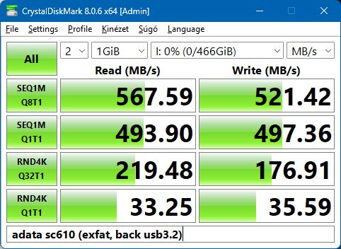

"Csak az maradt le, hogy az alázó ADATA SC610 háromszor annyiba kerül, mint a kinézett Samsung"
Erre az állításodra ment a válasz és meg is lett cáfolva, mert nyilván nem kerül háromszor annyiba az azonos tárolókapacitású modell, a 128 GB-osat pedig eleve értelmetlen az 500/512 GB-ossal összehasonlítani e tekintetben. Ennyi, ne keverd mással.
