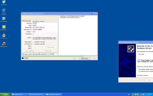

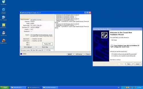

cappa72 #18843 üzenetére
Hol kéne ezt keresnem?
Keresgéltem én is a neten, újrarootoltam a telefont a ROOTQemu nevá rootolóval - állítólag az ezt kiküszöböli, de ugyan az történt.
Illetve a friss adb drivert fel tudtam rakni angol 64 bit Win 7-re, működik is de a droidtools továbbra is csak az emulált XP-n látja a telefont (de ott legalább stabilan)
sasa311
cappa72 #18833 üzenetére
Saját faszságom volt.
A szimulált XP-nél felül az USB kontrol panelen kézzel kell csatlakoztatni a (virtuális) USB-ket. Így már végigment szépen a 2 restart, mindig factory módban újra indítva.
Első manőver végén kaptam egy hibaüzenetet:
Azóta mindig végigmegy a 2 restart minden gond nélkül de a "2. újracsatlakozásra várok" pontnál nem lép tovább...
sasa311
cappa72 #18831 üzenetére
De van factory mód. Most már sikerült is megoldani, hogy ott induljon újra (marha sokáig kell tartani, ha korán elengedem recoverybe megy, ha tartom kb. 10 mp-et akkor bemegy factory módba kék menüvel meg tesztekkel).
Viszont innen nem megy tovább és nem is indít újra másodszor:
Kezd a tököm tele lenni
Sztornó, van még egy ötletem! Pillanat
sasa311
cappa72 #18827 üzenetére
Azt hogy kéne összehoznom, hogy restardnál factoryba menjek vissza?!
Elindult a droidtools, restartolt, ahogy elsötétült a képernyő nyomtam neki a bekapcs + hangle gombot mégis bement RECOVERYBE (
). Onnan muszáj volt sima restartot nyomni, ettől meg behal a droidtools
Tipp?
