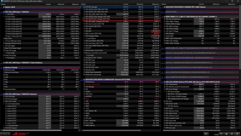

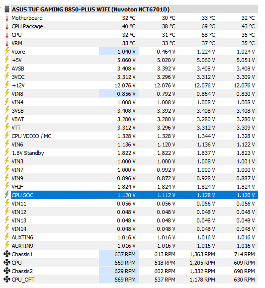

Én levettem az első napon 1.100-ra a BIOS-ban. HWInfo-ban SVI3 szenzor 1.092-1.095 között mutat, az alaplapi meg 1.112-1.128 között, mindenféle üzemállapotban tesztelve (idle, kis terhelés, nagy terhelés).
Neked mit csinál a gép amikor így felugrik? Majd nézd meg most hogy levetted a max kiugrás is arányosan csökken-e.

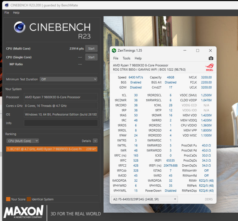

Itt jön még egy szépség: a Cinebench23 pont nem a memóriától függ, az szinte nyers CPU teszt. Szóval ha ott ugrált fel a HWinfo64 max. érték, akkor én ott azért élek a gyanúval, hogy mégis valamit a HWinfo64 szúrt el.Másik érdekesség: hogy a fenébe változott menet közben az UCLK és az MCLK a képernyőmentéseden?
Én a helyedben azt csinálnám, hogy az UEFI menüben mondjuk fixre beálítod 1.24V-ra és megnézed így stabil-e mindenhol. Ha két hétig stabil, lehet még lejjebb venni, 1.20V például. Ez már viszont szerencse kérdése (szilícium lottó).
De igazából már egy 1.25V is bőven jó kell legyen. -

Ebből fakadóan abban sem vagyok betonbiztos, hogy a feszültségértékek 100%-ig megbízhatóak.
Ha látsz 1.3V feletti SoC feszültséget, azért próbáld megnézni az UEFI menüben is, hogy ott mit látsz. -

Nincs baj a prociddal, 24k ponthoz már PBO (tuning) és állítgatás kell: például +200MHZ, hogy 5.4Ghz-n fusson a proci - csak úgy nem fogja elérni azt a pontot.
Összefoglalóban amúgy benne van:
K: Mi egy jó 9800X3D eredmény?
23000-23500 pont körül Cinebench R23-ban már azt jelenti, nincs visszafogva a 9800X3D processzorod -
