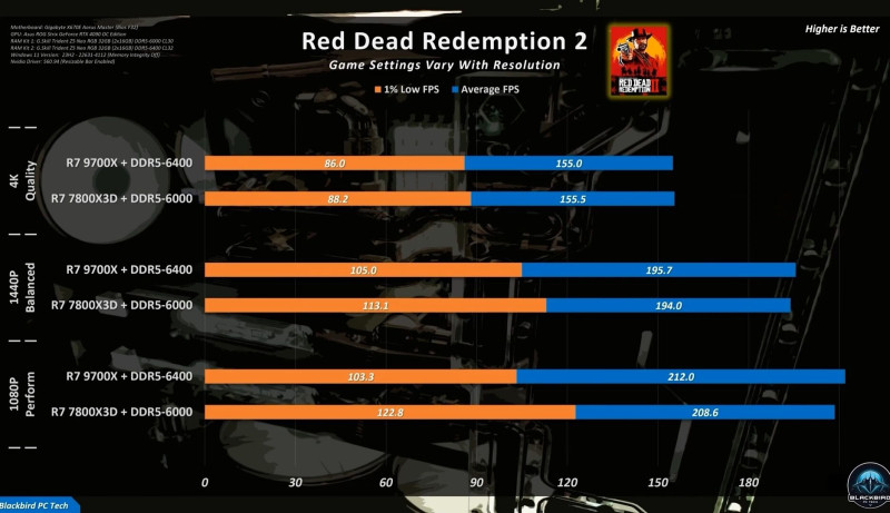

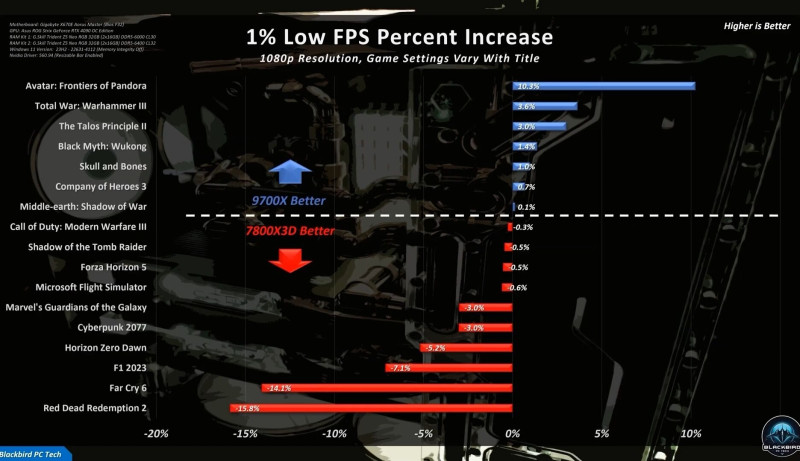

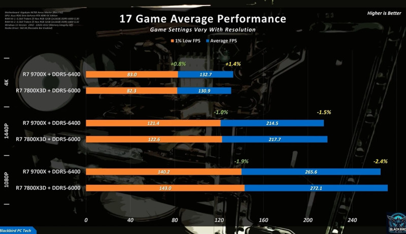

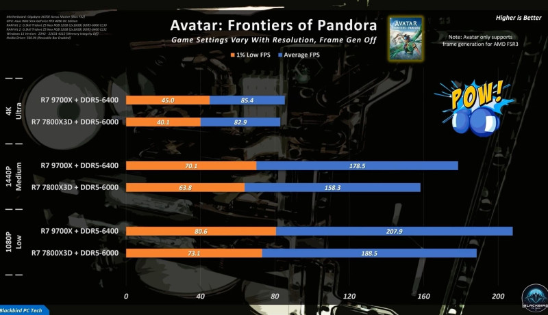

Érdekességképp beteszem, ha valaki még nem látta. A blackbird pc tech csinált 7800x3d vs 9700x összehasonlítást. Expo 6000 előbbin, mert ott nem számít és expo 6400 utóbbin. Mindkettő CO -30. 1080p low, 1440p medium és 4k high presetekkel.
Példának egy rdr2 ss:
Meg itt a "4k-ban úgysem számít milyen erős a proci" példa:
Én emiatt kicsit ódzkodom az *600x3d prociktól és tartom a 7800x3d-t túlárazottnak. Pláne hogy a 9700x is relatív túlárazott a 7700-hoz képest.

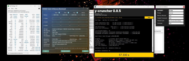

Sima Y cruncher.
Általában ha ez 1-1,5 órát megy akkor már jó szokott lenni máshol is. Persze nem zárja ki h nem lehet hiba.
