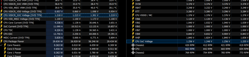

Én meg lehet túlaggódtam az egészet amikor láttam az SVI TFN 1.369-es spikokat. Levettem a PBO CO -19-re fixáltam 1.22V-n az SoC meg kikapcsoltam az Uncore-t. Vesztettem mondjuk 150 pontot CB23-ba, de lehet az egész felesleges túlaggódás volt. Mondjuk most is vannak ritkán 1.301-ek.

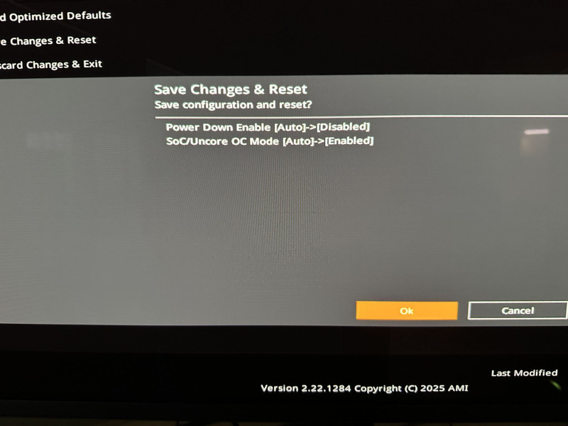

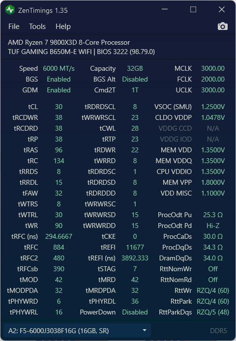

Az a Powered Down-t kikapcsolja. Amit nem találtam meg külön másik menüben meg arra sem találtam infot mit csinàl ezért eddig féltem hozzányúlni.
Akkor ezt így nyomjam be? 1.24-en sem volt stabil 1 óra után. Csak az 1.25 a tuti eddig. Ha valami nem jó ezt vissza tudom kapcsolni?
Edit: Bekapcsoltam.

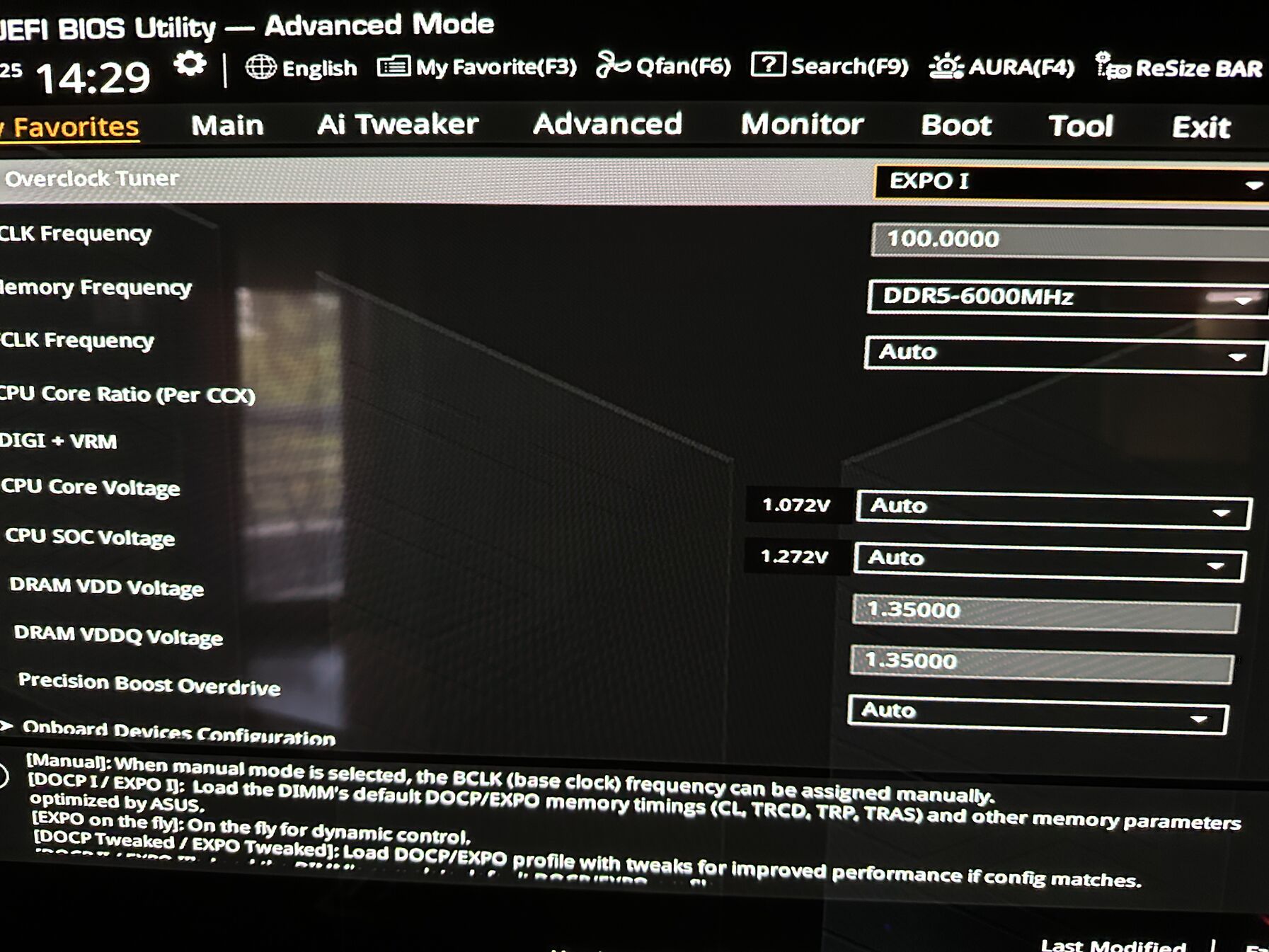

Én továbbra sem értem, hogy ha BIOS-ban itt beállítom 1.23-ra akkor mellé aktuálisként miért írja 1.272-nek stb.
Itt a képen 1.21 volt, de mellette 1.224 az aktív. Az 1.21 nem volt stabil a kép régebbi. Most 1.25 volt stabil onnan megyek lefele, de 1.25 fixnél is megdobta tegnap 1.3 fölé. Illetve PBO2-n belül van még egy SoC Voltage menü, de ahhoz nem mertem nyulni.
Rewmac
Úgy hagytam a képet, hogy Steam-ről telepítsen. Az SoC le van véve 1.250-re ott stabil mindig 1.240-en látom.

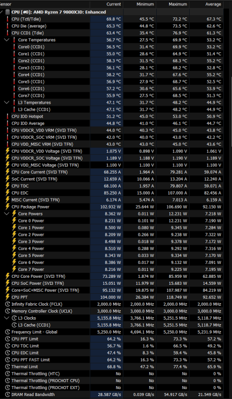

1 órát volt töltésen, játék közben Last of Us 2 sosem láttam ilyesmit. Most jöttem vissza csak a képernyő ovlt kikapcsolva, de nem jövök rá mitől méri ezt.
Aki nem tudná vagy nem emlékezne. Alap EXPO 6000/CL30, ASUS TUF650M-e WIFI, 9800x3d.
Nem tudom hogy kaphat a SoC 1.3 majdnem 1.4-et fixált SoC feszültséggel. Shaderezés, 100%-os használat, 4 órás AIDA teszt alatt se megy 1.240 főlé sőt néha 1.237-en áll. Kell félnem?

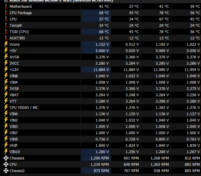

itr_henrik #6455 üzenetére
Köszi szépen.

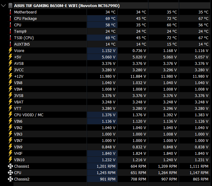

Akkor az a Vin10 amit néztünk tegnap az mégsem az mert az viszont pont annyit mutat amennyit a BIOS-ban is. 1.272-t?
1.25-nél stabil csak. Így ott hagytam. Viszont ez akkor is 1.240-et mutatott amikor AUTO-n hagytam.

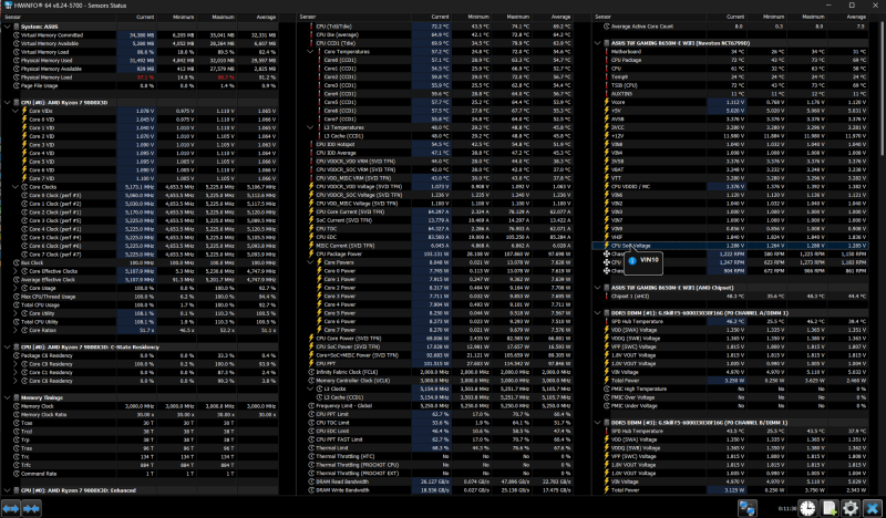

Egy kérdésem azért csak lenne.
Én ezt 1.25-re állítottam, ugye ez a VDDSOC Voltage.
HwInfo-ban elvileg ami alaplapnál van info az továbbra is 1.288V-nél maxol, a másik amit kiolvas amire az egyik fórumtárs mondta nem azt kell nézni meg 1.240V-nél maxol (ugye emellett volt néha az a 1.329V).
Akkor én most ezt rossz helyen állítottam be?
Rewmac

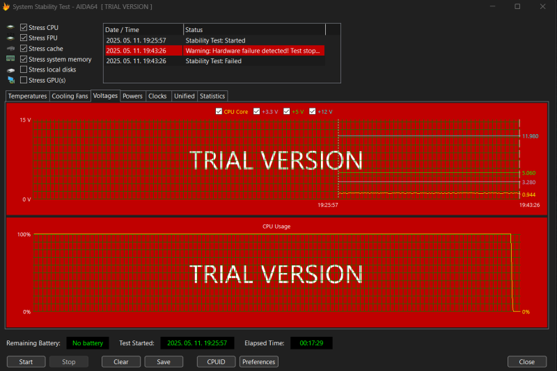

1.2V-re tettem a Soc az AIDA64 hardware hibát jelzett. Ilyen sokáig egyébként sosem futattam még.
Akkor ezt azt jelenti az 1.2V kevés neki?
Rewmac

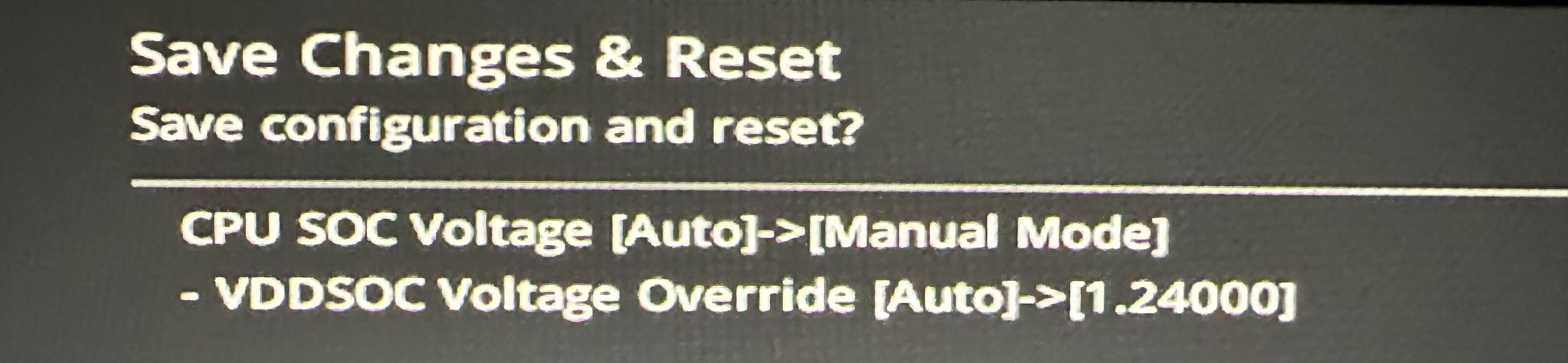

DroiDMester #6389 üzenetére
Köszi, most levettem 1.2.re. AIDA64 teszt ilyenkor elég?

itr_henrik #6388 üzenetére
Kicsit akkor aggasztó. Mert levettem 1.240-re. A vin10 1.280 a fenti meg megint felugrott 1.319-re, pedig fixálva van elvileg.
Rewmac
DroiDMester #6386 üzenetére
Nekem olyan nincsen. [kép]
De ebből vajon melyik lehet az, de mondjuk így lehet kicsit megnyugodtam.
Tiéd alapján ez a Vin4 lenne nálam nem? Ha sorrend stimmel.

ASUS TUF650-em van és szeretném levenni 1.240-re a SoC votlge-ot. Ez a lehet defaultja, de néha egy-egy pillanatra megugrik 1.329 köré. Kicsit félek bármit állítani, sosem tettem. Kerestem videókat, de nem nagyon találtam kifejezetten TUF-hoz. Kicsit tud valaki ebben segíteni?
Illetve honnan tudom, hogy rendben van teszteljem le ilyesmi?
Köszönöm.
csatolok bios képeket

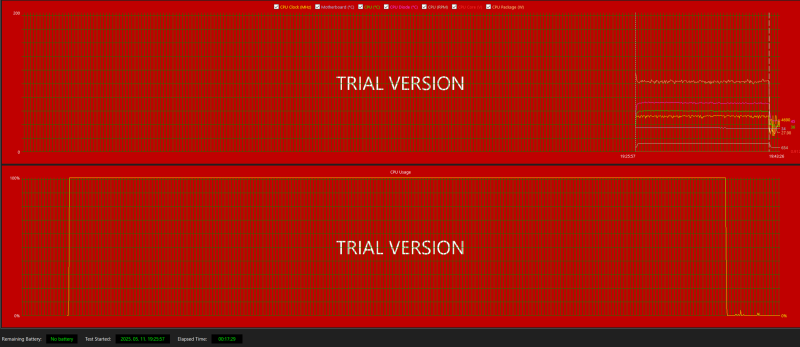

Na sikerült itt kitapogatni. 74 fok maxba, lefutott Aida64 15 percig nem tudom az elég-e max 1.24V. 23167 pont Cinebech. Lefutott az OCCT 45 perces is. CO -22
