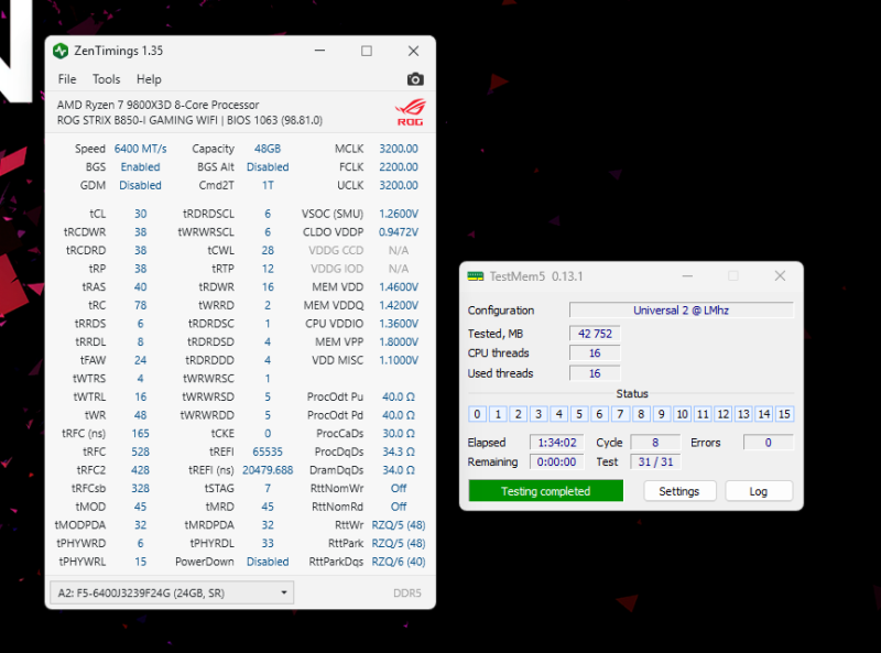

hackeeeee #7724 üzenetére
Nah, megküzdöttem, de megy.
Az UCLK emelés húzza elég drasztikusan a SOC feszt.. 1.22-ig próbáltam, addig volt hiba, így visszaraktam a régi bevált értéket, és bejött..
1.16V kell a 6200 1:1-hez, 1.26V a 6400 1:1-hez
1.42V-n cruncher stabil már.. de 1.46 kell, hogy tm5 stabil legyen. 1.45V-n 1h 31m-nél dobta el.

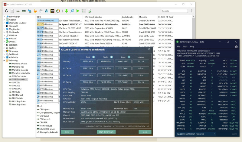

omfgk
hackeeeee #7520 üzenetére
Na akkor ez volt a megoldás. Az Asus kavarása itt a latency penis-nél.
Önmagában egy semmitmondó érték az a szám. Illetve én mindig csillagozva odaírnám az aida méréseket posztolva ,hogy ez latency penis-el van vagy anélkül.
Ez az egész dolog x3d-vel egy vakvágány egyelőre. Hogy megpróbáljuk nyakunkat törve azt hozni, amit tudott a 7800x3d aida-ban.
Nem számít sehol ez. Zen 5-el ez ennyi. -

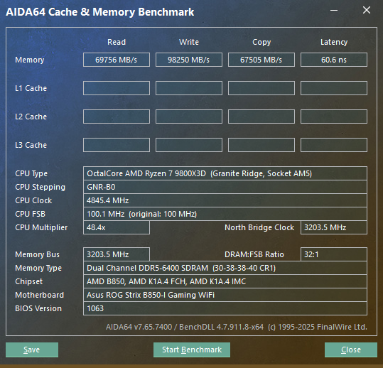

omfgk
hackeeeee #7518 üzenetére
Ezt most nekem nem adja ki a matek.
Mármint a játék részét félre téve.
Miért lenne a 6000 és 6200 között 10%, a 6200 és 6400 között viszont csak 2-3%?
Azonos FCLK és késleltetések esetén ugye.És most tegyük félre az Aida féle memory latency-t.
Ami ugye papíron rosszabb lett Zen 5-el.
Ezért jött ez a látszat marhaság a Latency Killer-el és társaival.
Asus-nál Legacy tököm tudja mi.MSI oldalon a Latency Killer konkrétan emiatt az Aida latency miatt érkezett. Semmi másért.
De egyszerűbb csökkentett módban mérni és simán lesz 57ns is az. -
