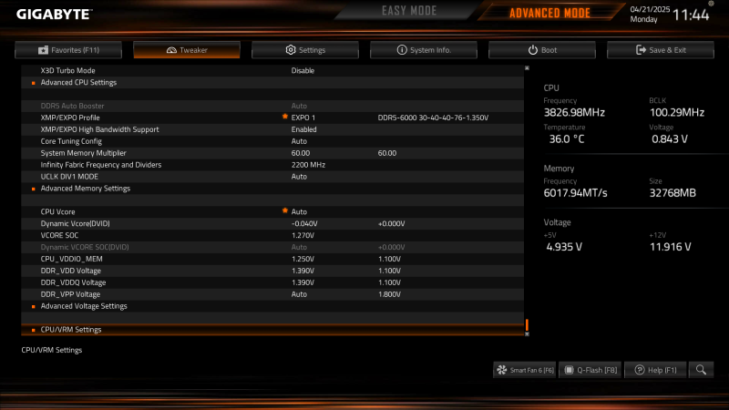

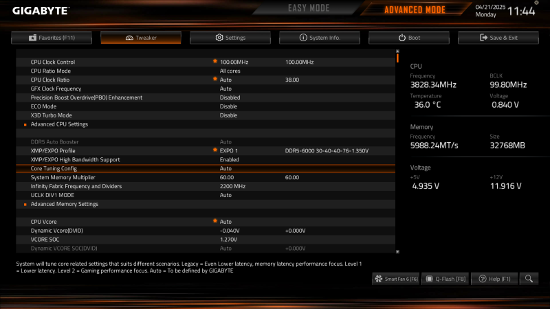

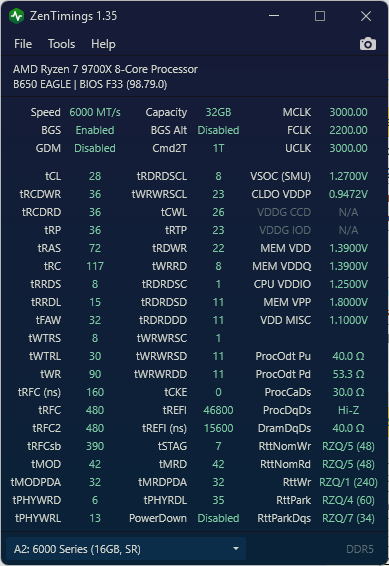

Ryzen 9700x beállítás és m-die ramok(Patriot viper venom 6000 cl 30-40-40-76 )...
Egy kis mankó a sajátomból kiindulva. Ami nekem jó az nem feltétlen lesz jó neked is, de pár infót megosztok az elmúlt 2-3 hónap tesztelgetésből.
Ramok terén eddig mentem el, ami nálam még stabil, lehet lenne benne még valami, de nem látok nagy teljesítményt mögötte a továbbiakban:

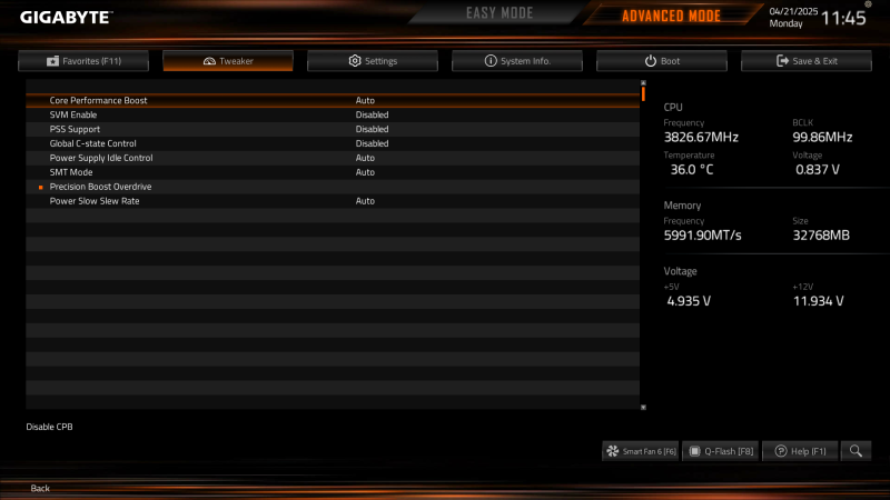

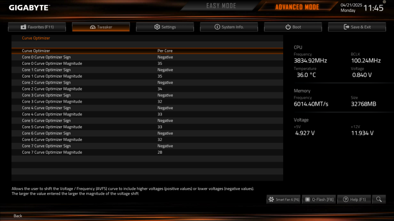

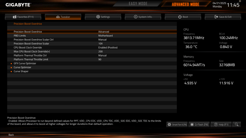

9700x bios beállítások (B650 Eagle):
Amit itt megjegyeznék a pbo-val kapcsolatosan:
Tesztek során nem tudtam olyan helyzet teremteni játékokban és mérésekben sem, amivel kimutatható lett volna, hogy pbo vagy all core fix órajel a gyorsabb. Hibahatáron azonosak voltak az eredmények, pedig pboval 5.7 ghz-be is beugráltam és 5.5-5.6 ghz és az utóbbit elég stabilan kitartja warzonban ami cpu igényes.Ezt leszámítva én úgy gondolom, hogy számomra semmi értelme nincs a pbonak, de fűteni tud rendesen.
Fix 5.45 ghz-ra állítva azonos eredményeket kaptam játékokban, de szintetikus tesztekben a pbo volt jobb 100-200 pont....Viszont fix órajelen nagyon jól hűthető a pbohoz képest.
u.i pbo-t nem vittem végig mert már unalmas volt(naponta egy magot állítottam)Példa, warzone 1440p:
Pbo hőmérséklet : 65-70c, a peak kicsitvel magasabb, de ebben a tartományban mozog
Fix 5.45 ghz : 58-60c között és a peak talán 64c, offset volt: 0.045Ramok nem melegedtek 50c főlé átlagban, peak az 51-52c volt.
Azóta felkerült egy ram hűtés is, amit megosztva használom a vrm és a ramok között.
Azt megjegyezném, hogy semmi indoka nem volt, de olcsó volt
Vrm nálam 160w cpuval nem melegedett 53-55c fölé.Az alaplapról :
Utálom a gagyibájtokat és ezzel a tudattal vettem meg.
Azt kell mondjam, hogy jó választás lett. Amiért anno ezt a konfigot vettem , mert az 5800x3d eladásával ez jött ki közel a nullás ráfizetéssel. Nyilván kellett, de elenyésző volt.
A régi vas :msi b550 gaming plus, fury renegade 3733mhz cl15 32gb, plusz az x3d

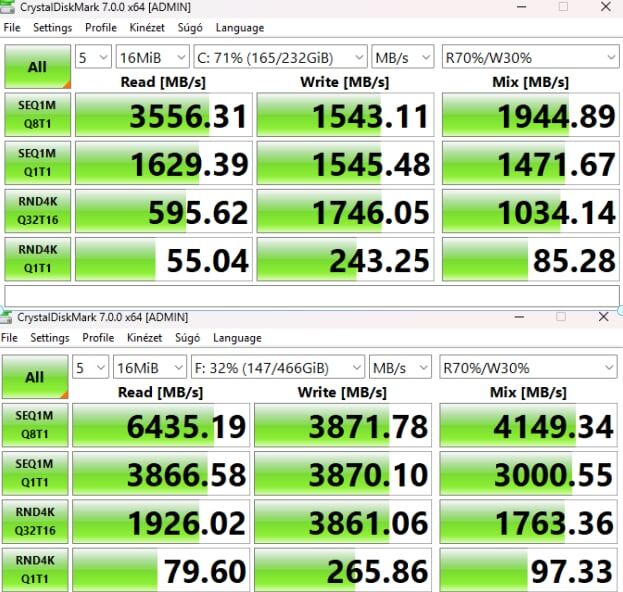

Jelenleg van 2db nvme ssd: cpu1- samu 870 evo plus; chipsetre kötve : fury renegade
sata ssd 2db
Első kép samu a második a fury
Ami nekem nagyon pozitív az msi lapomhoz képest, hogy akármennyire baszok el valamit a biosban....ami már nem jó vagy a ramoknak vagy a cpunak ez akkor is postolt és az előző beállítás vissza is teszi.
Msi-nél sok esetben resetelnem kellett és nehezen kelt életre. Nyilván ez lehet sajátossága a platformnak is ezt nem tudom.
Funkcionálisan mindent tud és nem látom, hogy mitől lenne jobb egy sokkal drágább alaplap, mint amit ez is tud. Talán ott ahol már van eclk is, de akkor is lesz egy határa a hardvereknek és abban nem vagyok biztos, hogy annyival jobban finomhangolható, hogy azt a közel plusz 50e ft difit nekem megérje.
Negatívum számomra a ventik kezelése, az valami gyötrelmes dolog a biosban az msi után.Ha esetleg kell valakinek beállítás a ventikről, akkor azt szívesen elkészítem. De legtöbb embernek más a tűrése és a komponense is. Ezért nem tettem most alapból bele az irományba, amúgy én nagyon rühellem a hangos dolgokat
