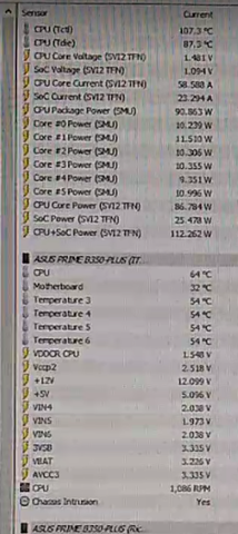

Nem tudom a Temperature[3...6] értékek közül melyik lehet a VRM, de normálisnak tűnik.
Ellenben a CPU 87°C (folymatosan, amíg megint le nem kapcsolt, de most tovább bírta, kb. 40 mp-ig***) már nem annyira. 41°C-ról indult, amikor ráböktem a Render gombra.
***szerintem azért bírja jobban, mert a BIOSban eddig be volt kapcsolva az EZ Tuning, azt ez előtt nem sokkal visszaraktam Normal-ra (az ugye a default). Amúgy a Userbenchmark alkalmazásnak sikerült a kikapcsol(tat)ást reprodukálni ezelőtt, aztán raktam vissza ezt a beállítást, utána már lefutott sikeresen.
Mondjuk azt sem értem, hogy elég az ~1000 RPM a hűtőnek? QFan beállítás szerint 70 fok felett maxon kéne pörögnie (BQ Pure Rock).

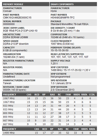

Tegnap frissítettem F7b-ről F7-re, előtte volt load defaults, reboot után egyetlen dolgot csináltam: XMP Profile 1-et beállítottam, semmi mást. Bootloop. Vagyis, ez most érdekes volt, mert először csippant egyet mintha bootolna, meg is örültem, majd utána jött a 3 rövid, de úgy, hogy 3 újraindulás után se állt vissza alapra, nyomnom kellett egy CMOS cleart.
Neked csak az XMP profil van bent, vagy XMP+manuális időzítések? Gondolom manuális, ha CL15 a RAM.megtennéd hogy feldobsz egy komplett AIDA reportot?
HavocS
Nálam nincs ilyen felkerekítés. 16-15-15-36 betonstabil, 15-15-15-36 nem is bootol, csak tolja a 3 rövid sípolást. Piszok érdekes amúgy, hogy 2666 felett konkrétan megáll az élet, 2800 nem is támogatott (BIOS-ban be tudok írni 28.00-ás szorzót, de ugyanúgy nem bootol semmilyen latencyvel, Masterben meg van 1333 és 1467, a kettő között nincs semmi. 1200 viszont van.
1.3V VSoC, 1.4V VDDR, CL20, akkor se. Command Rate meg be van állva 1T-re mint a gerej, pedig a gear down mode-ot enabledre tettem auto-ról (bár lehet pont disabled kéne? nem tudom).
Nem halok bele persze, tök jó ez a 2666 is, végülis ez még a legolcsóbb 3000-es 2x8 gigás pakk volt, bár kicsit bánom már hogy nem a 3200-ast vettem +2 ezerért, azt úgy nézem jobban szereti ez a deszka is.
