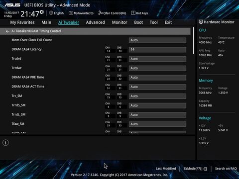

Igen xmp be aztán 3066 ra rakod a ramot az időzítést meg cl14 -re ,mert az első gen ryzen nem nagyon szerette a páratlan időzítést a ramoknál.Tehát nálad a 3000 cl 15 ,célszerű cl 14 vagy cl 16 -al próbálkozni.De ha nagyon nem vagy biztos a beállításban a biosban ,akkor csinálhatod úgy is mint én először ,hogy csak a 14 értéket állítottam be a többit AUTON hagytam így az alap lap adott hozzá értéket.
Később ha már jobban ki ismered a lapodat megpróbálhatod te magad be írni az értéket .Ez nálam még 2017 -ben volt .

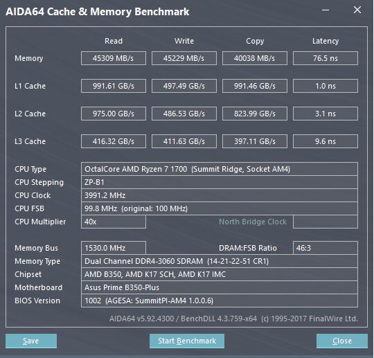

Én nálam úgy volt az első négy értékkel játszogattam ,de ha még akarsz ki facsarni belőle akkor lehet a többiben is változtatni,legrosszabb estben nem butol a gép.Viszont annyi a különbség neked 3000 cl 15 ramod van feszt 1,36v kezd nem lesz baja.Egy biztos a 3200 cl 16 vs 3066 cl 14 a minden napi alkalmazásban elenyésző a különbség.
alsó képnél 3200 cl 16 .

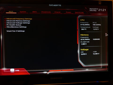

Nézd meg 1.38v-n pl hátha stabilabb. Én ha xmp-vel állítom be akkor a biosba 1.35v-t mutat, de a valóságban az 1.36-37v. Passz miért.
Ja még annyi hogy A2-B2 slotba van a RAM ugye? -

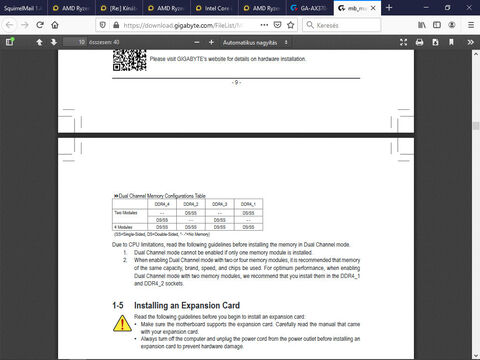

nem mindegy melyik slotban van a ram, idézet a manuálból: "when enabling
Dual Channel mode with two memory modules, we recommend that you install them in the DDR4_1
and DDR4_2 sockets."szóval az 1-es meg 2-es helyre kell tenni a ramokat, hogy menjenek duálban rendesen

speedernet #22967 üzenetére
cldo_vddp -t probald meg atallitani autorol mondjuk 1.050V kore..

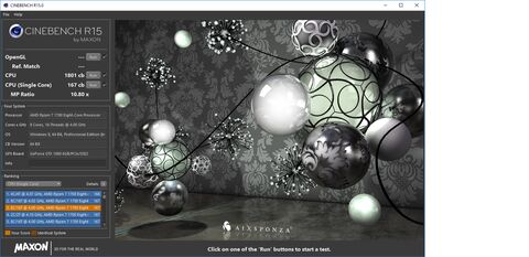

SECTORnooB
speedernet #22964 üzenetére

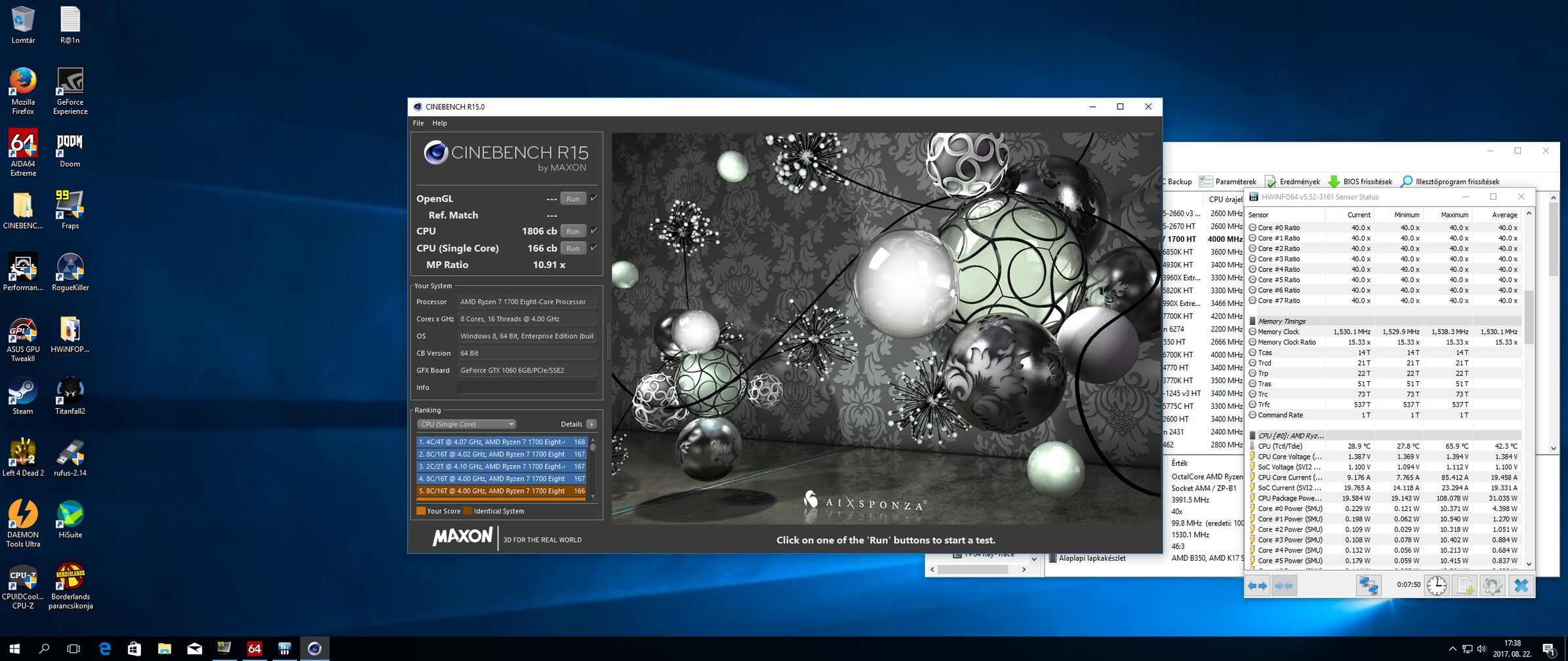

Jó teljesen
Viszonyitasnak nekem 3,8Ghz és 3200mhz kit mellett, 159 single core és 1287 multicore. -

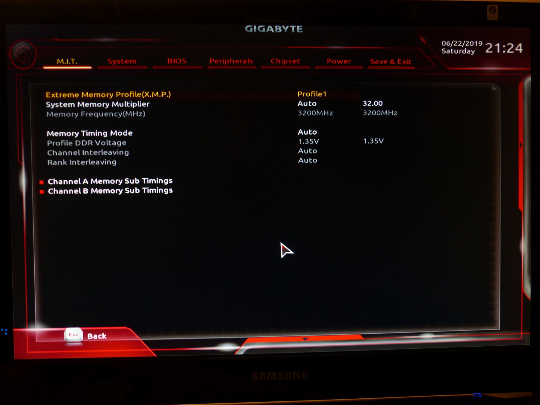

ram feszt feltolta 1.35 votlra az alaplap ?

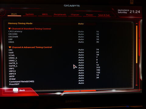

3 short beeps Basic memory 64K address check error
Vagy a fesz kevés neki vagy a timing feszes ami azért érdekes mert az XMP -t vennie kéne körülményektől függetlenül , ha csak az imc nem birja már tovább ... Ez orvosolható frissebb biossal jobb esetben
Alaplapon az előírt slotba van rakva? -

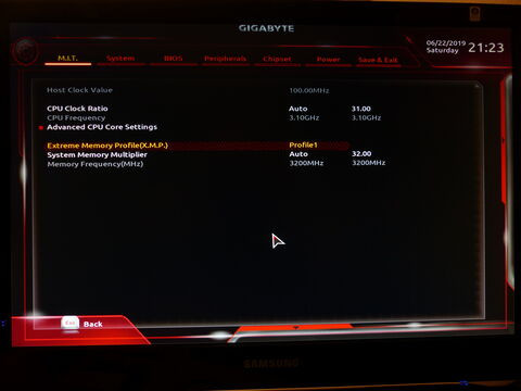

Sikerült, most már 3200-on megy a memória.
Megpróbáltam a bonyolultabb megoldást, Taiphoon + calculator, de azután vissza kellett állítanom default-ra a BIOS-t, mert nem indult el.
A sima DOCP profil nem állította át a feszültséget 1.35-re. Miután azt átállítottam rendben indult és stabilnak is tűnik. -
