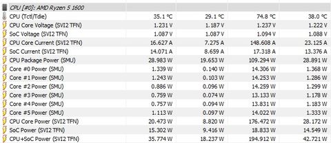

Feltettem én is. Úgy fest ez a minimum 1,3v beállítás, annyira nem gond, mert még auto LLC-vel is 3,7ghz-hez nálam is 1,256V-ot kér be (1,265v volt eddig). A C&Q működik rendesen. Bár megint lecserélték a boot logót arra a "jóféle" msdos kinézetűre, azt sajnálom. Egyéb változást nem tapasztaltam.

És mennyit menne 1.3 v core felett? Nem érdemesebb lenne anyin hajtani?

Nekem nem fájó pont ez a feszültség dolog, mert eddig is 1.31Vcore mellett használtam a rendszert.
Nagyon jó hogy kijavították a CnQ bugot, és a memória kérdést is helyre rázták.

Most annyit tudtam csinálni, hogy a CPU LLC-t mode8-ra tettem így csak 1.256V kap terhelés alatt az 1.3V helyett. Egyelőre ennyit lehet kezdeni a dologgal vagy olyan órajelen járatni amihez 1.3V+ kell.

Oc forumon ezt találtam .
SVI2 TFN voltage regulator output which shows the CPU Core voltage after Vdroop at the input to the CPU -
XenHai
bandika0626 #13961 üzenetére
Manuálisan 1,5 ghz-re rakja a procit 3,8 ghz helyett.
cpu +offset 0.10625 és mellete a 1.294v van . Furcsálom a dolgot. -
