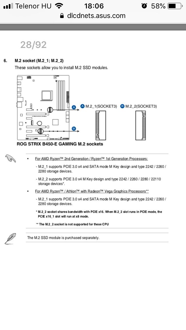

#48613632 #16282 üzenetére
Szia. En mar szivtam vele. Nekem egy crucial p1 van. A cpu alatti szlott az nvme, ha olyan a meghajtod, akkor oda tedd. A masik az csak sata ha jol tudom.
En pl nem tudtam win t telepoteni ra, mert nem latta a telepito. Fogtam egy ures ssd t, ratelepitettem a wint es raklonoztam a p1 re.

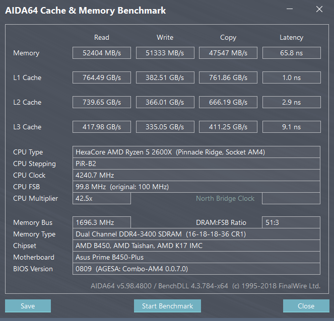

Azt azért ne feledd el h nem csak az órajel számít. Az időzítés is. Ez a CL18 3600 vagy CL20 3666 MHz nem biztos h jobb mint ha kevesebben menne, de mondjuk CL16-on. Vmint a latencyt is érdemes figyelni, ott az a jó ha minél kisebb.
Példa az én CL 16-os 3400 MHz-es (100%-osan stressz stabil) beállításom 1.35V-on:Írás olvasás kb ugyanaz kisebb órajelen, de nézd meg a másolást és a latencyt.

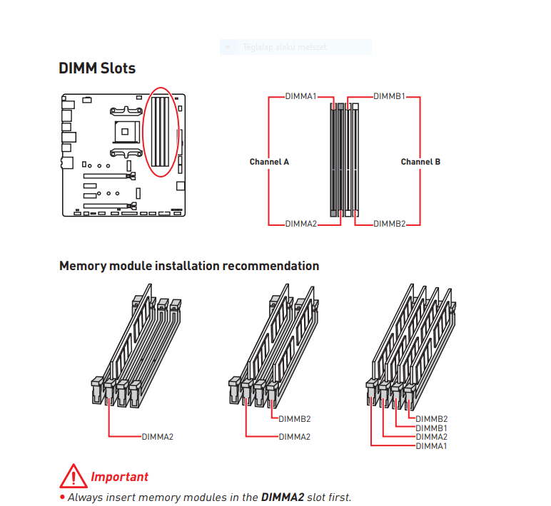

#48613632 #15926 üzenetére
*A2 és B2 a helyes ugyebár.
"ezért gondoltam, jól raktam be. 1 és 3 ram, a 2 és 4 üres, CPU felől nézve."
Ha proci felöl nézed amúgy is úgy logikusabb inkább, hogy nem az "1-3"-ba vannak a modulok hanem "2-4"-be így távolabb kerülnek a CPU-tól ezáltal a hűtőtől a memóriák, így több hely van nagy behemót toronyhűtőknek is.

#48613632 #15919 üzenetére
Jobban meg kellett volna nézned vásárlás előtt a ryzen amúgy sem szereti a c15-t, a ramnak a b2-a2 -ben kell lennie 2 modul esetén, csinálj egy ram timing kalkulálást a ryzen ram calculator-al és lődd be azokat amit ő ír és úgy menni fog..
