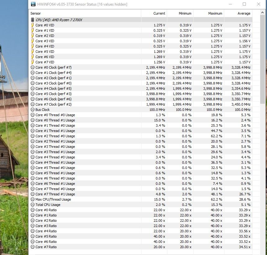

Ha fix 1.3-ra állítom a feszt (3950-tel használom Ryzen Master-rel), akkor windows idle-ben eközött
ugrál az órajel, (2800 amire visszavesz a c-state kb.) pedig nem megy semmi a háttérben, se torrent, semmi ami indokolná. De ez a hőmérsékleten nem látszik annyira az alulfesz miatt, pár fok.Ha normálon, auto-n hagyom a Bios-ban, akkor 2800 és 4200 között ugrál, az már kb. 10 fok ugrás hőmérsékletben, mert küldi rá a 1.4 voltot.

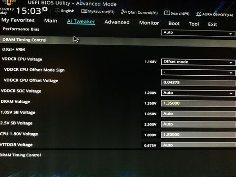

Nem tudom, hogy auto-ban van-e a procid, de ha igen, akkor próbáld meg csak -0.05V offsettel először, nem mindenkinek megy le egészen -0.1V-ig!
Fix szorzós beállításnál nem kell offsetet használni, mivel amúgy is Te adod meg a feszt a procinak, ott max. LLC-t kell állítani, Nekem az SOC LLC5-ben a ram LLC2-ben van! -

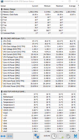

Így visszanézve, összehasonlítva az értékeket tényleg az jön le nálam, hogy nem valami jól szellőzik a házam és a többi alkatrész nagyon befűt aida alatt:
-Prime95 Blend test 1.5 óra (proci és memória) : all core 4 GHz, CPU Core Voltage 1.285V átlag / 1.325V max, (Vcore 1.370V átlag/ 1.428V max) 64.9/69.6 fok átlag/max
-Aida system stability test (minden) 15 perc : all core 4 GHz, CPU Core Voltage 1.295V átlag / 1.356V max, (Vcore 1.364V átlag/ 1.395V max) 70.6/81 fok átlag/maxA feszültségekhez képest nagyon nagy hőfokokban az eltérés ez látszik.

én amiket kikapcsoltam a manuál szorzós tuning esetén 0. lépésben:
-XFR (Core Performance Boost): alapból auton van ugyebár, de az bekapcsoltat takar
-PBO (Precision Boost Overdrive): alapból ki van kapcsolva/auton van nem emlékszek, de 1 kutya: KI van kapcsolva (most legújabb BIOS-al bekapcsolva se csinál semmit nálam)
-Performance Bias: alapból auton van, ami nem tudom mit takar, nem babráltam még egyáltalánÍgy nálam nem boostol fel a proci sehogy se, fix az órajel (de idle visszaveszi az órajelet persze)
Auto beállítások mellett, nekem is meg van a 4.25 GHz, de összes magon -0.1V offsettel 4.1 GHz sincs (4 - 4.05GHz körül van 100%os terhelésnél)

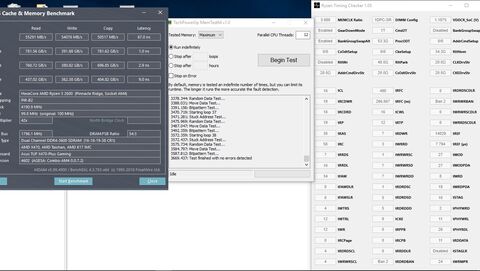

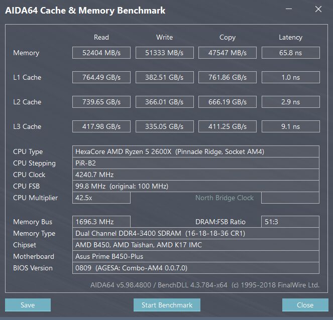

Megnézted már Thaiphoon Burnerrel a modulokat? Neked is C die (CJR)?
Lehet megy nálad is 3400-at szorosabb időzítéssel mint a DOCP profil.(igazából nem szorosabb, 16-18-18-36 mind2, de sok érték kisebb, pl trfc 560->445)
Márha akarod babrálni egyáltalán. (nincs sok gyakorlati jelentősége ugyebár)(3200 DOCP vs 3400 manual)
