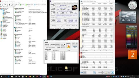

Nem mozdul semmi a hőfokoknál , noctua hűtés van fent , de irtózatosan idegesítő a random felpörgések ! Az egyik ilyen tipikus eset , ha win 10 ben megnyitom a képek csempét , minden görgetésnél pördít egyet a ventillátoron

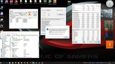

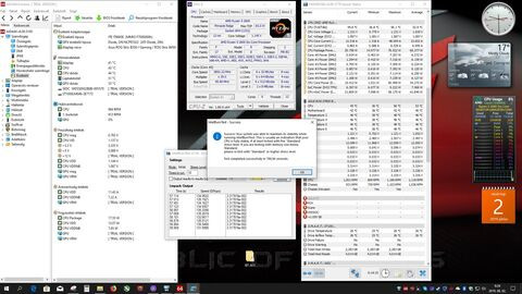

Valakinél jelentkezett már olyan probléma , hogy minden teszt lefut , hibátlanok a hőfokok ( a linkelt hozzászólásban láthatóak az adatok ) , és mégis minden ok nélkül ( képek görgetése , böngészőben lap váltás ) fel-fel pörög a proci hűtő egy picit majd visszalassul és megint felpörög?
Gép : Ryzen 5 2600 Asus strix B450i gaming 3000 mhz corsair LPXMeg sikerült oldani a fagyást ami előzőekben jelentkezett amiről ITT ÍRTAM.,
A ramot vissza vettem 2933Mhz-re, így jónak tünik egyenlőre. -

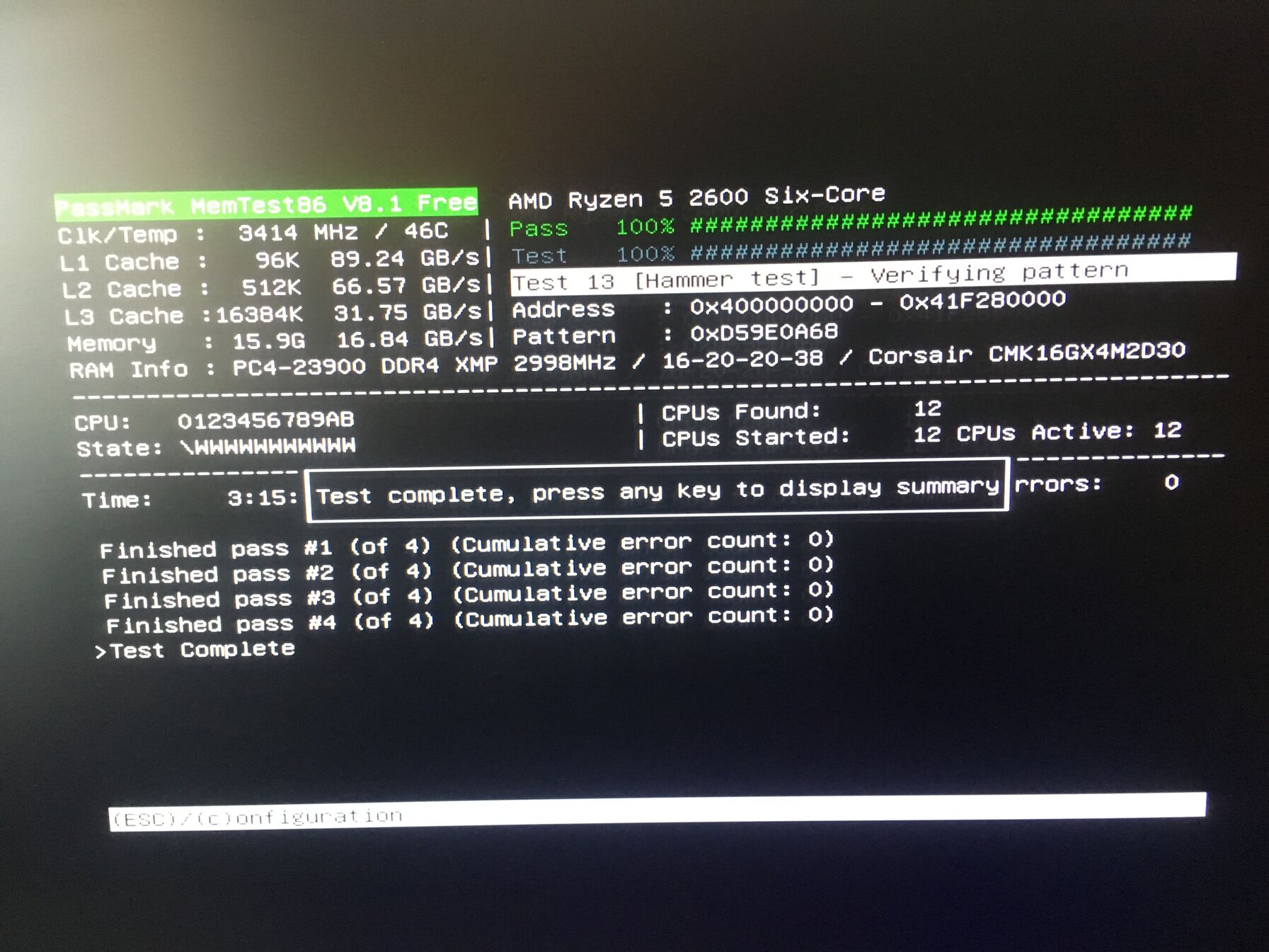

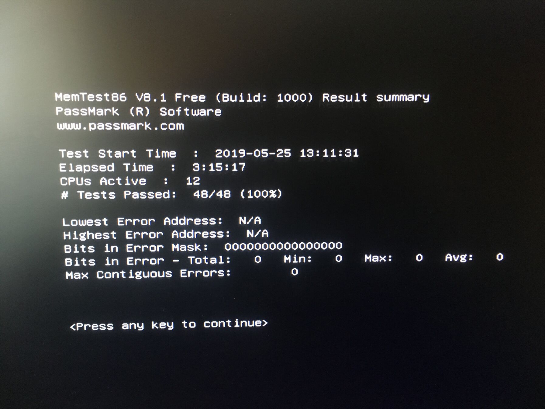

A memória kezelés Ryzenéknél valóban LUTRI : Ha minden alapon megy nem jelentkezilk a hiba.
A memória D.O.C.P-vel van 3000 -re rakva.
Ha beállítom csak a ram -ot 3000- re akkor is csinálja random.
Videó a gépről amikor ujraindulgat.A villogó led szine alapján a ramra panaszkodik, reset után minden megy flottul egy ideig. Biosban nem állítja vissza magát a ram. -

Üdv mindenkinek. Lenne egy olyan problémám, hogy már 2 hét alatt 2 ször futottam bele egy olyanba ,hogy böngészés közben újra indul a gép és nem tud elindulni. Nyomok neki egy resetet bebootol és megy hibátlanul. Sem tesztek alatt nincs instabilitás sem játékok alatt. A memtest86 2x 4 kör lefut pendriveról hiba nélkül.AVX -es IBT szintén , semmi gondot nem produkál. Memória 3000 mhz -n KMP-vel proci picit alulfeszelve offset voltage -00.5 v. Semmi tuning nincs.
Proci : Ryzen5 2600
Alaplap : ASUS ROG STRIX B450-I GAMING
Ram : Corsair Vengeance LPX 16GB / 3000MHz White KIT (CMK16GX4M2D3000C16W)Mi a rák lehet ez ? A két hét alatt összesen kétszer jelentkezett egyszer kb 1 hete meg most 20 perce. Azóta is atom stabil minden.

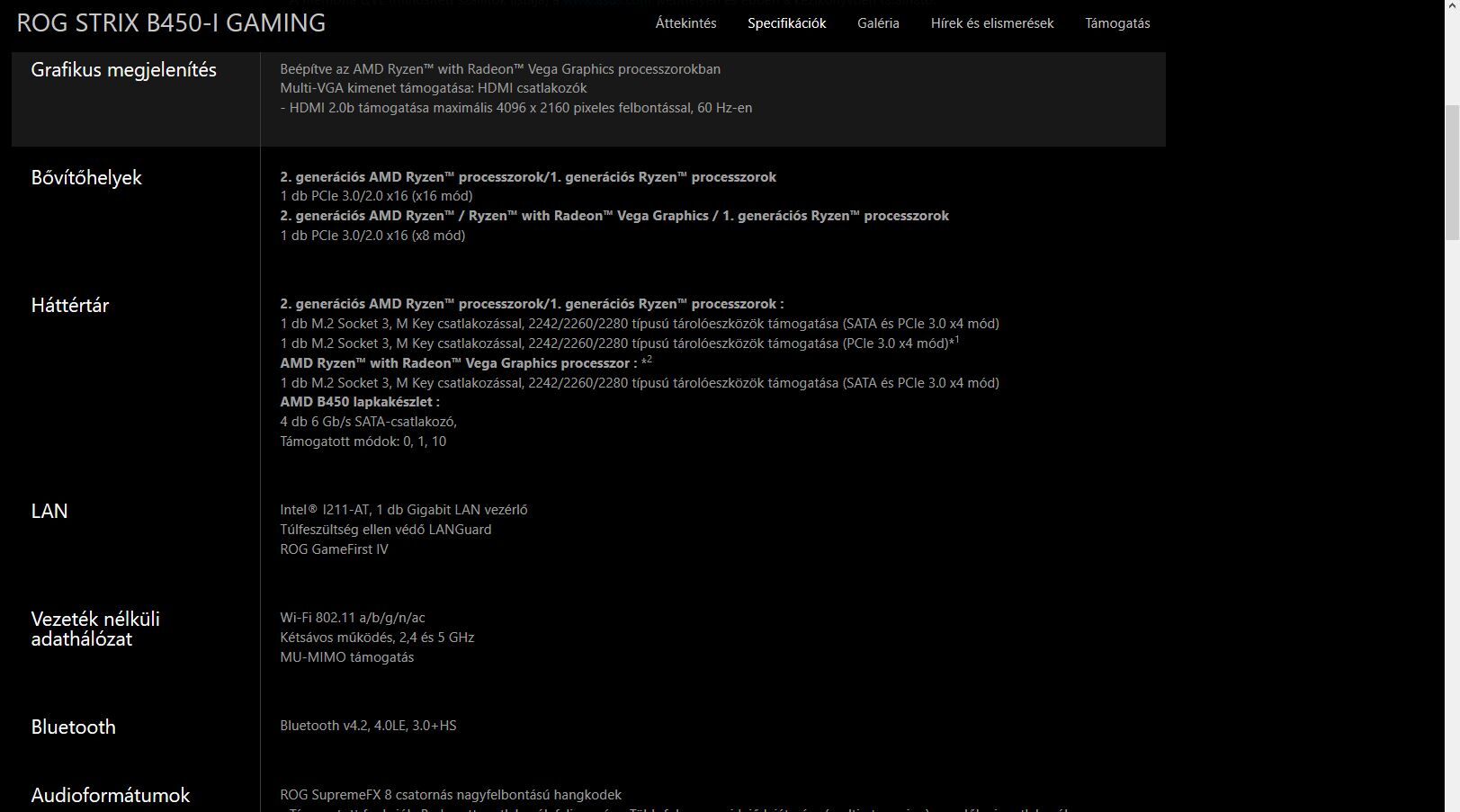

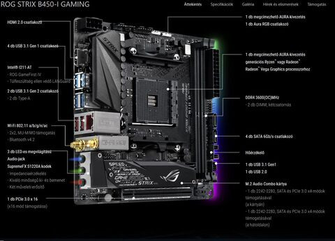

viperabácsi #14872 üzenetére
Mondjuk az szép !!!
Asus Magyarország
Az asus külföldi oldala :
Nézzétek a két m.2 leírását
Konkrétan ezért ezt a lapot vettem , hogy ne kelljen külön rakni kábelre az SSD-t.(#14873) Thrawn Ott van az a magyar oldal képén !
Ez egyértelmű megtévesztés ! -
viperabácsi
Thrawn #14870 üzenetére
Nézd meg az első képet ott mutatja mindkettőnek mind kettőt tudnia kéne '.
Valjuk meg őszintén akkor a hátsó csatinak semmi értelme nem lenne., mivel pcie módban felezi a videókártya csati sebességét.
ez is szerepel a lap leírásában : Az M.2_2 bővítőhely a PCIE x16 hellyel osztozik a sávszélességen.
Ha az M.2_2 bővítőhely PCIE módban fut, akkor a PCIE x16 hely x8-os módban fog működni.1 Az M.2_2 bővítőhely a PCIE x16 hellyel osztozik a sávszélességen.
Gondolom , ha nem tudná mindkét módot értelmetlen lenne ez a mondat. -

Kifutottam az időből. A 1 képen más van mint a 2. on ahol a háttértár leírása szerepel .Nem világos hol tudok a módok közül választani M2 sata -M2 pci ?
viperabácsi
Archttila #14863 üzenetére
Már frissítettem az újra. Nekem nem látta biosban ( mondjuk a régivel ) és a pci -e x16 sin leváltott x8 módba , mintha NVME ssd lenne benne.
Régi bios 1103 volt most 1301 van fent. Elvileg már tudja a ryzen 3xxx generációs procikat .Az M.2_2 bővítőhely a PCIE x16 hellyel osztozik a sávszélességen. Ha az M.2_2 bővítőhely PCIE módban fut, akkor a PCIE x16 hely x8-os módban fog működni.
