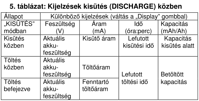

Ennél az IPC/BC szériánál, a végén már csak a betöltött kapacitást lehet látni, ami persze szintén árulkodó az akkuról, de azért nem ugyanaz:
Tesztmódban jelzi a kivett kapacitást, de a tesztmód töltéssel indít, ami többnyire kellemetlen. Például sok esetben én a maradék kapacitásra lettem volna kíváncsi, vagy legalább valamennyi pihentetés után mérhető kapacitásra. Ez viszont rögtön a töltés után mér.
Ha frissítő módot indítok, az kisütéssel indít, mutatja mindig a kivett értéket, de a frissítést viszont ismételgeti, mint tudjuk. Vagy meg is lehet szakítani.

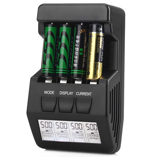

A töltöm egy ITEC BACHR20
discharge+refresh módot szeretném rajta elindítani.
"Csak" 3 töltőáram? típust tud ebben az üzemmódban: 100/250/350Az volna a kérdésem, hogy a fentebb megnevezett akkuknál melyiket állítsam be?
Mivel azt írtátok ezeknél mehet a nagyobb is. 250 vagy 350-et?"AA aksikat akarsz tölteni/frissíteni, nyugodtan választhatod a 250/500 mA-es opciót is (Current gomb nyomkodással kiválasztva)"
Gondolom a 250 a kisütés az 500 a töltés, de a töltés "erősségét" hogyan kell rajta beállítani refresh esetében?
THX

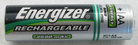

Beraktam 4 akkut, jó pár évesek, és egy buta töltővel lettek kínozva évekig.
Majd 4 napja kínlódik vele az új töltő. (discharge+refresh lett elindítva)
1Energizer (2500mA) ->1901mA amit kitudott hozni belőle.
Illetve 3 GP
1GP (2300mA)->1818mA
2GP (2300mA)->1715mA
3GP (2300mA)->2100mAHagyjam még? Vagy vegyem ki már mert úgysem tudja befejezni? Vártam hogy jelez, hogy ennyi volt, de nem történik semmi.

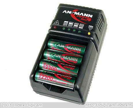

PHM: Az Ansmann Powerline-4 a Conrad-ban 13 ezer, e-digital-nál 9 ezer (4 AA-akkuval), de a forgalmazása már évek óta megszűnt. Létezik belőle manapság a -Pro verziója, de még ennél is drágábban. Egyébként fix 700 mA-rel tölt. -

Mondjuk én is ezt említettem, ez az SC-C3 modell (az utolsó kép nagyításán látszik a típusjelzés). Mod: normálisabb leírása szerint nem indítja automatikusan a kisütést (refresh-t), hanem gombot kell nyomni hozzá. Amúgy ez a gomb az egyetlen kezelőszerv a töltőn, a fedél alatt, ahogy a fotóján is látszik.
Akkor marad a BC-500, és a leendő felhasználó barátkozzon meg a ledek helyett a "Full' felirattal, azon kívül az összes zavaró jelzést meg számértéket felejtse el. -

"Main Features:
1. Selectable charging current: 200,500,700 and 1000mA for four batteries (1500 and 1800mA for two batteries) at same time.
2. Four Working Mode Available at User's Choice: Charge, Discharge, Refresh and Test Capacity.
3. Automatically Charges Batteries to Full no matter which mode is selected.
4. Δ-V Principle Used to Determine the fullness state of the battery, optimium capacity can be assured for differnt batteries.
5. Easy Read LCD Showing Battery Voltage, Charge/Discharge Current, Charging Time, Battery Capacity
6. Dual Processors Design, monitors charger (protect on temperature:75C+/-2) and batteries temperature(58C+/-3) closely during high current charge mode. Excellent saftety feature- overheat protected when charger or battery temperature over alerting level. It made the sytem safe while not sacrificing charging speed.
7. Designed for AA(LR6) and AAA(LR3) NiCd or NiMH battery."Jó lehet ?
