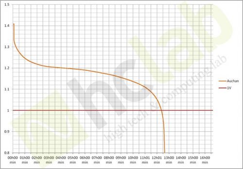

Ettől még persze nem kellene valótlanságot írni, de nagyon úgy néz ki, az nem állja meg a helyét, mert a teszt mást mutat. Meg lehet nézni egyébként olyan töltők tesztjét is, ahol a -dV lehajló karakterisztikája szépen látszik. Ennél nem.
-ΔV vagy -ΔU nyilván ugyanaz, legfeljebb a hazai szakmai nyelvben inkább az utóbbi, angol területen az előbbi használatos.
0ΔV (vagy Peak Voltage Timer) annyit tesz, hogy ha az akkun mért feszültség sokáig nem változik semmit, vagy túl lassan csökken, akkor a töltő bizonyos idő után lekapcsol (hibás akkunál van ilyen).
A -ΔV is a csökkenésről szól persze, de az valamivel gyorsabb folyamat (jó akkunál).

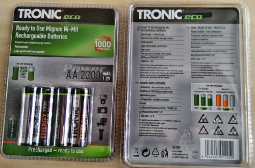

"Igen, akár ilyenre is. Egy átlag felhasználónak szerintem megfelel és az ár-érték aránya is elég jó. A lényeg, hogy alacsonyabb az önkisülése, tehát "álltában" nem merül le olyan hamar mint az auchan-os."
Hát, sajnos nekem teljesen más tapasztalataim vannak!
Az elmúlt ~ fél évben nem jártam itt a topic-ban, és az akkor említett probléma csak fokozódott.
Mind az Activ Energy, mind a Tronic LSD aksijaim teljesen feltöltve csak napokig őrzik meg a töltésüket. Ha rögtön használom, akkor mondjuk 7-8 fotó után kezd villogni a fényképezőgépem, jelezve hogy "mindjárt lemerül az elem"... Ha pár napig nem használom, akkor már 2-3 fotó után "lenullázódik".
Kivétel nélkül az összes aksi. (Ami jelenleg 8 Activ Energy, és 4 Tronic aksit jelent.)
A nagy kérdés, hogy ez vajon az akkumulátorok hibája, vagy a töltő hibája?
(Utóbbi egyébkén "szemre" megfelelően működik, bár az utolsó nem tudom hány töltésnél a "kisütés" funkció nem élt; mindig rögtön tölteni kezdte az elemeket.)
