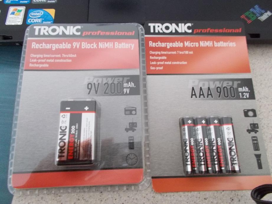

_seth_
kerekfej #9559 üzenetére
Fő, hogy fontos dolgokról beszélgessünk
Mindenki más érti melyik a piros és melyik a zöld. Piros normál akku 2500-as, zöld lsd 2300-as.
Van a zöld mint a te képeden a bal oldaliak és van a piros:
[link]Ami neked a jobb oldalon van olyat nem láttam soha sem lidiben, kizárólag a piros és zöld változatokat. A pirosnak is műanyag a teljes burkolata.
