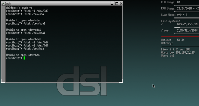

doc
bal oldalt lathato mukodes kozben:
screenshot -
