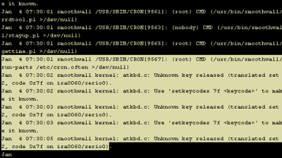

#7388
valaki olyan gombot nyomogat a klavin, aminek van scankódja, de nincs hozzárendelve billentyű evenet. tipikusan a hangerőszabályzó gomb a klavin, vagy nekem hasonlókat produkál az umpc-men, ha alt+f2-vel ki-be kapcsolgatom a wifit, vagy más notebookokon pl. a tft-külső monitor váltogatás is ilyet mond(hat).

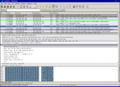

Nem tudom, nekem simán megy, igaz nem apache hanem egy másik programba épített web szerver (vdr). Illetve netcat-tal is ellenőriztem. Tetszőleges ip címet át tudok irányítani.
iptables -t nat -A PREROUTING -i eth0 -p tcp --dst 66.66.66.66 --dport 8001 -j DNAT --to-destination 192.168.100.100
Itt 66.66.66.66 volt a tetszőleges ip cím
és 192.168.100.100 a gép saját címe.
Még pluszba lehet szűrni, hogy a forrás tényleg a belső hálón legyen.MOD: ja látom, ez nem egészen olyan topológia. Na mindegy

van egy router-nek hasznalt debian-om (a.b.c.100, illetve dinamikus publikus ip az adsl kapcsolathoz), meg van mogotte egy masik gepen (a.b.c.110) egy webszerver
kivulrol gyonyoruen elerheto a webszerver, es belso ip-t hasznalva beulrol is, viszont hogyan tudnam megoldani azt, hogy belulrol (a.b.c.200) is el lehessen erni az adsl ip-jet hasznalva?google tobbek kozt egy ilyet dobott, de ez nekem nem akar mukodni, mitobb, a 200-as gepen levo ethereal azt mondja, hogy bar az elso tcp csomag a publikus ip-re megy, a valasz ra az a.b.c.110-es ip-rol jon (es van egy olyan sejtesem, hogy ez nem jo)

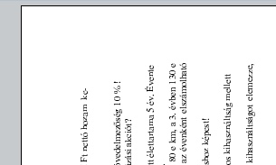

Már másodszor állok neki FinePrinthez hasonló eredménnyel nyomtatni Linux alól, de még mindig valami nem klapfol...
...vagyis psnup -2 befile kifile elvileg megcsinálja a .ps filet, amit nyomtatni tudnék.
Meg is tudom tekinteni, teljesen tökéletesnek látszik KGhostview-val (1.kép).
Ellenben, ha ezt kinyomtatom, esetleg ps2pdf-fel átalakítom, egyaránt elcsúszik a lap széle és lelógnak róla a feliratok (2. kép).Mi lehet ennek a megoldása?
Pedig nézegettem a psbook-ot is pl. (ehhez Win alá saját megoldást kellett készítenem FinePrinthez) és egész jó lenne az eredmény, ha nem akarná mindig más méretben nyomtatni az anyagot... próbáltam variálni a papírméretet, de alapvetően törekedtem mindenütt A4-et megadni.
Ennek ellenére a nyomtató (lézer) kiírta, hogy letter formátumot szeretne nyomtatni. Ezt különösen furcsának találom.
A kezdeti .ps filet úgy állítottam elő, hogy a fileba nyomtatást választottam... HP LaserJet III a nyomtató, itt is A4 volt megadva.
Mi lehet a gond?
Fórumon írt más is ugyanerről a jelenségről, de megoldást nem találtam... A psnup előtti filet minden további nélkül nyomtatni ill. pdf-fé tudom alakítani.
