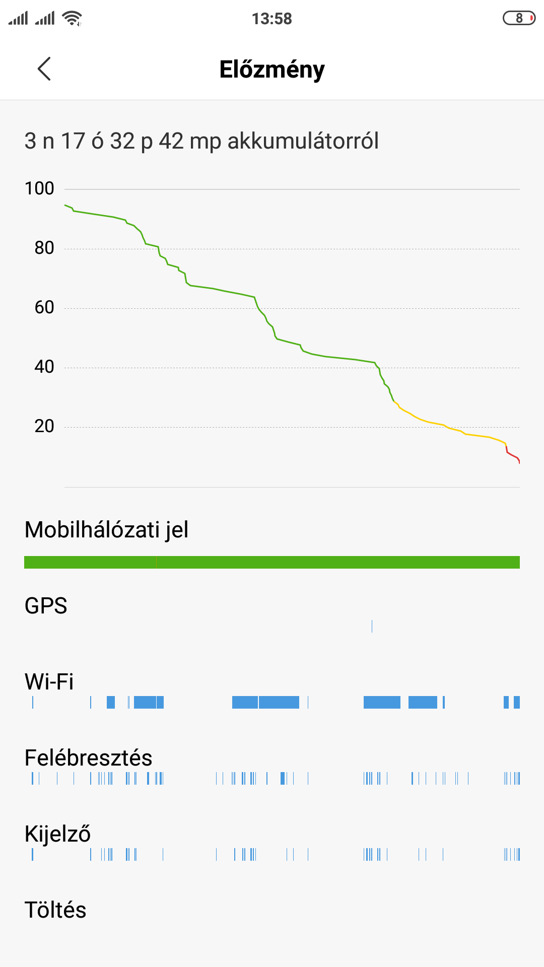

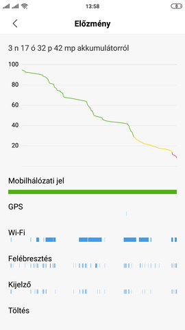

Éjféltől reggel hat vagy hajnal egytől reggel hét - ez nálam 2% drop (ebben szerintem Fudi is megerősít hogy ennyi szokott lenni nála is) és most épp Xiaomi.EU V10.1.1.0 a saját stock kernelével és non-stop WiFi (az akkubeállításokban az alvás mód van bekapcsolva egyedül) úgyhogy azért nem olyan szép az, csak érdemes lenne megnézni hogy mi van a háttérben.

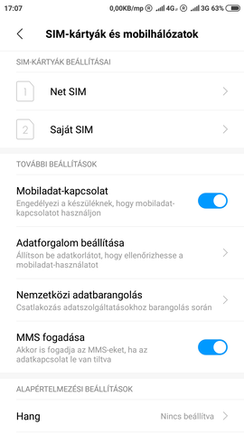

Segítséget szeretnék kérni második sim kártya beállításához Redmi Note 4 Global telefonomnál.
A helyzet a következő: eddig a telefont egy Telenoros sim kártyával használtam a sim 1 helyen. Sim 2 helyen egy sd kártya volt, tökéletesen működött. Most előfizettem a digi mobil netre, a tőlük kapott szintén Telenoros sim kártyát berakom a sim 2 helyre, elindítom a telefont és olyan, mintha be sem raktam volna. Nem kér hozzá pin kódot és a beállítások menüben sem látszik, csak az eddig is használt Telenoros.
Jelenleg Global stabil romot használok, root nincs. A digis simet próbáltam egy Redmi Note 6 Pro telefonban, sim 1 helyen, ott gond nélkül működött.
Mit kellene beállítanom, hogy működjön a 2 sim kártya együtt vagy csak egyáltalán érzékelje.
Előre is köszönöm a segítséget.

Ha felrakod, beállításokban advanced. És kicsit kikapcsolt kijelző után kapcsold be és nézd meg hogy megjelennek-e sorok. Ha igen, akkor reggel jöhetnek a képek akár privátban. Jobb fenn, balra a 3. ikonon belül a következők kellenek: cpu wakelock,wakeup triggers,kernel wakelock. Nem kell a teljes lista egyikből sem. Rákattintasz, amit látsz az elég.

Better battery kepeket mellekeltem reggel.Esteleg otlet, terminalbol hogyan tudok bugreport generalni?
Sajnos adb most nem jatszik, atmenetileg gep nelkul vagyok.

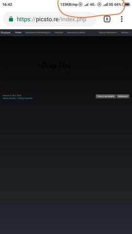

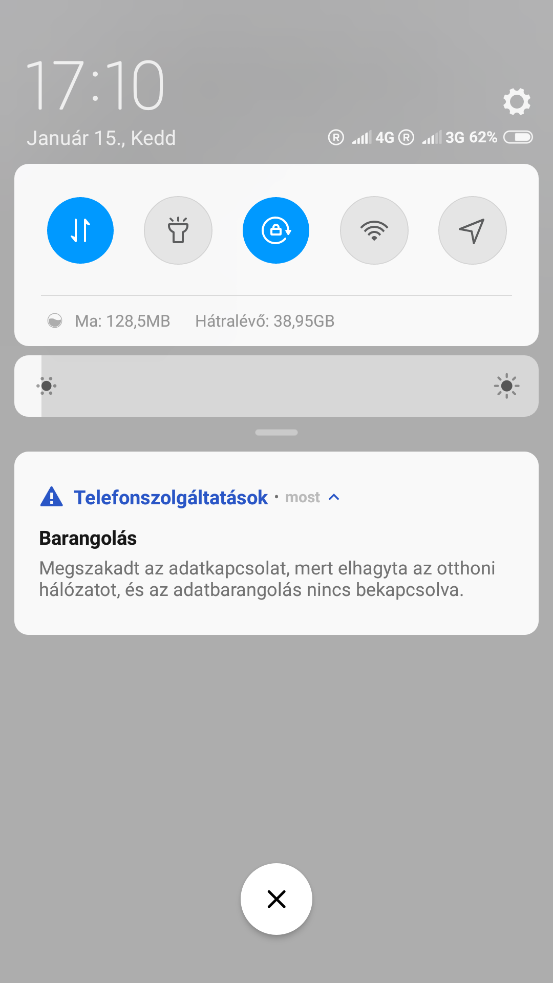

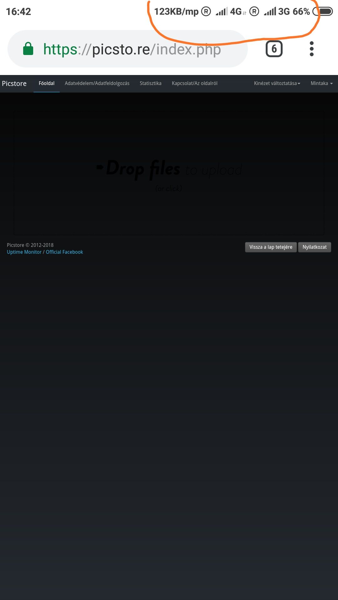

Azért mondtam hogy annak a SIM-nek amit *nem* akarsz netre használni arra állíts be egy kamu APN-t így tutira nem fogja tudni használni. Ezek szerint viszont úgy netezel hogy egy nem német SIM-ről. Ezt hasznos lett volna mondani mert akkor viszont a barangolás kikapcsolását természetesen nem ajánlom : D Ugyanis direkt net miatt direkt olyat szoktak betenni ami az adott országban lett kiadva (vagyis honi hálózatban működik, nem roaming-ol).

Az R természetesen a data Roaming.
Kapcsold ki a Data Roaming-ot a SIM beállítások közt.
Meg amúgy azt ajánlom, hogy amin nem netezel arra a SIM-re csinálj egy olyan APN-t ami sicher hogy nem működik, kamu APN.. akkor biztosan nem fog tudni roaming helyzetben *se* kommunikálni. -
