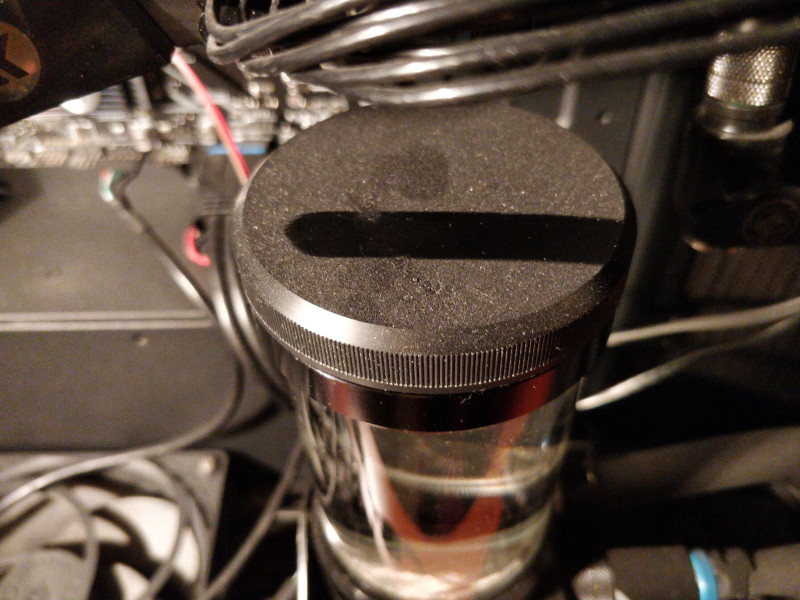

Nekem is olyan tartalyom van ezen a gépen, hogy alulrol belemegy egy merev cső, de ha csurig toltom a tartalyt, akkor vegulis nem csobog.
Mindegy, megveszem, mert sose lehet tudni mennyire bovitem a rendszert, azert legyen kraft. Meg ha biosbol tudom pwm szabalyozni akkor meg ugysincs gond, a ventiket is ott allitottam be, mert valami noname kinai ventiket vettem fillerekert aquarol, de tekernek mint az őrült. Lehetetlen megmaradni mellettuk maxon, nemhogy htpc...

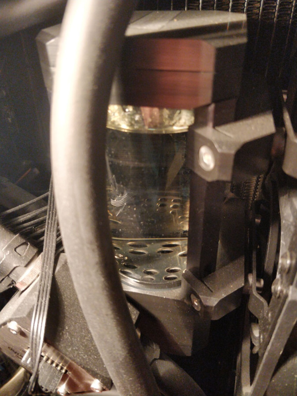

Most nézegetem a honlapjukat nekik és tessék:
es nemigazan orulnék neki ha csobogna a viz a tartalyban
Lighttower water effect
A special water effect is created in the Eisbecher reservoir via the riser tubes. If you do not fill the reservoir beyond the top edge of the riser tube, you get a kind of fountain effect. In this case, the water is pushed out the sides of the riser tube and splashed against the glass tube. Depending on the flow of the circuit, the effect is stronger or weaker.
Ez végül is nem bug hanem feature. -

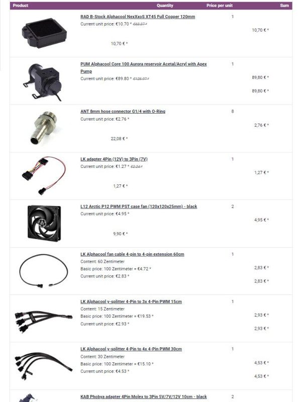

Laraxior
Mi a helyzet azzal az Apex szivattyuval? Visszajottem nyaralasbol, megrendelnem, de mintha azt olvastam volna, hogy nem allithato az erossege, es maxon megy. Viszont nekem csak ket 280as radit meg egy cpu blokkot kell keresztulnyomnia es nemigazan orulnék neki ha csobogna a viz a tartalyban

Merev csővel összeraktam a gépemet, de szivárog az egyik csatlakozásnál. Az oda való csövet újra lehajtottam de most a másik végénél van probléma. Van ötletetek, h mit rontok el? -

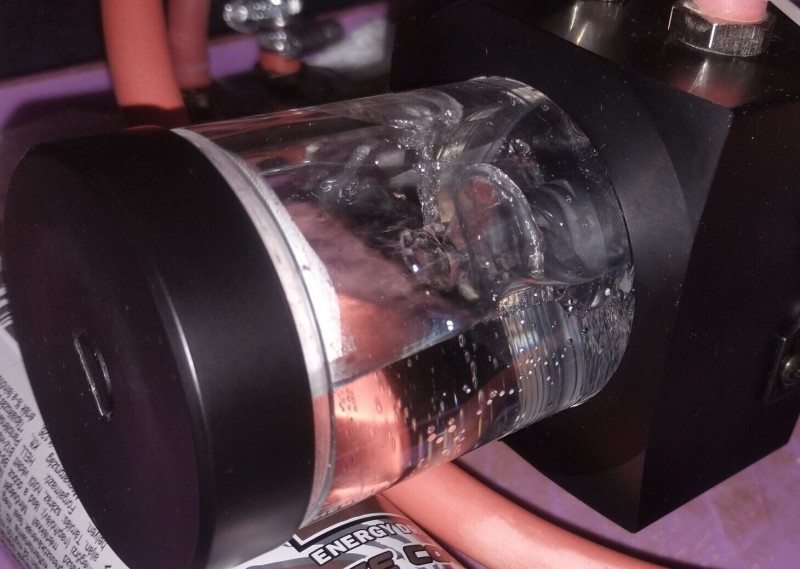

Ezt a Alphacool Core 100 Aurora reservoir-t meg jól érzem hogy nem fekvő módra találták ki?
Mer ilyen szökőkutas lesz ha megborítom:
A meglepő hogy ez semmi plusz hanggal nem jár, nameg ha nagyon zavar kiveszem a kis csövet középről secperc de egyelőre jó ez így is.

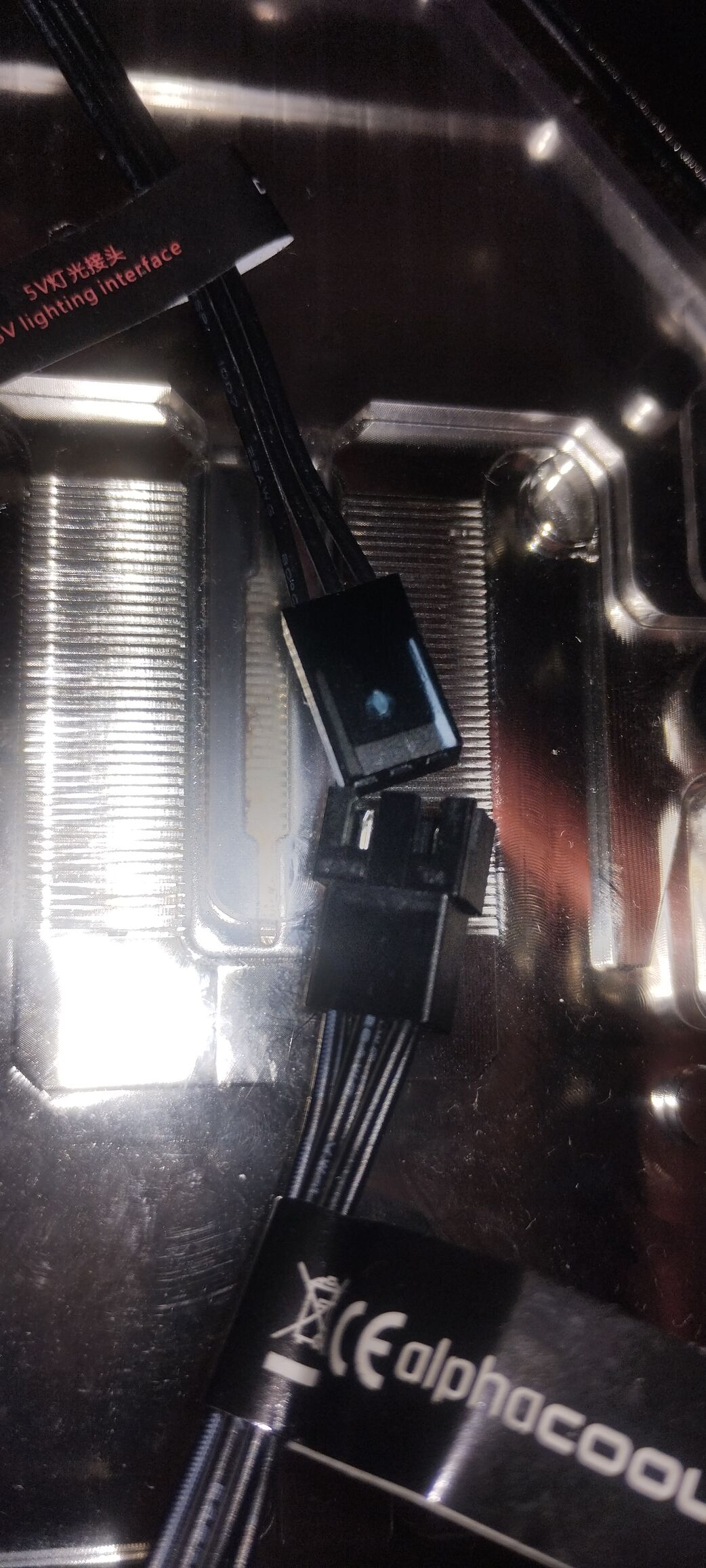

Ez az alphacool 3 pines rgb kábelt hogy tudnám a jelenlegi asus lapom 4 pines csatijára összemókolni?

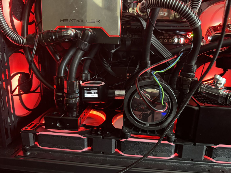

tibcsi0407
#83146
Igen. Szedd ki, és ha belefújsz pörögnie kéne. Ha nem pörög akkor rá kell jönni, hogy miért nem.
Maga az érzékelő egy végtelenül egyszerű cucc. Impeller egy tengelyen, az impeller tetején egy mágnes, ennek a forrását érzékeli egy szenzor a folyadékon kívül.
Szóval két (3-4) opció van:
- Nem pörög, nincs flow
- Elszakadt az érzékelőhöz vezető kábel (kb. lehetetlen, védett helyen van)
- Nincs flow, na azért ez feltűnt volna
- Annyira kicsi a flow, hogy nem érzékel. Ha ez van akkor viszont máshol lesz dugulás.Ha színes folyadékot látott a rendszer és a high flow, akkor előfordulhat, hogy a lerakódások miatt nem megy rendesen. (Takarítottam már ilyen High Flow-t) Ez viszont teljes szétszedéssel jár.
tibcsi0407
#83144
Jááááj, akkor biza bontás.
tibcsi0407
#83142
Ouch. esetleg valami nagyobb piszok, ami beragadt? (Furcsa lenne, de ezt tudom elképzelni mint probléma forrást.
Ha lágycső és valami EDPM, akkor azt simán össze lehet nyomni 1-1 fogóval és leereszteni sem kell.... (Tapasztalat....
tibcsi0407

Megállt benne az impeller?

HighFlow Next gondolt egyet és nem méri a flow-t. Szerintetek mi lehet a baja?

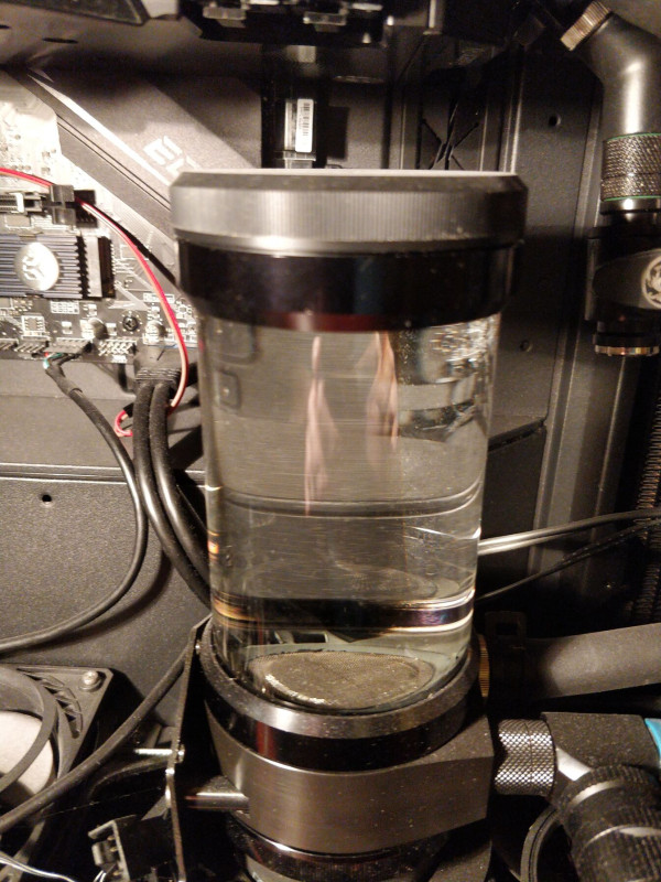

Gép karbantartás fotóriport.
Több mint 1 év, 0 porszűrő
és teljesen fénymentes házban. (No RGB, No Glass)Leeresztés előtt:
Mind mondottam 0 porszűrő:
Kijött pár kiló réz, üveg és egyéb alapanyag.
És a lényeg, az EKWB EK-CryoFuel Clear besárgult ez alatt az idő alatt.
Mindkét körben, azt mondanám, hogy terheléstől függetlenül.
End of report.

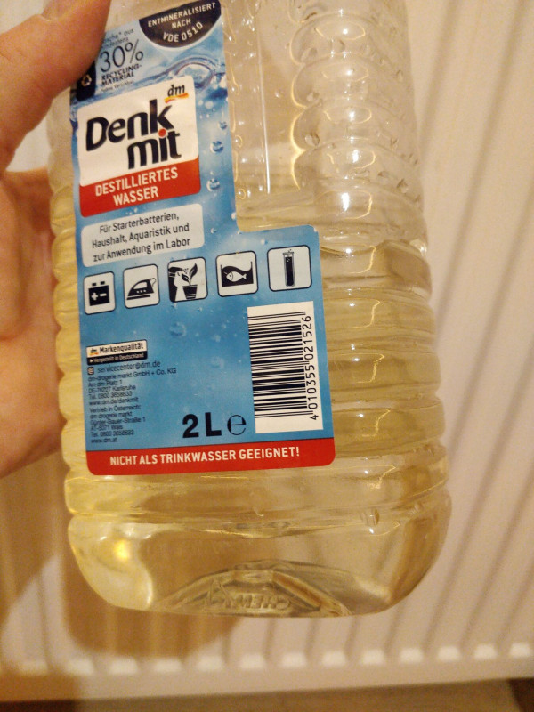

Figyi már, nem tudnál hozni sós vizet(egy fél liter pont sok is lenne például)? Ha gondolod lehet egy ilyen tálcád, persze már ez az uccsó ilyenünk de ha érdekel ilyen állapotban is(30+ éves, és szolgált sokat itt: [link] ). -
Van itthon egy tavaly májusi EK clear koncentrátum. Közvetlen napfényt nem kapott, de enyhén be van sárgulva. Állítólag 4 évig lehet felhasználni, merjem bekeverni v inkább vegyek újat? Kb másfél liter víz megy a rendszerembe. -

Meg nehéz volt megállni egy apex pumpa rendelést is, meg egy rakat apróság:
Erről is csak jókat írtatok, kíváncsian várom mit tudok majd kihozni ezekből.

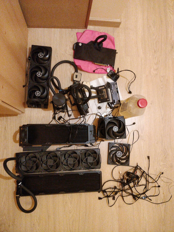

A terv az alpvetően azlenne hogy egyik szobából másik szobába radiátorfarmozás, első körben csak egy 360 30 mm-es meg egy 240 30-as a "farm" de majd idővel bővítem ahogy látok olcsóbb radikat.
Ha valakinek akadna sarokban porosodó 360+ radija ami már megkopott és nem szívesen rakosgatja nézegeti már az idővel azt szívesen megszabadítom tőle. -

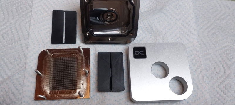

Új VGA blokkot érdemes átmosni beépítés előtt?
