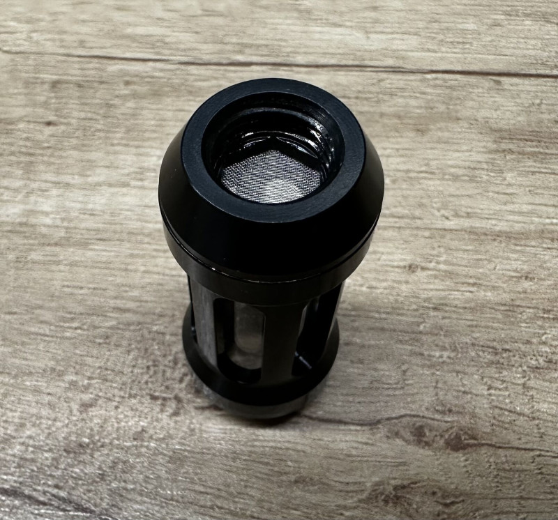

Köszönöm, egy kicsi kiegészítés, a Barrow szűrővel bekerült egy harmadik pár Alphacool ES gyorscsatlakozó, a Velocity cpu blokkot Magnitude blokkra cseréltem és a High Flow Next a szűrő elé költözött, vga után a radi alsó ágára, az az inlet. Ezzel tudom mérni a radi belépő és kilépő víz hőfokát. A 2db D5 100%-on így is 230 liter/órát tud, szerintem még mindig az egyik legjobb gyorscsati
(garanciális vga FC blokk csere utáni feltöltés clear DP Ultraval)
A szűrő is szépen teszi a dolgát

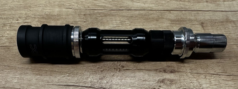

Más, ez úgy mindenkitől: Melyik a legfaszább kuplung csatlakozó? Az alis (talán byski) úgy gondolom kezdi megadni magát, az egyik a tegnapi szerelés során eresztett, plusz összeszerelt állapotban meg mintha kevesebb lenne az áramlásom, valszeg nem zárt el, és nem is nyitott ki teljesen...

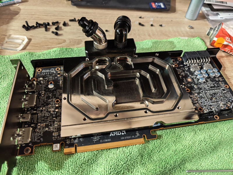

Nem tervez valaki itt VGA cserét? Nagyon úgy tűnik, h az enyém meghalt.
Mindenképpen vizes Nvidia kártyát szeretnék. -

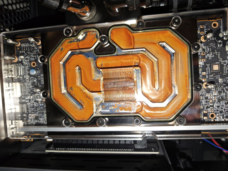

"Azért ez nem két nap alatt lett ilyen" - Most visszanéztem, december elején vettem a karit, előtte egy szintén vizes 3080 volt benn vagy másfél évig, bár azon Alphacool blokk volt, ez meg Ek ugye...
Nekem anno volt a 1070-re olyan ek blokkom ami natúr réz+acetal volt, nem hinném hogy egy pár mikronos bevonat megléte, vagy hiánya nagyon befolyásolná a teljesítményt, de meglátjuk, faszán felpolírozom a felületet ahol elment a nikkel, aztán megy ahogy megy, nem dobom ki a ~100K-s bokkot.

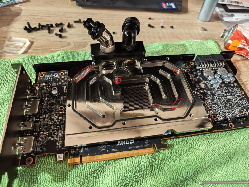

#85861
EK nikkel nem kompatibilis sima desztvízzel, ioncserélttel, Alphacool króm sem, sajnos tanulópénz, legközelebb előre bekevert spéci lötyit kell beletenni a rendszerbe mint pl Aquacomputer DP Ultra Clear, ezen nem szabad spórolni
Saját Alphacool blokkom, igaz gariban cserélték V2 verzióra

Sziasztok, ezt tudja valaki mitől lehet?
Elsőre nekem rozsdának tűnik, minden komponensem ugyanaz jó régóta, cpu blokkot cseréltem egy éve kb, a vga meg kb 3-4 hónapja van meg, előtte ugyanitt egy másik vizes kártya volt, makulátlan. Merev csövem van (egy két részt kivéve), full tiszta, szivattyú tartálya szintén. Sima desztvíz, nincs benn semmi adalék, évek óta így nyomom, semmi anomália nem volt eddig. -

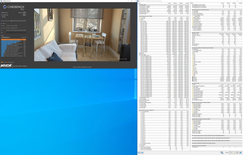

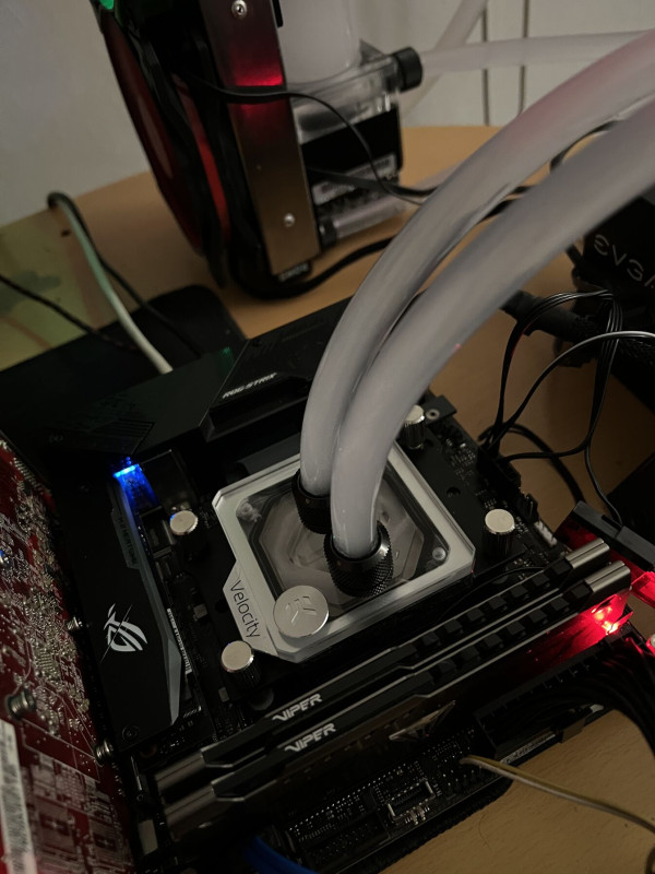

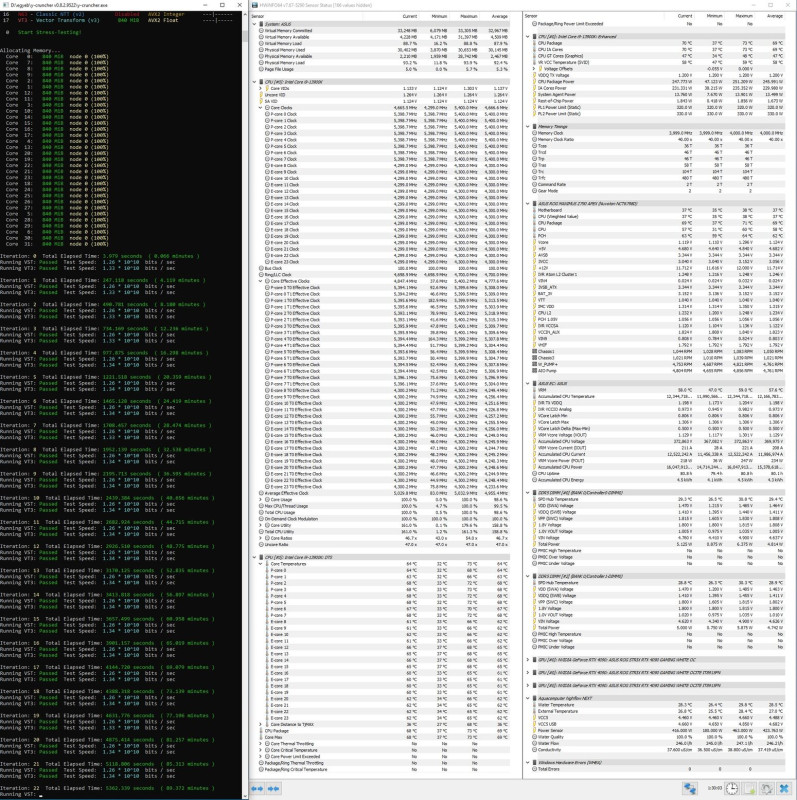

5900X @ 160W EK Velocity 1 blokkal
24 fokos viz az indulasnal (nalad 21.5 volt) - nalam melegebb a szoba, nem 20 fokos, hanem 23 kbA loop 3 eve uzemel, semmit nem csinaltam vele azota, 3 eves paszta, 3 eves hutokozeg, 3 evnyi por, az EK Velocity 1 blokk 5 eves, eredetileg 3900X-hez vettem, nincs offset sem, mert nem letezett anno, at lett rakva 5900X-re picivel kesobb
A CPU-m 23%-al tobb hot termel, mint a tied
A loop-om indulo vizhofoka 17%-al magasabb, mint nalad
Megis 10 perc Cine R23 multi utan, a 3 eve berakott EK Velocity azonos hofokot tud, mint nalad a lesajnalt EK Velocity blokk az Apex Core 1 ellenebebenEz most AMD vs AMD

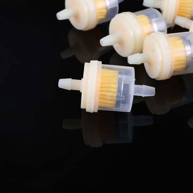

Benzinszűrőből asszem van aminek ilyen a mérete. Áramlást nem tudom, h mennyire fogja fogni, motoron nem l/h-ban mérik az átfolyást
Ha méretben jó, akkor több darabot tennék a loopba párhuzamosan, egy darab esetén meg ha kiszedte a koszt, utána megszüntetném. -
Érdeklődnék, hogy létezik külső szűrő ilyen csöre?
Ilyen csövet kötnék össze, amik között egy szűrő lenne, ha létezik ilyen?
