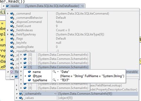

SQLite-ból próbálok adatokat kiolvasni, de a FormatException: A karakterlánc nem értelmezhető érvényes DateTime értékként. hibát kapom.
A következtet átalakításokkal próbálkoztam:Convert.ToDateTime(reader["Date"]),DateTime.ParseExact(reader["Date"].ToString(), "yyyy-mm-dd", null),Tudtok segíteni?

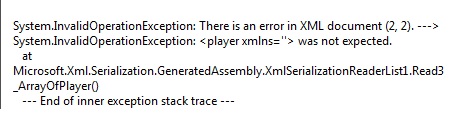

Ezt az xml-t szeretném beolvastatni:
<?xml version="1.0" encoding="utf-8"?>
<player xmlns:xsi="http://www.w3.org/2001/XMLSchema-instance" xmlns:xsd="http://www.w3.org/2001/XMLSchema">
<playPos>KAP</playPos>
<playName>s</playName>
<playKap>2</playKap>
<playVed>s</playVed>
<playKoz>s</playKoz>
<playTam>s</playTam>
<playLov>s</playLov>
<playAta>s</playAta>
<playTch>s</playTch>
<playGyo>s</playGyo>
<playFej>210</playFej>
</player>Ez a kód:
XmlSerializer xmlserializer = new XmlSerializer(typeof(List<player>));
StreamReader stream = new StreamReader("playerist.xml");
List<player> input = (List<player>)xmlserializer.Deserialize(stream);
stream.Close();
dataGridView1.DataSource = input;Ez pedig a hiba:
