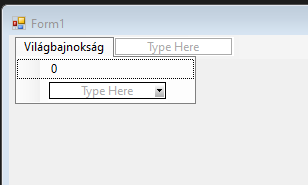

Akkor nekifutok még egyszer. Van egy windows forms app-om (.net frameworkos)
Szeretnék egy menühöz elemeket hozzáadni, pl most 2021-ben jelenjen meg az adott menüben 2021. Jövőre jelenjen meg ugyanabban a menüpontban 2021 helyett 2022.
Tehát a 0 helyett idén 2021 jelenleg meg, jövőre meg 2022, attól függ melyik évben vagyunk.Ekkor a form1.designer.cs-ben ez jelenik meg:
this.toolStripMenuItem3.Text = "0";
Ha ide beírom, az alábbi sort, akkor megjelenik a 0 helyett 2021 a menüben.
this.toolStripMenuItem3.Text = System.DateTime.Today.AddYears(0).ToString("yyyy");Ha a form1.designer.cs-ről átváltok form1.cs[design]-ra és ott mondjuk adok még hozzá menüket és utána visszaváltok form1.designer.cs-re, hogy az újaknak is megadjam a System.DateTime.Today.AddYears dolgait akkor azt látom, hogy a korábban beírt this.toolStripMenuItem3.Text = System.DateTime.Today.AddYears(0).ToString("yyyy"); helyett visszaírja ezt: this.toolStripMenuItem3.Text = "2021";
Vagy ez van olyan okos, hogy jövőre ide 2022-őt fog írni?
