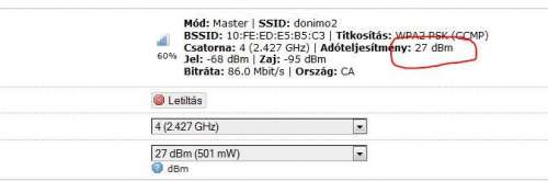

Wifi részen amúgy is volt érdekesség, pl nem lehetett csak n-re állítani, 12-13as csatorna hiányzott vagy a wpa2 kulcscsere idejét megadni (csökkenteni).
5Ghz-en meg a maximális adóteljesítmény + dfs/tpc implementálása tűnik hiányosnak vagy réginek.Jobb a helyzet mint évekkel ezelőtt, de még mindig mókolni kell vele.

ugyan az inSSIDer semmilyen változást nem mutatott, sőt hagy írjak valamit.
2 db 3600 üzemel itthon, az egyik mint router hw 1.1 kék ledes. ha ebben kanadát választom 27 dbm -nél leáll a wifi.... ugyan minden azt jelzi, hogy van él csak épp az éterből eltűnik...az újabb 3600 az kábelen csatlakozik az elsőhöz, switch-ként konfigurálva, 1.4-es zöld ledes. Alex-féle wifi gyógy script-el patch-elve.... -mellesleg hatásosan- itt kanadát választva, 27dbm beállít és megy...
