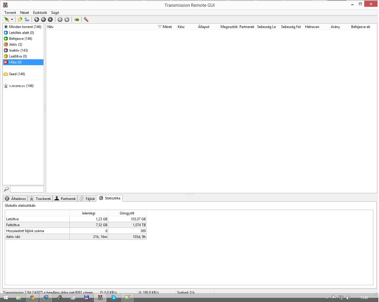

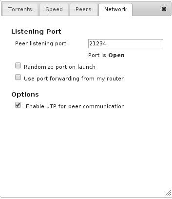

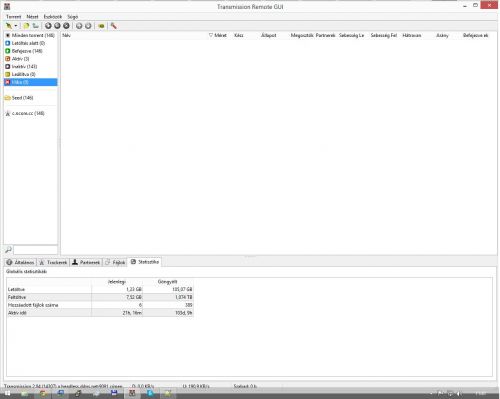

Sustenal 2.84-es TR van lehet ebben valami halott portellenőrző oldal van... Mert amit Alex mutatott az nem ugyanaz, a tied meg az Asuson nem tudom melyik verzió.
vargalex
Intruder2k5
#12112
Én egy ismerősnél néztem meg (mert ő még routeren torrentezik). Nála transmission 2.71 van, nyitottnak mutatja a portot:
Neki a router előtt még 1 eszköz NAT-ol (azaz ott forwardolva van a port).

Eléggé off, de az utorrent-é sem működött soha normálisan. Én nem is tesztelek ilyenekkel, csak webről.

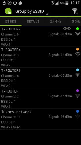

Fix csatornára van állítva . Nem sok wi-fi van a közelbe kis faluba lakok .

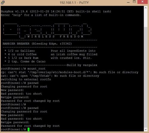

Én pedig csak azt jegyezném meg, hogy a donmackó által linkelt megoldás is failsafe-val indul (a Step 5-ben pont azt csinálja, majd a Step 7-ben telnetel a routerre).
Ráadásul a Step 8-ban úgy írja a passwd parancs használatát, hogy előtte nem is mount-olja a jffs2 partíciót, majd a Step 9-ben azt írja, hogy kapcsold ki a routert. És szerinte utána egy másik router mögé kötve be lehet rá SSH-zni. Hát nem, mert így a root új jelszava csak a tmp-ben lesz, ami az újraindulás után elveszlik. Az már csak hab a tortán, hogy az SSH után futtat egy mount_root-ot, majd wget-el szedi le a telepített http szerverről. De könyörgöm, ha valóban tud SSH-zni (egyébként valóban lehet, csak a Step 8-ban ugye kell egy mount_root a passwd elé), akkor minek a http szerver és egyéb baromság. Egyszerűen SCP-vel fel lehet másolni a routerre a firmware-t. Vagy akár wget-el közvetlenül a netről leszedni, hiszen ilyenkor van net az eszközön. Szóval, szerintem ez egy eléggé elcsépelt leírás...
Egyébként én is failsafe-ban mount_root után változtattam a root jelszót, hogy azért néha rá tudjak nézni, hogy mit csinál:
BusyBox v1.19.4 (2015-02-03 17:28:09 GMT) built-in shell (ash)
Enter 'help' for a list of built-in commands.
_
___ __ _ _ __ ___ | | ___ __ _____ _____
/ __|/ _` | '_ ` _ \| |/ / '_ \ / _ \ \ /\ / / __|
\__ \ (_| | | | | | | <| | | | (_) \ V V /\__ \
|___/\__,_|_| |_| |_|_|\_\_| |_|\___/ \_/\_/ |___/
P E R F O R M A N C E M O N I T O R I N G
OS: OpenWRT Attitude Adjustment, r35093
SW: WDR3600 Build
root@OpenWrt:~#Szerk.: Persze, igazából ez a hozzászólás nem neked szólt, hiszen ezzel te tisztában vagy.
Szerk2.:
(#11791) Headless: A failsafe módhoz a qss (illetve szerintem a TL-WDR3600-on az wps/reset) gombot nem feltétlenül jó rögtön áram alá helyezéskor nyomogatni. Hiszen, ha a bootloader tartalmaz tftp recovery módot, akkor így abban áll meg az eszköz. Szóval, a failsafe-hoz akkor kell megnyomni (elég egyszer) hátul a gombot, mikor másodjára felvillan a System led.

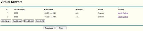

sjat wifi halozat rol mukodik,csak mobilnetrol nem....szevice porhoz irjam be a 8081 ,majd egy ujat es 8888 ?egyik UDP masik TCP ? vagy legyen all minketto ?
potyi23
Intruder2k5
#11661
ezt mar atneztem parszor,de nemtalaltam nekem valot..
biztosan valamit nemlatok
ha mobilrol probalok ralepni,nemsikerul,nem talalja. -

Köszi! Próbálom, de nem akar az új jelszóval beengedni.
Be tudtam lépni failsafe módba.
A szgépet beállítottam 192.168.1.10-re
a maszkot 255.255.255.0
átjárót-dns kiszolgálót 192.168.1.1
putty-telnet 192.168.1.1 beléptem, kiadtam a passwd parancsot, kérte a jelszót, megadtam neki, majd ismét megadtam neki, reboot -f parancsal újraindítottam. Elindul, működik csak nem enged be az új jelszóval. -
ubid

Ilyet, a t-router ssid-k mind az enyémek, konkrétan a t-router2-ről van szó, kertesben lakom, de vályogház, elnyeli a fal a jelet mint ahogy a nagy könyvben meg van írva... A t-router 3 a 2-ről veszi wifin a jelet, azért megy azonos csatin, az egy tp-link 702-es mini router, a t-router4 a padláson van, egy airlive AP seltech yagi antennával, ami a sarokig is ellő, az utcán, az udvaron is működik.
Rick4
Intruder2k5
#11356
Nincs, de érezni kellene akár egy 2m-re lévő androidos eszközön egy inSSIder appal, ez talán mérőeszköznek felfogható, picit mutathatna, legalább azt a mérhető különbséget. Álligatom a routeren, nincs érdemi különbség.
Rick4
Intruder2k5
#11354
Ahhoz képest, hogy az ára tizenpárezer, elég korrekt nem? mW-ban meghatározható, és esetleg mérhető a teljesítmény?

Köszönöm, sikerült transmissiont kívülről elérnem.
Viszont lucit most a munkahelyemről nem érem el, pedig tegnap éjjel mobilinternetről kívülről is sikerült belépnem. Ugyanakkor transmissiont most is látom kívülről. Mi lehet a probléma?
(Bocsánat az értetlenkedésért, most ismerkedem a DDNS-sel. Tegnap még azt sem tudtam, hogy mire való.)ka64

openwrt.org ról szedtem, egy Youtube tutorial alapján.
lavorka
Intruder2k5
#11217
Holnap majd megnézem hogy mi van ezzel a 360R modemmel. Most viszont OpenWRT-t raktam a routerre. Kíváncsi leszek

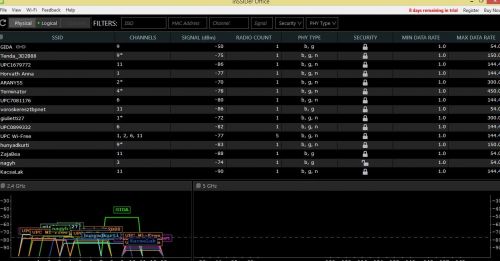

WifiAnalyzer-el szoktam nézni, mert egyszerűbb a telefonnal az udvart járni, mint laptoppal.
Az az igazság, hogy fix-en a 11-esen lévő szomszédot látom egyedül.(Neki is a legerősebb a jele) A többi az igazából csak meg-meg jelenik és eltűnik. Az udvar egy bizonyos pontján még a 6-oson lévő szokott viszonylag erősebb jelet sugározni rövid ideig. (Kb a fele az enyémnek)
Bár ezek talán nem tűnnek vészesnek, de ha az 1-es, 6-os és 11-es csatornákon voltam, akkor időnként (van, hogy napokig nem) belassult a wifi. Gondolom, akkor kaptam pont, úgy el valamelyik szomszédot, hogy zavart okozott. Ezért is akartam eltérni azoktól a csatornáktól amelyeken, ha csak időnként is, de megjelenik valaki.
Az 5-ön 2 napja vagyok igazából és eddig minden rendben. Csak kíváncsi voltam a ti véleményetekre is. -

https://downloads.openwrt.org/barrier_breaker/14.07/ar71xx/generic/openwrt-ar71xx-generic-tl-wdr3600-v1-squashfs-factory.binSimán behúzom a firmware frissítésnél neki és kész, gondolom. Urána meg lehet konfigolni a megszokott úton.
A gyári firmwaret vissza lehet rakni későbbiekben, ha úgy alakul? -

Azért csak azt hiszem, mert ugyan leellenőriztem. Amikor fut az utorrent kliens akkor a port nyitott, amikor nem akkor zárt a port. De lehetséges az, hogy a forgalmi szabályoknál nem kell beállítani semmit?
Graf Spee
Intruder2k5
#11059
Köszi szépen mondasz valamit. Felteszek egy korábbi, jóval egyszerűbben kezelhető utorrent klienst
A tűzfalat kikapcsoltam (épp azért, hogy ne legyen bibi). Az nem hinném, hogy meg tudná fogni.
