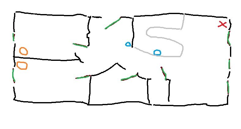

Itt a kép, a lakás teljes hossza olyan 12 m. Tehát igazából a falak (porotherm tégla) okozzák a gondot. A router mellett -45 dBm az 5 GHz és és -35 dBm a 2,4 GHz. Az asztaloknál már csak -85 dBm és -75 dBm. Inkább a 2,4 GHz kellene.

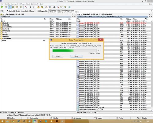

Én is próbálkoztam annó ftp-vel felrakni a dolgokat xbox360-ra hasonlóan szörnyű eredményeim voltak, úgyhogy maradt a pendrive/hdd és onnan felrakod. Most csináltam egy gyors tesztet:
Minden esetben a boxban lévő HDD-re másoltam nem OnBoardMU-ra. Corona V2 alaplapos xbox360 slim-el készítettem. Képen látható, hogy nagy fájlt másoltam.
PC->kábel gigabit->1043NDV2->Beépített WIFI ->xbox
1 000-1500 kb/sPC->kábel gigabit->1043NDV2->WIFI 150mbps->Tenda A6->kábel 100 mbps->xbox
3000-3500 kb/sPC->kábel gigabit->1043NDV2->kábel 100mbps->xbox
11500 kb/sEz utóbbi pedig egyértelműen a box lan kártyájának a maximuma.
de ha valami leiras tudsz mondani meg csinalom
