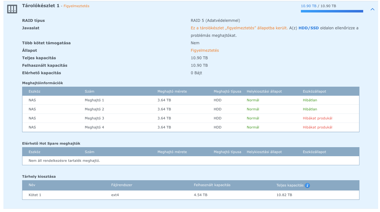

Ahogy írtad, inkább új, nagy HDD vásárlása ajánlott, de legalább 1 nagy a mentés miatt
A javítással valóban nagy a valószínűsége, hogy a haldokló hdd teljesen meghal a terheléstől.Én még azon gondolkodtam el, hogy mi a jobb, amíg megérkeznek az új HDD-k: kikapcsolni a nast, kockáztatva, hogy bekapcsoláskor, felpörgéskor adják be a kulcsot vagy használni tovább a mostani állapotában, ami szintén gyorsíthatja az elhalálozást.
A lényeg, hogy gyorsan kellene cselekedni. -
hkari
Magnat #94425 üzenetére
Most még minden adatot látok furcsa vagy nem furcsa módon.
Ebből még ki lehet jönni adat vesztés nélkül?
A metódus hogy egyik rossz lemez ki, cserélni egy jóra, és várni. Utána a 2. rossz lemezzel folytatni?

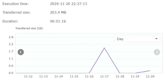

Ha a NAS-on van szabad helyed csinálhatsz a Hyper Backuppal egy többverziós mentést egy helyi mappába, és azt a mappát szinkronizálod az lftp-vel.
Én is hasonlóan oldottam meg a Hyper Backup mentést OneDrive for Businessre.
Azt sem tudja alapból, meg kellett támogatni egy ütemezett Cloud Sync-kel
Jól működik, elsőre szokásosan lassú, de a napi mentés kb. egy perc alatt fent van.Annyi hátránya van a natívan támogatott HB célokhoz képest (a plusz helyfoglaláson kívül), hogy visszaállításkor előbb le kell tölteni a mentést, nem tudsz kapásból csatlakozni hozzá.
