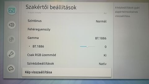

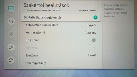

Nálam ugyanez a tévé van és nincs már ez a probléma. A Videokimeneti beállításoknál (nekem jó a magyar menürendszer is) a Felbontást 2160p - YUV420-ra állítsd át, ne pedig a 2160 - RGB-re. akkor nem fogja csinálni...
A tévén pedig ezeket a beállításokat használom. A Hdmi Uhd Color be van kapcsolva.
Aztán pedig ezek a beállítások vannak megadva, amik után végül bekapcsolom a Játék módot...
