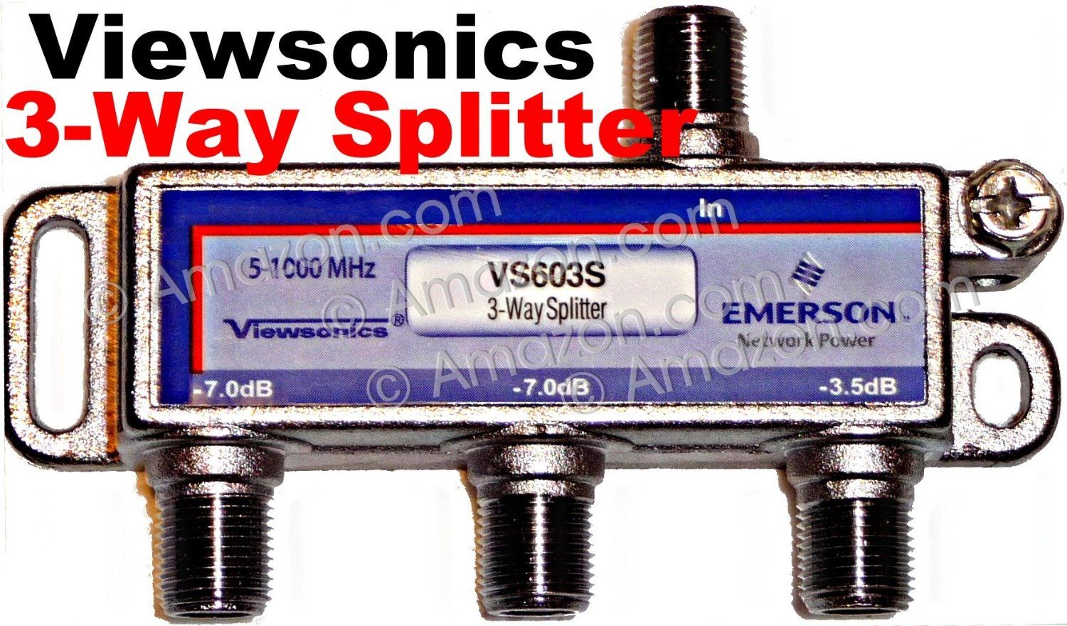

Az egész javaslatom arra irányult, hogy ne a tévét kezdje el piszkálni egy szerelő, az csak a végső esetben kerüljön sorra.
Bejön a szolgáltatótól a kábel, addig garantálják, hogy én miket dugok rá és mennyit az az én problémám.
Nálam két ilyen van (splitter csak ezt elfelejtem, elosztónak hívom).
[kép]Az elsőnél a két ág: nappali, másik szoba.
A nappali ágon újabb elosztó (tv, házimozi, már nincs rajta a videó-magnó mint harmadik).
Most nem nézem meg, de ehhez hasonló lehet.
[kép]Nem vagyok szakértő, de minél több ilyen van, annál gyengébb (rosszabb) lesz a jel, de ha tévedek elnézést, majd kijavítanak.

A szerelők a bejövő kábel végén szoktak mérni, ha ott jó, akkor a többi az ügyfél dolga.
A set-top-boxos próba HDMI-vel megy.
A kártya másik tévében jó.
Jó a kártya, jó a bejövő jel és mégis probléma van, akkor a koax és az elosztó marad, mint hibalehetőség.
A tévé marad utoljára, mint hibaforrás.A szerelők tanácsolták, cseréljek routert, mert nem jó. Még két évig hiba nélkül ment.
Olyan szerelő is volt, aki a koax végén cserélt csatlakozót és megszűnt a hiba.
Másik alkalommal a 800 MHz-es elosztóimat kicserélték 1000 MHz-esre. -
