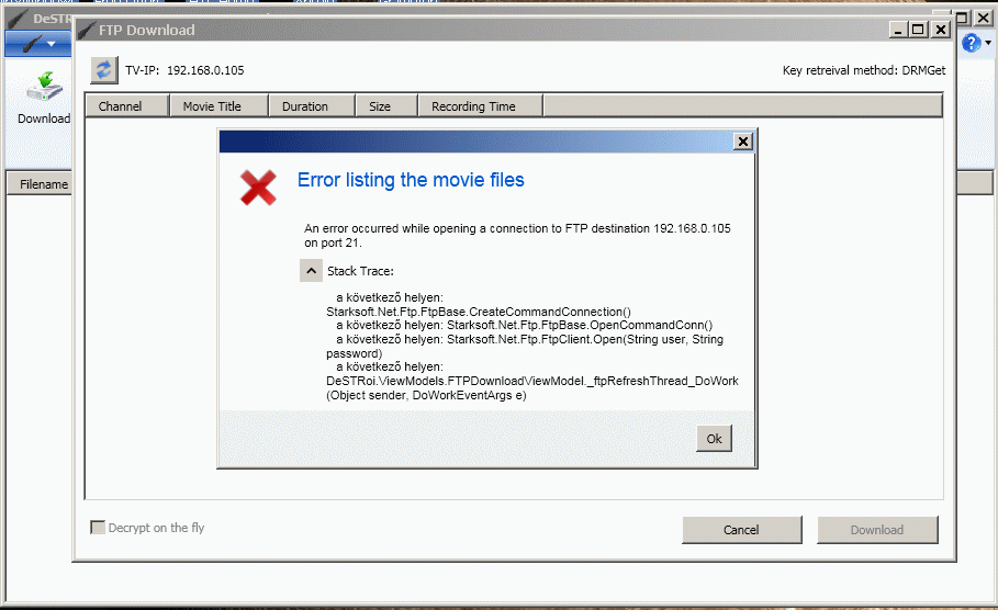

Egy UFS Explorer + DeSTRoi kombóval .ts formátumig lehet eljutni a TV által felvett anyagból.
Attól kezdve meg szinte bármilyen ismert program használható a további videókonvertálásokhoz vagy szerkesztésekhez.

Egy kis információ még a PVR-dologhoz.
A felvett műsorok PC-n is lejátszhatók, de ahhoz egy legalább kétlépcsős mentés-konvertálás szükséges.
Ha erre igény van, érdemes visszanézni a jóval korábbi hozzászólásokat (pl. kb. november közepe-vége) itt a topikban, mert töbsször volt róla szó.

Akit érdekel.Erről talán még nem volt szó.
Miután a D5500-on az fw 1090-re lett "frissítve", a PVR-felvételből kinyert .srf file nálunk nincs kódolva! Így közvetlenül lejátszható vagy konvertálható.
AttyVin
AttyVin #29365 üzenetére
Az alábbi tárgytalan, mert az IP-cím beírása volt hibás.
A root-olás a javított számokkal már sikeres.
A 1090-es "fw" fenn van a TV-n (D5500).
Viszont a samygo root-olás nem megy.
A samygo-fiók létrehozása után a szinkrozinálás során ez az üzenet jön:
"Network or server interference occurred. Please try again later."

Az első PVR-transzformálás sikerült, de a minőség sajnos még nem túl jó.
Programok: ZAR 9.1 (recovery) - DeSTroi (kikódolás) - VLC, Media Player Classic (lejátszás) - FormatFactory (konvertálás).
Valóban át kellett az egész Contents-et másolni az eredményhez.
Nálam a VLC egy "zebracsíkos" kép után kimerevedett és annyi. A MPC-n a .ts file lement, de folyamatosan szétesik a kép. A hang jó.
A .ts file (SD-felvétel) jellemzői.
Video: MPEG2 Video 720x576 (4:3) 25.00fps 15000kbps [Video - MPEG2, Main Profile, Main Level, 720x576, 25.000 fps, 15000.0 kbit/s (0077,e0,00)]
Audio: MPEG Audio 48000Hz stereo 128kbps [Audio - Hungarian, MPEG1 - Layer 2, 48.0 kHz, 2 chn, 128.0 kbit/s (0078,c0,00)]
Subtitle [No subtitle]A file-ok transzformálása után (MP4, AVI, stb.) a minőség romlott, de ezen még kell dolgozni.
Összefoglalva: végre működik a dolog, de sokat kell finomítani a dolgokon!
