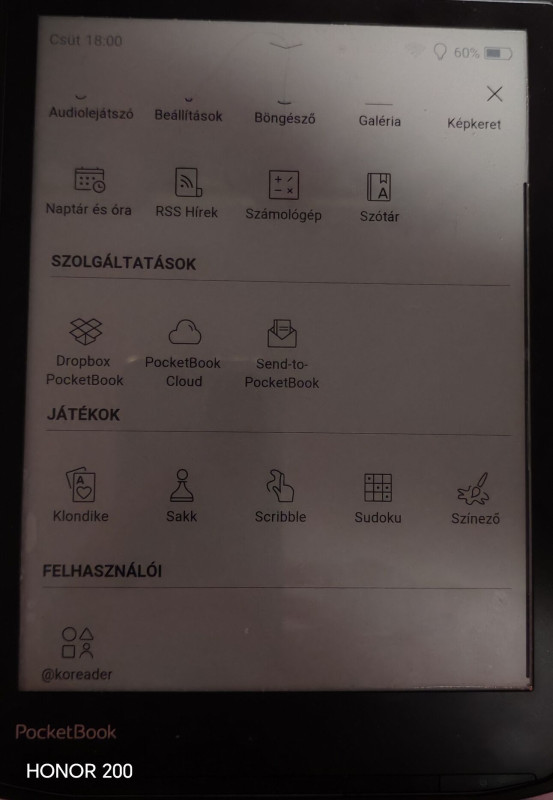

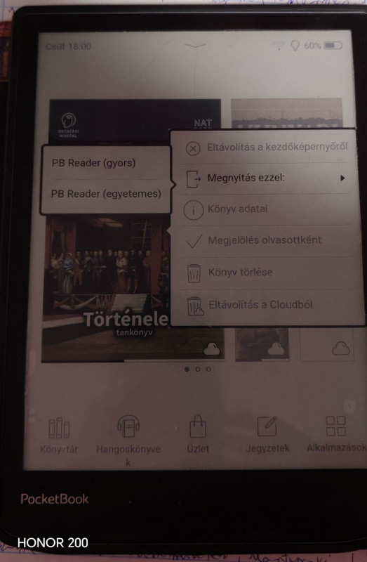

Sziasztok, azt szeretném kérdezni, hogy így kell e kinézzen a pocketbook inkpad color 3 olvasómon a dolog, vagy ezt is elbaltáztam?(megint, egyszer ugyanis fel se települt, szerintem simán rossz helyre másoltam a mappákat) -

Sziasztok! Pocketbook olvasóra(inkpad color 3) szeretném telepíteni a koreadert,magyar leírást tufna valaki adni? A másik kérdésem pedig hogy a koreader középiskolai pdf tankönyveket mennyire tud megjeleníteni?
KT3 de az én verzióm 5.16.2.1.1 hiszen mondták, hogy NE legyen nagyobb. Amit Te írtál az 5.16.3, akor ez lesz a gond?
