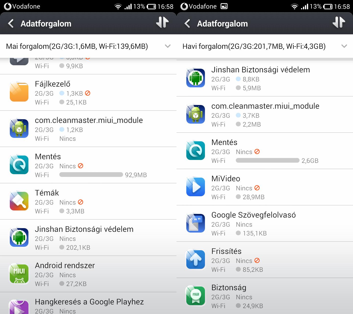

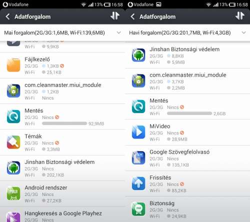

szupersanyi
#9312
tiltsd le az adatkapcsolatot a zene alkalmazásnak, vagy mi-toposban is ki lehet kapcsolni hogy ne töltse le a borítót

Van egy MI2S-em, és az a problémám, hogy folyamatosan letölt a zenékhez borítóképeket, pedig kikapcsoltam ezt a funkciót. Mindig letörlöm amit letöltött, de újra letölti. Mit csináljak ezzel? -
