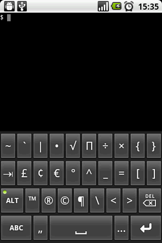

a2sdnél milyen sorrendbe telepítetted, 30ai rom -> 31ei kernel -> a2sd -> gapps?
a2sd-nél nekem nem inicializálta rendesen a dalvik cachet elsőre.
terminálban ki kellett adnom az a2sd nocache, majd úraindulás után az a2sd cachesd-t. utána lett jó. -
