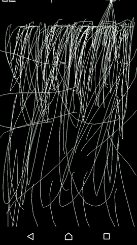

Sziasztok! Nekem ugyanez a problémám, LCD panel csere kell ezek szerint? Szervízben nekem azt mondták gyárit tudnak bele tenni 30-ért. Esetleg ha rendelek neten beleteszik 4-ért. Szerintetek honnan érdemes/lehet rendelni?

6-7 óránként szoktam tölteni. érezhetően gyengébb. de új akkuval sem biztos hogy kihuzná egész nap.
meg úgy a szivemhez is nőt márbár volt a fejemben olyan verzió is, hogy totál lestrapálnám az akksit és majd csak akkor cseérlnék telefont. csak böki a csőrömet az asszony xiaomija, hogy egész álló nap a kezében látom és 2naponta kell csak töltőre rakni a telóját.
a kijelző nem biztos, hogy problámás, mert csak 2 appnál volt néha gond a görgetéssel. általában jó. néha mintha nem érzékelné az ujjamat, de munka közben is dolgozunk érintőkijelzőn és ott meg aztán tényleg vannak bajok az ujjam érzékelésénél. lehet csak ilyen a bőröm.
milvel nem vagyok biztos a cserében hogy tényleg kéne és te is azt mondod, hagyom a fenében és nem feszegetem, meg melegitgetem. -

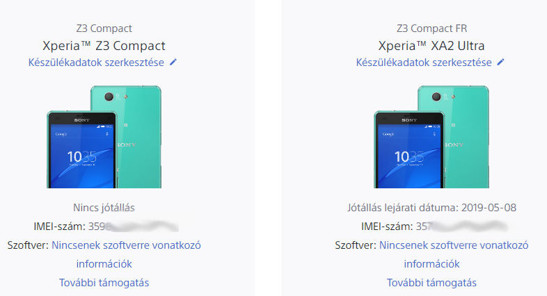

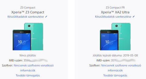

iscsu
Williamgrant #24176 üzenetére
Na, most meg akartam írni, hogy nem is.
14-ig volt garis a Z3C. A futár elvitte 3-án, 11-én kaptam a mailt, hogy megkapták, közben 14-én szépen átváltott az oldalon "No warranty"-ra a státusz. Aztán kiderült, hogy 13-án feladták, és 17-én meg is kaptam.A francia fiókban, ahol beregeltem (a magyar mindenáron otthonra akarta küldeni) ott az új IMEI látszik, és az, hogy "No warranty". Most viszont, hogy válaszolni akartam, beléptem a magyarba, ahol nem változott az IMEI. Gondoltam egyet, beregeltem az újat. A helyzet vicces, mutatom (a legfelső sorban lévő nevet én adom):
Na. Mostmivan?
(Én úgy készülök, hogy nincs garim, de érdekesnek érdekes.)
Szerk.:
fura volt, hogy a kép stimmel, a típus nem. Ellenőriztem az IMEI-t, amihez a szerkesztés/mentés gombot kellett használni. Jó volt, nem írtam el, de egy mentés után változott a típus Z3C-re, és maradt a jótállás vége... -
KISDUCK

MrChris
Williamgrant #24155 üzenetére
Készíthetek fotót is, de tényleg semmi baja, viszont olyan furcsán müxik a kamera app, meg a világítás is nehezen kapcsol be, meg ki.
Végigolvastam ezt az xda-sat. Hát nem lettem sokkal okosabb. Úgy tűnik, hogy hw hibát gyanít mindenki elsőre, de hiába a csere nem javul. Meg ezekre se:
1. Android repair via the PC companion software
2. Internal reset
3. Safe mode
4. Clearing cache files for the built-in camera app
5. Installing an alternative camera app (the built-in one was disabled)
6. downgrade and upgrade
7.change camera for new one (tested)A végén van egy ilyen:
i test on z3c miui lock bootloader and camera runs... in other roms no is blackMeg egy ilyen:
=> i did a format factory reset : didn't work.
=> flashed a TFT file : didn't work.
=> flashed a D5803_23.4.A.1.232_Customized FR.ftf : IT WORKS !Ebből mire következtessek? Flesseljem újra? Hogyan lehet alaphelyzetbe állítani, hogy mindent reszeteljen, elfelejtsen?
