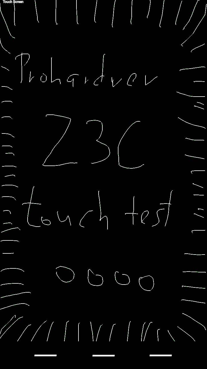

A probléma forrás az érintés érzékeny panel részleges meghibásodása is lehet. Tesztelni a tárcsázóba beírt *#*#7378423#*#* kódsor után megjelenő szerviz menü Service tests / Touch Screen menüjében lehet. A lényeg, hogy ha az ujjad a telefon szélei felé húzod az LCD közepe felől, akkor a vonalak a panel legszéléig kell hogy érjenek. Valahogy így. Ha a vonalak nem érnek a szélekig, akkor irány a szerviz.USB Háttértár beállítása
