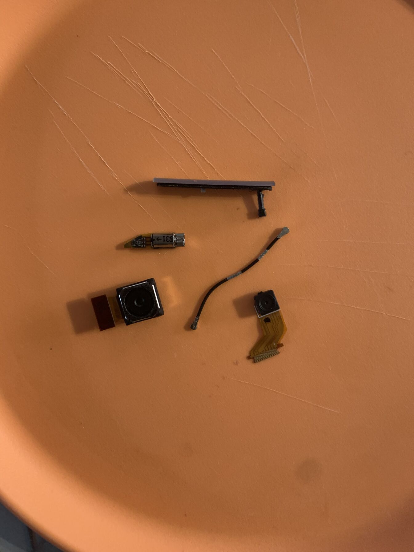

Kameracsere nem gázos, hátlap, antennakeret és a kameravédő alumínium bigyó amit kell eltávolítani.Jótanácsok:
- kameramodul lencséjéhez ne nyúlj, tisztítás céljából se
- a rendelt cserekameráról a védőmatricát akkor szedd le, mikor már a hátlapot teszed fel, és a hátlapon a kamera plexije tiszta belülrőlElég egy rossz mozdulat, egy picit koszos szilikonpad, és összekarcolhatod az új kamera lencséjét, ami nem túl kívánatos.

A kamera nem talal fokuszt, korabban itt mar megbeszeltuk hogy a kamera modul romlott el. Nem szoftveres a problema.
Vasarnap megcsinalom, megjott minden alkatresz :)

Nem találtam meg, a lényeg hogy ha a mobil kamerák fókuszálását a gyárban állítják azon moduloknál ahol ez hozzáférhető ott látsz egy műanyag részt ami pl. egy csipesszel ki-be tekerhető. Ezt beállításkor ragasztják, viszont ha megnyomod a modulnál akkor akár a menet "ugorhat" befelé így a fókusz többé csak kis tartományban működik. Nagyon régen csináltam ilyet, akkor úgy működött hogy összeraktad a telót működőre, de nem véglegesre és betekerted a fókuszgyűrűt, majd pár mm állítás után lőttél tesztfotót, és ezt addig csináltad míg abban a tartományban nem fókuszált ami neked kell. Ott a műanyag ház szélére cseppentettem egy kis pillanatragasztót és fixálva lett újra.
Hogy most ez a Z3C-nél is így működik-e még, már totál nem emlékszem. Azóta már lement pár compact generációm, szerelni pedig már nem szoktam. Talán a Xiaomi Mi2-es fórumba még anno képeket is tettem be hogy hogyan csináltam, ha jól emlékszem. Nincs időm keresgetni.
Valószínűbb hogy kamera modult olcsóbban fogsz kapni ebayen, mint amennyi időt eltöltesz a beállítással ha meg is lehet csinálni. -

Nem biztos, a fókusz gyűrűn kell állítani. Van rá yt videó hogy hogyan.

Kijelzőcsere után, ha nem megy a fókusza a kamerának, kb. makró módban ragadt, akkor kinyírtam a kamerát?
