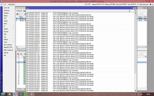

Wajk
amator2 #4341 üzenetére
nekem pont ilyen gondom volt anno a Defy-mmel, de a router beállításaival játszogattam és megszűnt.
Más routerrel tesztelted a telót, pont ugyanígy viselkedik?Próbálj meg fix IP-t adni a telónak a routerrel és a telón a kapcsolat beállításainál DHCP helyett Statikus beállítást alkalmazz. Ha ez nem válna be nézz szét a Wi-Fi Speciális beállításai között. Gyenge kapcsolatok, Wi-Fi optimalizálása, Auto IP-támogatás ki vagy bekapcsolása, kombinálása. Ezek után még a router WiFi beállításait felülvizsgálhatod, állítgathatod... Én ezeket járnám végig...

szabacsik
amator2 #2190 üzenetére
Én ilyet nem tapasztaltam. Play-ről szedd le a wifi analyzer programot mert megmutatja, hogy a kornyező wifi-k melyik csatornán vannak. Lehet, hogy a routerben csatornát kell váltanod. Felénk van vagy 20 hely ahol küldik a wifi jelet szinte mind egy csatornát használ olyankor szokott vacakolni.
