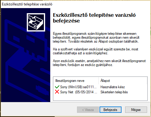

quailstorm #24521 üzenetére
úgy néz ki, hogy az aksija tönkrement a telefonnak (szerintem)
szétkaptam, aksit lecsatoltam a lapkáról, és máris működöt a flastool.3-4ezer forint bele egy új aksi, szerinted egy próbát megérne? illetve honnan lenne célszerű rendelni?

Dexter-2000
most win7-en próbálom, ott gond nélkül felmnetek a driverek, viszont még mindig nem jó sajnos
ügyebár ha töltőn van akkor eljut a "sony xperia" logóig, viszont ha gépről próbálom csak a led villog pirosan.
Dexter-2000
quailstorm #24518 üzenetére
"8. Ha jelzi hogy tedd a telefont flash módba, akkor kapcsold ki a telefont. Tartsd nyomva a hangerő LE gombot majd dugd be az USB kábelt. Ha felvillan a zöld led, akkor engedd el a hangerő gombot."
ennél a lépésnél elakadtam, mivel a telefon nem villan fel a zöld led.(csak a piros) Win10 en pedig azt hallom mikor az usb-t "eltávolitjuk, majd bedugjuk" hangot
hozzáteszem, mikor a drivereket teszem fel a
Xperia Z3 Compact Device driver-nél hibát kapok [kép]2017-es flashtoolnál a (0.9.18.6) ra gondoltál? próbáltam ezt is de nem ismerte fel.

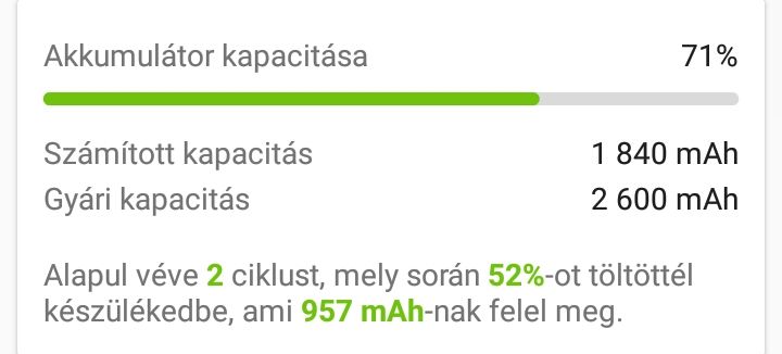

quailstorm #24374 üzenetére
nekem általában bluetooth füles és zello /walki-talki app/ megy. wifi mindig on, mobilnet általában on.
meg ha már itthon vagyok, fél óra tunein általában szintén bluetoothon lejátszva
kikerestem, ez az app mondja, hogy már csak 75%-os a kapacitás: [link] -

quailstorm #23975 üzenetére
Pontosan, sőt legalább 6 ciklus kéne.
PubliCat
quailstorm #23972 üzenetére
PubliCat
Ahan, köszi az infót,
Új az akksi, 2 hónapja volt a cordonnál csere berén, azóta nem igazán van terhelve, mert a céges kapja a sok sarat.
mindenesetre figyelem a kicsikét, nem akrom még lecserélni, hiába jár le az előfizetésem
