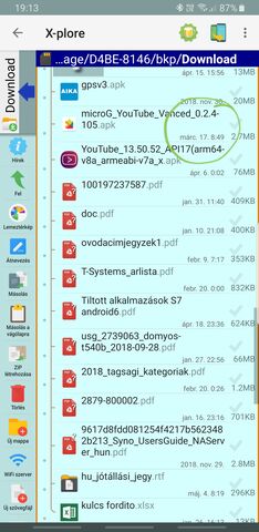

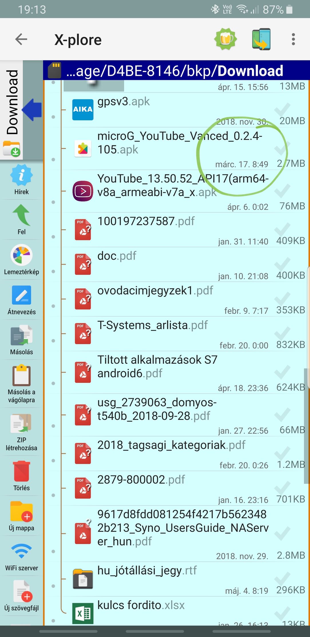

Ha fent a microG és a jelszó beírása után homokórázik akkor a megoldás a következő: Chrome tiltása PDP-vel vagy Adhell-el, majd az Android System Webview frissítéseinek eltávolítása. Ezután tiszta install Vanced + microG.
Bejelentkezés. Majd Chrome engedélyezés és System Webview frissítés Play Store-ból. -
$atirka
Youtube Vanced-be másnak sem sikerül bejelentkezni? Jelszó beírás után nem történik semmi, hiába várom.
Meg appok telepítésnél meg-megáll a vége előtt 10-20 másodpercre, ilyet eddig nem láttam. Májusi DBT. -

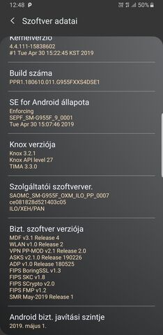

955, tehát 8+. Egyszer sem indult héberül? Mivel már úgyis töröltél mindent, próbálj odinnal sim nélkül felrakni xeh romot, hogy visszaálljon mi den xeh-ra. Tedd be a magyar simet, nézd meg mi lesz azzal. Tolj egy fr-t magyar simmel. Utána rakd be az izraeli kártyát, indulásnál kérnie kellene a resetet. Ha nem, akkor beállításokból próbálj gyári visszát az izraeli kártyával. Fogalmam sincs miért áll lengyelre, de párszor nekem is ráállt. Már én is azt hittem falhoz vágom. Azután egyik indításnál, reset után héberül indult. Akkor gyorsan kicseréltem a magyar kártyára és azóta jó.
vmack
$atirka #54140 üzenetére
szóval nekem s8 plus van, erre vonatkozik a leírás:
letöltöttem a samfirm-el a DBT verziót.
a régi romban csináltam egy gyári visszaállítást és betettem az izraeli sim-et
odinban betallóztam mindent a helyére, majd feltettem
Elindult németül meg némi héber írással fogadott, de könnyen megtaláltam a nyelv választási lehetőséget és magyarra állítottam.
végigmentem a kezdeti beállításokon, felmentem a wifimre és hozzáadtam a fiókjaim.
leszinkronizált mindent, és csak a google fiókból tettem fel a mentést sem a samsung felhőből sem máshonnan nem tettem fel másik mentést.
amikor minden kész volt visszatettem a t-s kártyát. erre feldobta hogy újra kellene indulni.
újraindulás után az értesítési sávon megjelent hogy egy kártya reset kéne neki de ignoráltam, és ennyi.
A gyári tárcsázóban ott volt a hangrögzítés lehetősége (engem első pillanatban félrevezetett a google dialer) -

Segíts abban légyszi, hogy lépésről lépésre leírod, hogy hogyan csináltad a formázást, kártyacserét!
Akármit csinálok, bármilyen romot szedek le (XEH/DBT) csakis lengyelül indul a telefon első bekapcsolásnál.
Ezt próbáltam kártya nélkül, az izraelivel, a saját telenoros kártyával, majd utána csere, de reset-et a legelső alkalommal kért, de akkor sem állt át ILO-ra, a nyelv is magyar maradt.
Most ha cserélek kártyát, csak annyit ír, hogy új kari, újraindítás szükséges...
Szedjek le régebbi romot, mint a legfrissebb, vagy mi? -
