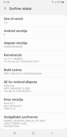

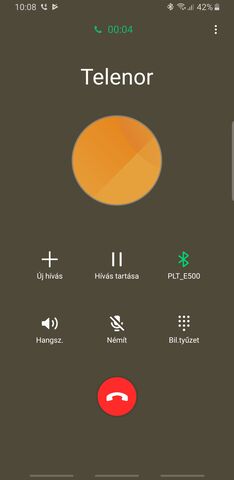

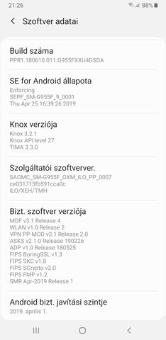

vmack
$atirka #54140 üzenetére
szóval nekem s8 plus van, erre vonatkozik a leírás:
letöltöttem a samfirm-el a DBT verziót.
a régi romban csináltam egy gyári visszaállítást és betettem az izraeli sim-et
odinban betallóztam mindent a helyére, majd feltettem
Elindult németül meg némi héber írással fogadott, de könnyen megtaláltam a nyelv választási lehetőséget és magyarra állítottam.
végigmentem a kezdeti beállításokon, felmentem a wifimre és hozzáadtam a fiókjaim.
leszinkronizált mindent, és csak a google fiókból tettem fel a mentést sem a samsung felhőből sem máshonnan nem tettem fel másik mentést.
amikor minden kész volt visszatettem a t-s kártyát. erre feldobta hogy újra kellene indulni.
újraindulás után az értesítési sávon megjelent hogy egy kártya reset kéne neki de ignoráltam, és ennyi.
A gyári tárcsázóban ott volt a hangrögzítés lehetősége (engem első pillanatban félrevezetett a google dialer) -
