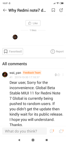

Elvileg az okt 22-31 tartó MIUI 11 megjelenés az a BETA GLOBAL ROM,szóval lehet csak a jövőhéten lesz OTA MIUI 11.

Elvileg a 31 a határidő,de lehet nov 1-3 lesz,nem gondolnám hogy a BETA ROM-ra elég 1-2 nap tesztelni

Melyik rom hoz jött nektek a frissítés? PFGEUXM EEA Global Stabil vagy a másik hoz.
Mert nekem még nem jött, csak zene frissítés a ma. -
