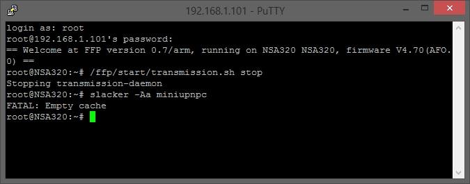

Végig csináltam amit írtál kezdve a
wget http://wolf-u.li/u/441 -O /ffp/bin/uwsiteloader.sh
chmod 755 /ffp/bin/uwsiteloader.sh
uwsiteloader.sh
sorokkal majd
slacker -U
slacker -aA miniupnpc
Ismét megpróbáltam felrakni a 2.84-et de most is azt írja hogy Already install tehát már telepítve van. -
Joshi
Na akkor kérdés mert nem nagyon sikerül a telepítés.
A TM-et leállítom az alábbi paranccsal:
/ffp/start/transmission.sh stopA txz fájlt bemásolom a megfelelő mappába és az alábbi paranccsal telepítem:
funpkg -i /i-data/b65965d6/download/NSA320/transmission-2.84-arm-0.txzÉs ezután mit kell csinálni?

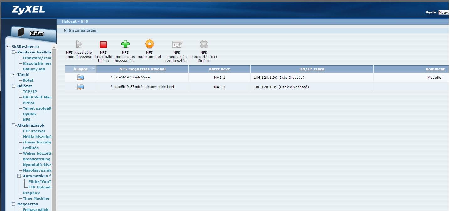

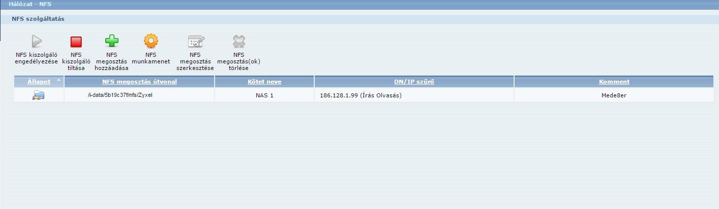

Akkor ez eddig is NFS volt.
Ezt nem most állítottam be, hanem ezidáig is így nézett ki. NAS Weben beállítottam a DN/IP szűrőnél a MED IP-jét, aztán MED-ben rámentem arra hogy NFS szerver teszt. Látta azt a Zyxel mappát, rámentem, és kész. Akkor ezt mégsem kell állítgatni.A többi állításomra is nyomnál egy igent/nemet?

"Ha jól emléxem a med8er lejátszóban, külön kell nfs-t állítani. Ha simán csak megtaláltad az valószínűleg smb."
Erre pontosan én sem emlékszem, de azt hiszem csak annyit csináltam hogy NFS engedélyezése - BE

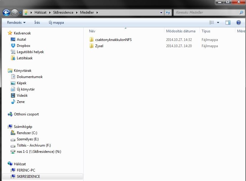

Ha ez ettől csak egy sima smb megosztás, akkor elnézést, de ezt sem tudtam."Lassan már követhetetlen mit szeretnél. De:
Attól még hogy egy megosztást NFS-nek nevezel el (lehetne ez "kiskutya" is) nem lesz nfs megosztás, csak a neve mutatja ezt!"
De én nem neveztem el semmit NFS-nek. A NAS web felületén mentem rá arra az NFS menüpont alatt hogy NFS megosztás hozzáadása, majd adtam egy mappa nevet hogy Zyxel, kommentbe meg beírtam hogy Mede8er, és beállítottam a MED IP címét a DN/IP szűrőnél."Itt a topicos össze-vissza hivatkozásokban én úgy látom, hogy csináltál egy NFS megosztást (nevezzük ezt típusnak). Ez eddig ok."
Ezt abból látod hogy a NAS WEB felületén az NFS menüpontnál rámentem a fent említett NFS megosztás hozzáadása-ra? Vagyis ha a NAS WEB felületén ezen menüpont alatt létrehozok egy megosztást, az fizikálisan is egy NFS megosztás?"Majd csináltál smb (típusú) megosztást erre az NFS fileszerver által létrehozott mappára is."
Na ilyet én nem csináltam. Vagy legalább is nem tudom hogyan. Sose foglalkoztam smb-val, mert az NFS-t preferálták a MED topic-ban."Tehát a linux fájlrendszerében van egy erőforrás (az megosztott mappa). Ezt két szerver progra"mmal is megosztottad. Az egyik a smb, a másik az nfs szerver. Azaz "kiskutya" nevű mappád meg van osztva smb és nfs alatt is."
Én csak NFS megosztást akartam.
Akkor ha ezt látom, az annyiból jót jelent hogy valóban van egy valódi/menő/linuxos/valamirevaló NFS megosztásom a helyén, ahonnan tudom linkelni ide-oda, hogy valós NFS megosztást használjak?"Én ebből a katyvaszból ezt látom, de ha nem így van a többiek majd kijavítanak."

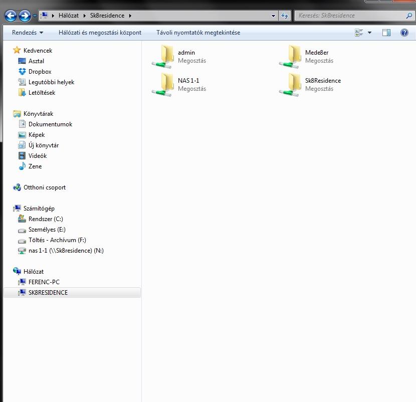

Mert ez egy linuxos útvonal. Miért is látnád windows alatt. Ráadásul az a nason van.
Úgy értem hogy nem tudom kezelni, nem érem el windows alól.
Itt lesz egy olyan, hogy video.
Nincs olyan hogy video.
Írás és olvasás.

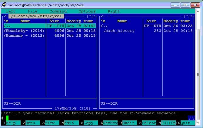

Azaz a fentiek alapján te az N meghajtónak a \\nasneve\nfs\ megosztásban (ami ugye a /i-data/mdx/nfs/ -ben található) lévő Mede8er mappát csatoltad?
Erre látod nem tudom a választ már. Azt sem értem hogy miért nem csak Zyxel, vagy csak Mede8er mappám van NFS-ként megosztva.
Elég régen használtam már windows-t erre, így lehet hogy tévedek, de én úgy emléxem, hogy a win nem látja az nfs megosztásokat (alapból legalábbis biztosan nem). Így azt sem tudom, hogy csatoltad egyáltalán meghajtóként. Még linux alá is telepíteni kell, hogy nfs képes legyen.
Hát ha ezt jól értem akkor arra vagy kíváncsi hogy hogyan csinálok NFS megosztást úgy hogy ez látszódjon a csatolt meghajtó megosztott mappái között? (Tuti megint én fogok beégni, de legyen!)
A NAS menüjében hozzáadok egy új NFS megosztást.Az 1250-es karakterkódolás bejött, de nem tudom hogyan mentem.

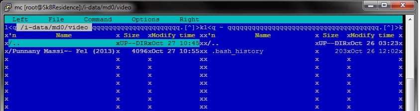

De Windows alatt ezt az /i-data/md0/video mappát nem látom.És nem akarok mindig mc-be belépni hogy átmásolgassak. Akkor inkább már vissza akarom állítani az eredeti verziót.
Tehát a kérdés, hogyan tudom beállítani hogy a (windows nyelv következik)
N:\Mede8er\Zyxel\incomplete mappába töltse a dolgokat. (Mert ez az NFS megosztásom)
Majd ha kész tegye át az
N:\Mede8er\Zyxel\ mappába.Putty-ban minden így van beállítva. Még egy szerencsétlen Putty sem működik normálisan nálam.

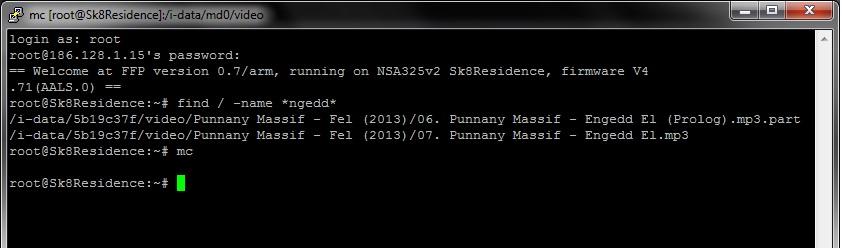

-Hát próbáltam Linux-os fejjel gondolkozni, ezért a cmd-t kizárnám.
-SSH-n keresztül kapcsolódtam a NAS-ra (ha jól fogalmazom magamat), root, "jelszó", majd beírtam oda is.
-beléptem MC-be oda is beírtam, de szerintem az f***ság.Továbbá felvetődik számomra a kérdés hogy egyáltalán jól írtam-e be a parancsot.
find / -name *rans*.log
find - find
-name - a NAS-om neve? Vagy kell ide behelyettesíteni valami nevet?
*ras* - *ras*
.log - .logLehet hogy most a fél topic rajtam fog röhögni, de nem érdekel.
